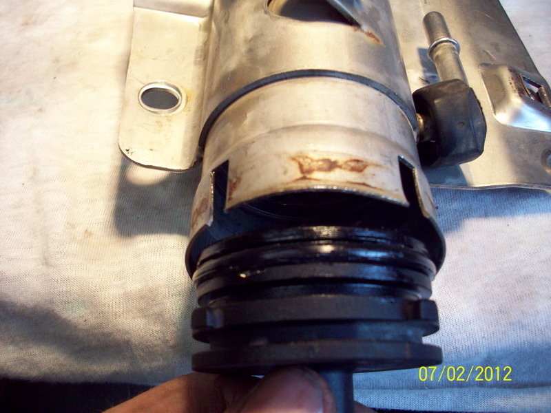

#64 Příspěvek od vladob8 » 08 úno 2012 22:37
V tejto zime mi zacala tiect kvapalina z chladica nafty, vcelku jednoducha oprava. Dobre je to popisane tu http://www.discovery2.co.uk/fuelcooler.html" onclick="window.open(this.href);return false;
Chladic von a z oboch stran nove O-kruzky a tu zacal problem. Podla originalu tam ma ist rozmer 47,22 x 3,53 ked som tam ten kruzok daval tak isiel velmi zlahka a nebudil doveru tesnosti, tak som vyskusal 47 x 4 trochu som to namazal vazelinou, zatlacil rukami a lup - bolo to tam. Niesu to sice kruzky Viton ako sa tu pisalo ale kruzky na priemyselne ucely odolne olejom, verim ze posluzia dobre.
Na zaver este doplnim ze vodu som nevypustal ale vsetky 3 hadice opatrne priskrtil stolarskymi svorkami. Vytieklo mi sice asi 2dcl vody z chladica ale za tu pakaren s vypustanim to stoji.
nove tesnenie
nove tesnenie

#65 Příspěvek od eliott » 08 úno 2012 22:47
Viton se nepoužívá kvůli odolnosti olejům, ale teplotě. Obyčejný ztvrdne , je jen do 98°C a za chvíli to poteče znovu.

#66 Příspěvek od vladob8 » 08 úno 2012 23:56
Som trochu pogooglil, klasicke su oznacovane NBR a su do 100st kratkodobo do 120st.
Viton su z materialu FPM su do 220st. a taketo kruzky tiez bezne dostat, ani neviem ake mi predali. Uvidim ako dlho to vydrzi. Kazdopadne doporucujem rozmer 47 x 4 material FPM.
http://www.tesnenia.sk/app/webroot/medi ... y_2010.pdf" onclick="window.open(this.href);return false;
V Bratislave ich dostat tu:
http://www.tesnenia.sk/stranka/56-Kontakt.html" onclick="window.open(this.href);return false;
