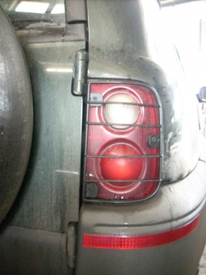

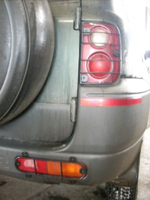

Ještě se pochlubím jak jsem se o svátcích trochu nudil a vyrobil si novou ozdobu. Je to z nerezu a lakované matným polyuretanem.

macejky1 píše:Ještě se pochlubím jak jsem se o svátcích trochu nudil a vyrobil si novou ozdobu. Je to z nerezu a lakované matným polyuretanem.
Maci je to paráda :yes , a nemusíš aspoň zbytočne vyhadzovať peniaze za nové , aj ja si to chystám vyrobiť material už mám ešte si nájsť nejaký čas navyše a pustím sa do toho . Aký priemer tyyčiek si použil ..?? :hmm: :clap

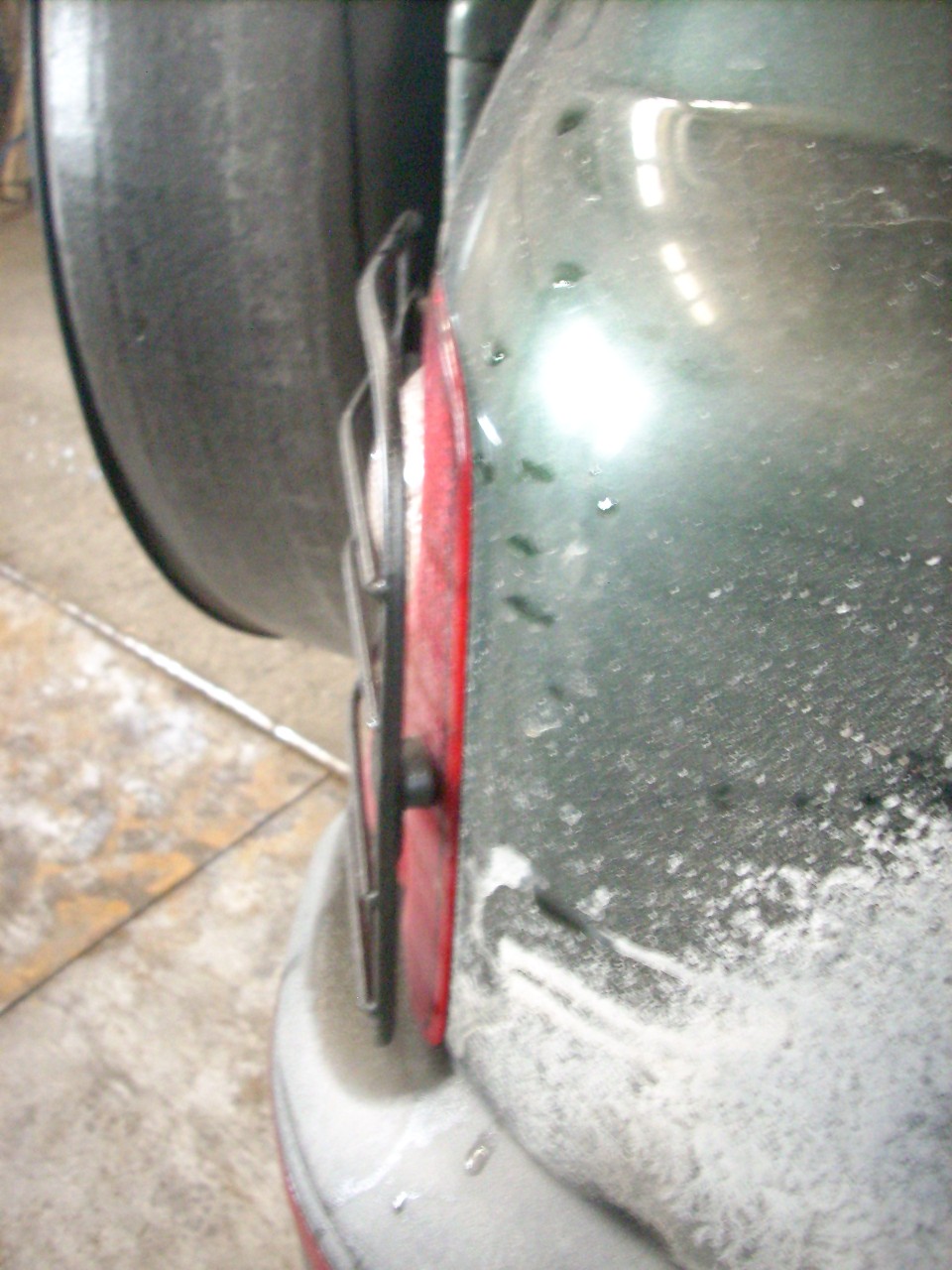

Dobreee :yes
Nedalo by se to chytnout sroubkama z boku svetla misto do cinne plochy? Mezera mezi kastli a svetlem by na to mela stacit, ne?

#813 Příspěvek od macejky1 » 14 led 2012 18:41
PatrikM píše:
6mm a 4mm a plech 3mm - protože jsem je zrovna měl :)
