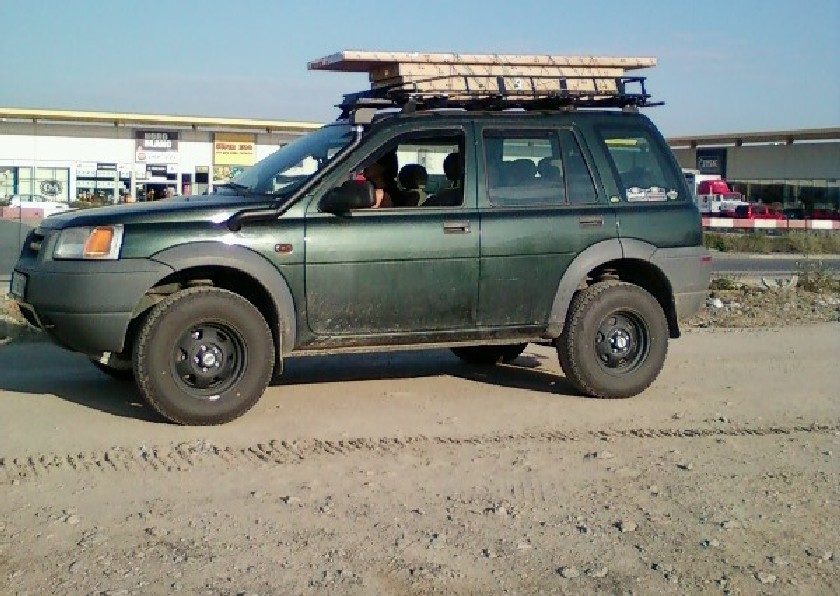

Malá zátěžová zkouška zahrádky. Tolik jsem na ní ještě nevezl - byl to nějakej nábytek podle štítků na krabicích to bylo dohromady 176 Kg.
3 lidi v autě, cesta cca 25Km po silnici 3-tí třídy a asi 5Km po hodně špatný polňačce. Všechno v naprostý pohodě.

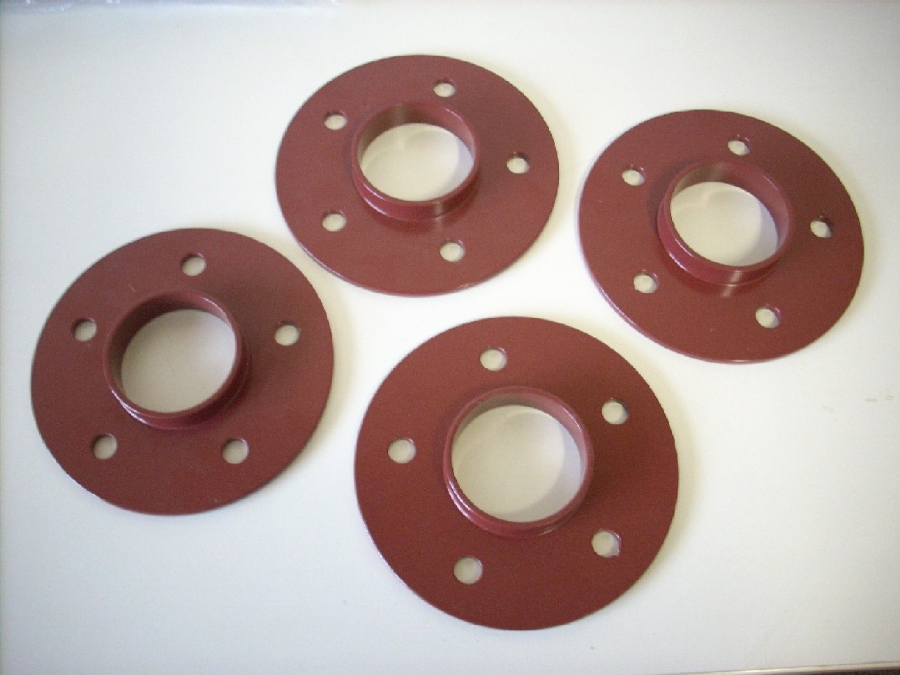

Podložky pod disky.
Rozšíření o 5mm ale hlavně korekce středové díry při použití disků z Jeepu XJ.

Ahoj Maxseli - to jsme se asi nepochopiliMaxsel píše:Cena?
Pro Andrease jsem dělal podložky na zvednutí o 52mm. Ty určítě nechceš.
Ty podložky pod disky které jsou tady na fotce jsem dělal pouze pro sebe a ani jsem je nikomu nenabízel protože vyšly dost draho. Je to z plnýho materiálu, nenavařovaný, průměr 260mm takže jen materiál stál přes tisíc korun.
