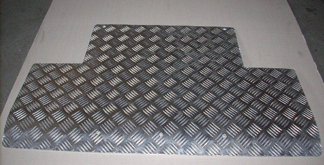

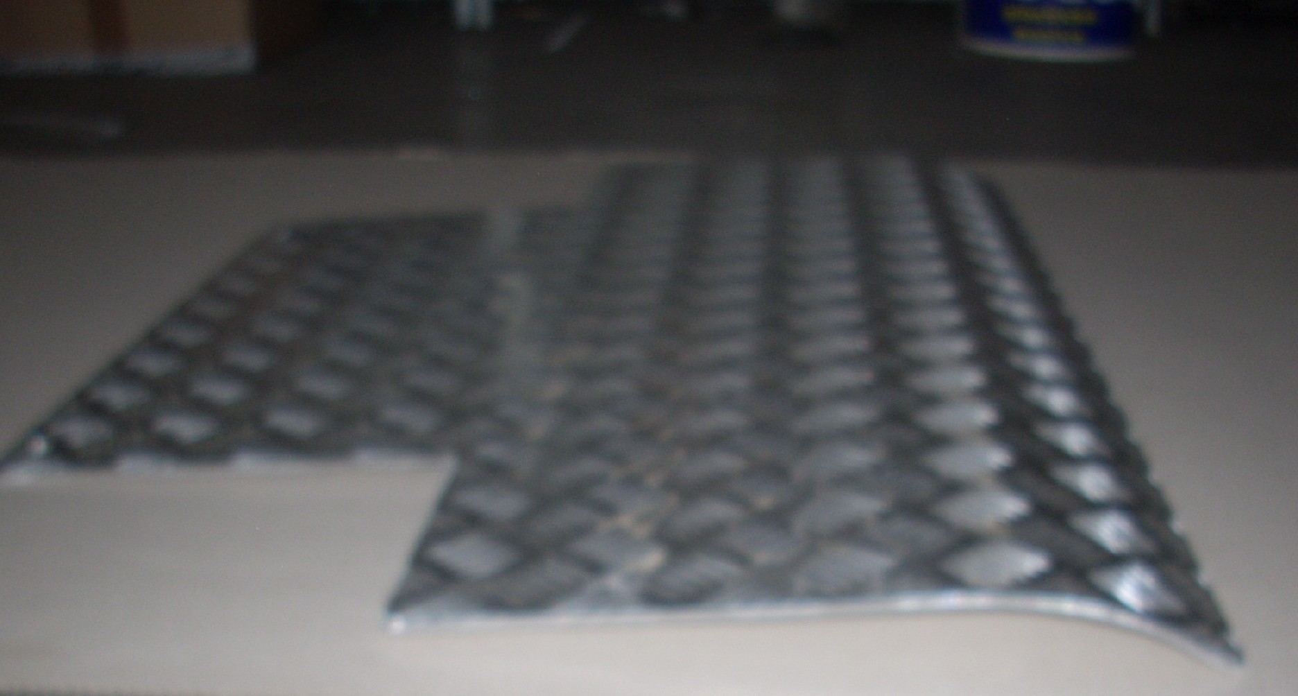

Tak plechy jsou hotové.
CESTA: dneska to posílám ( nejak se mi to nepodarilo inteligentne zabalit tak se moc nedes az to prijde )
MYLDA, TAGR: vám to vezmu na sraz, budu tam snad celou sobotu
TOMINO: tob to hodím do Brna az budu mít cestu kolem

macejky1
Příspěvky: 2222
tel.: 736245909
auto: EX Freelander, RRC
Bydliště: Trebíc
Re: Zvednutí a úpravy Freelandera do terénu
#422 Příspěvek od macejky1 » 19 dub 2010 16:17
Fotky stojí za ho... musím si koupit foták :oops:

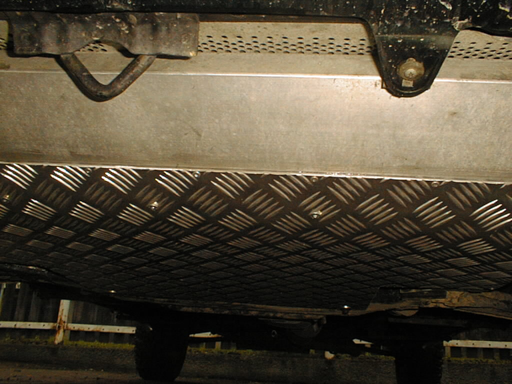

cesta
Příspěvky: 546
Registrován: 01 črc 2009 10:08
auto: Freelander I TD4
Bydliště: Koňakov-Český Těšín
#433 Příspěvek od cesta » 21 dub 2010 07:17
Tak tady to je, dal jsem to všechno na nýty a pod plechem je silikon, a ty přední 3 šrouby jsou M6 se zápusnou hlavou (imbus)a jsou zajištěné Loctite.

macejky1
Příspěvky: 2222
tel.: 736245909
Bydliště: Trebíc
#434 Příspěvek od macejky1 » 21 dub 2010 07:37
cesta píše:Macejky:Tak plech už je pod motorem, dorazil včera a aj včera jsem ho namontoval, všecko pasovalo jak jinak taky :D ,takže ještě jednou díky .
Hlavne ze je spokojenost.
Ta Ceská posta se nejak zmáhá nebo co, posílal jsem to v pondelí vecer. Jsou rychlí budu se jim muset v duchu 2x omluvit.
moon13
Příspěvky: 2486
#435 Příspěvek od moon13 » 21 dub 2010 10:04
cesta píše:Tak tady to je, dal jsem to všechno na nýty a pod plechem je silikon, a ty přední 3 šrouby jsou M6 se zápusnou hlavou (imbus)a jsou zajištěné Loctite.
O kolik je to auto těžší?
cesta
Příspěvky: 546
#436 Příspěvek od cesta » 21 dub 2010 10:27
No to opravdu netuším ,já ho nevážil, no ale je to hliník 5mm ,nezdál se mi nějak těžký co já vím 6kg ??nevím ,možná Macejky jestli Ti to zváží ??
cesta
Příspěvky: 546
#437 Příspěvek od cesta » 21 dub 2010 11:24
specifická váha hliníku: 2,7 kg / m2 tl. 1 mm a tam je cca.0,5m2 / 5mm ,takže nějakých 6,7kg.
