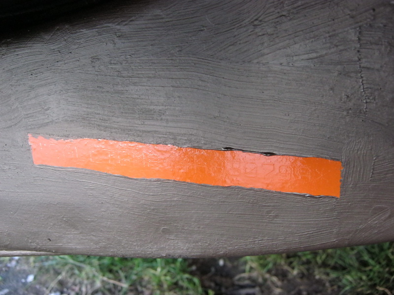

pokud vozidlo už je přihlášenené na tebe ( ne odhlášene) , tak zajdi na odbor dopravy, že chceš obnovu VIN náhradní technologii. neměli by dělat problém. popřípadě, prvni vlítnout na evidenčku na STK, aby ti napsali, že to koroduje a doporučuji novou ražbu :-)

ano, ano musi byt citatelne aj na rame. pred mesiacom som bol na STK a velmi ich to zaujimalo. no ked zbadal ze to moje je citatelne a aj bez mikroskopu tak ma aj pochvalil :yes no ale potom som zazil ponizeni ze mi nesvietilo 3.brzdove svetlo a na EK to dymilo jak tanker, ale nakoniec som presiel, dokonca aj tazne uz mam v poriadku.
ja som plochu okolo VIN vyrajbal hupkou na riad a acetonom, potom Brunox, sasi som natrel Dinitrolom, a VIN je strieknuty PU farbou
