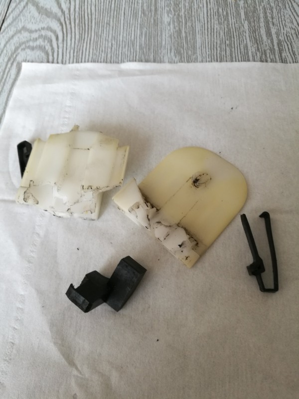

Moc diky za rady, dil jsem objednal z UK, vcera dorazil a dnes jsem ho chtel vymenit. Po trikrat zlomeny ruce se nakonec zadarilo. Pristup desnej... Objevil se ale jiny problem - clovek se porad uci a za blbost se plati... :Ja blb: Podarilo se mi rozlomit plastovy drzak okna na stahovacce... Njn...
Nevali se nekomu doma, nebo nevite, kde bych ho rychle sehnal? Diky moc...

Tak nakonec vyřešeno novou stahovačkou.Tento plastový jezdec je prý součastí celé stahovačky a nejde samostatně objednat.
Nevíte jak teď naprogramovat okno, aby při držení zamykaní na dálkovém ovladači vyjelo nahoru jako ostatní okna? Zůstává otevřené... Díky
