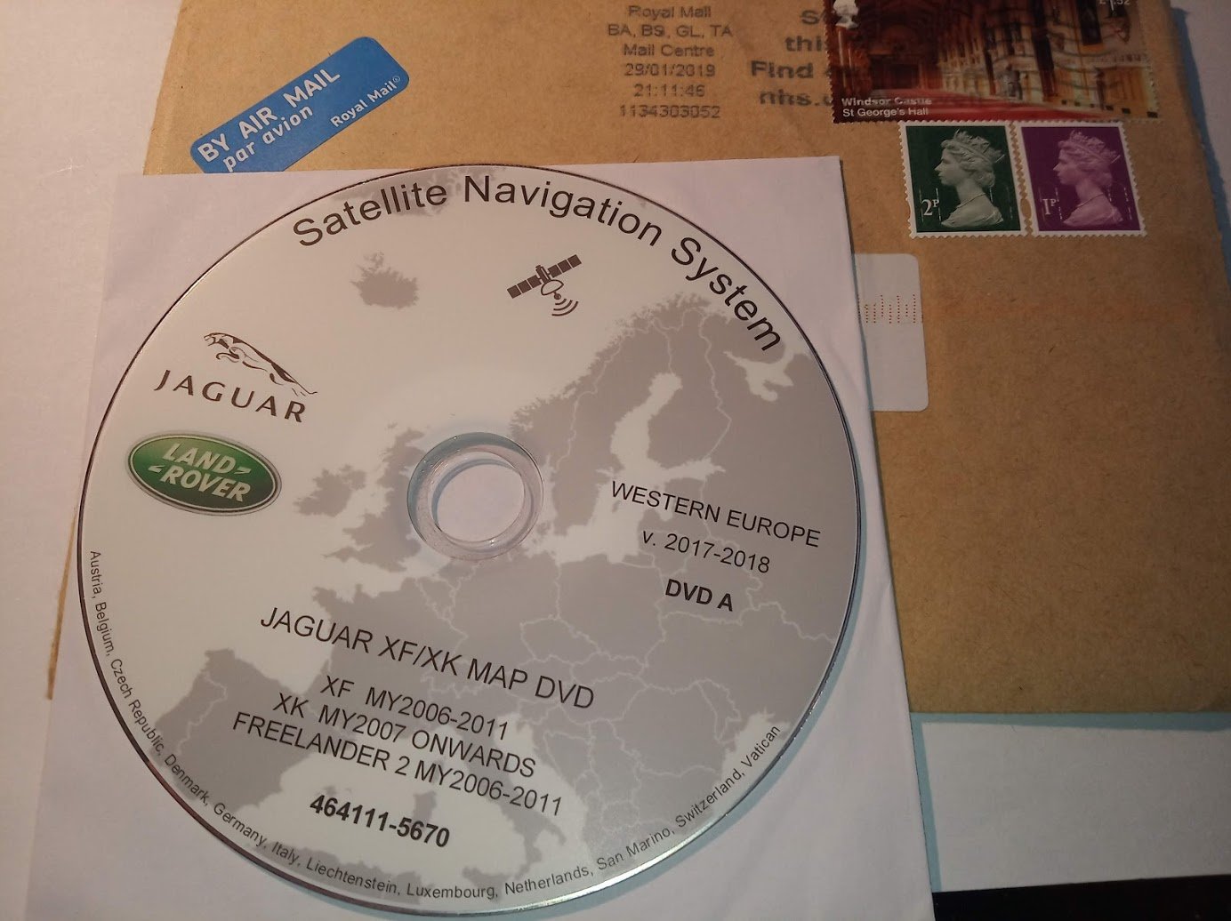

Dnes jsem našel ve schránce zásilku královské pošty DVD A s mapami 2017-2018, cena 820kč včetně poštovného, bude se mírně lišit podle kurzu v den objednávky.
Zatím jsem nevyzkoušel v autě, je hnusně :( takže zprávu z testu doplním později.

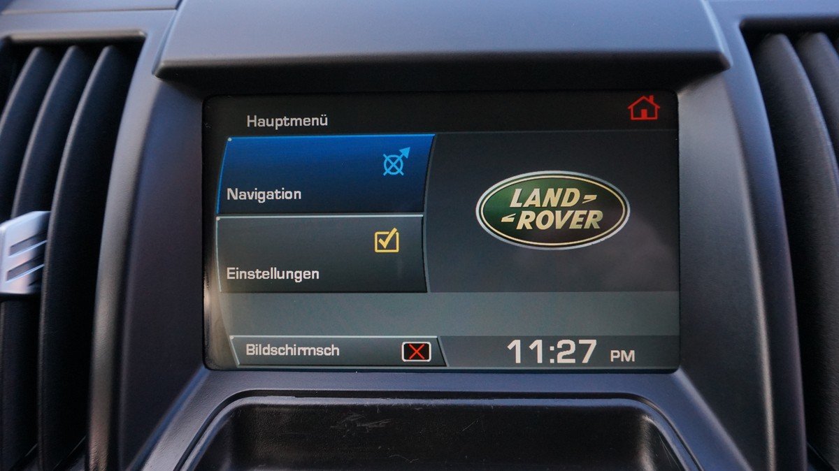

Nakonec jsem alespoň došel vložit DVD do mechaniky. Navigace se normálně rozeběhla. Když píšou mapy pro rok 2017-2018, vypadá to na mapové podklady 2016. Tak je to napsano i v souboru version.txt COMMENT=2016 ver.1;
