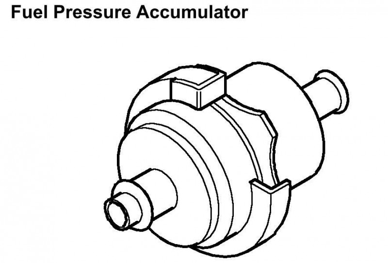

Jo jo čerpadlo je taky nové ale pořád stejný problém prosím tě u vstriku na liště je na levé straně takový jako ventil u prvního vstriku nevíš co to je

Nevím ale nebude to nějaký odzdušneni lišty nebo připojení na měření tlaku paliva ?

Myslíš todle ?
To je "regulátor" tlaku paliva, i když na téhle pozici slouží pouze pro tlumení tlakových rázů na vstřikovačích a k jejich ztišení. Stejný regulátor je přímo v pumpě v nádrži, tam opradu reguluje tlak v systému.
Jestli Ti spíš nehapruje volnoběžný ventil, na pozici 14.
