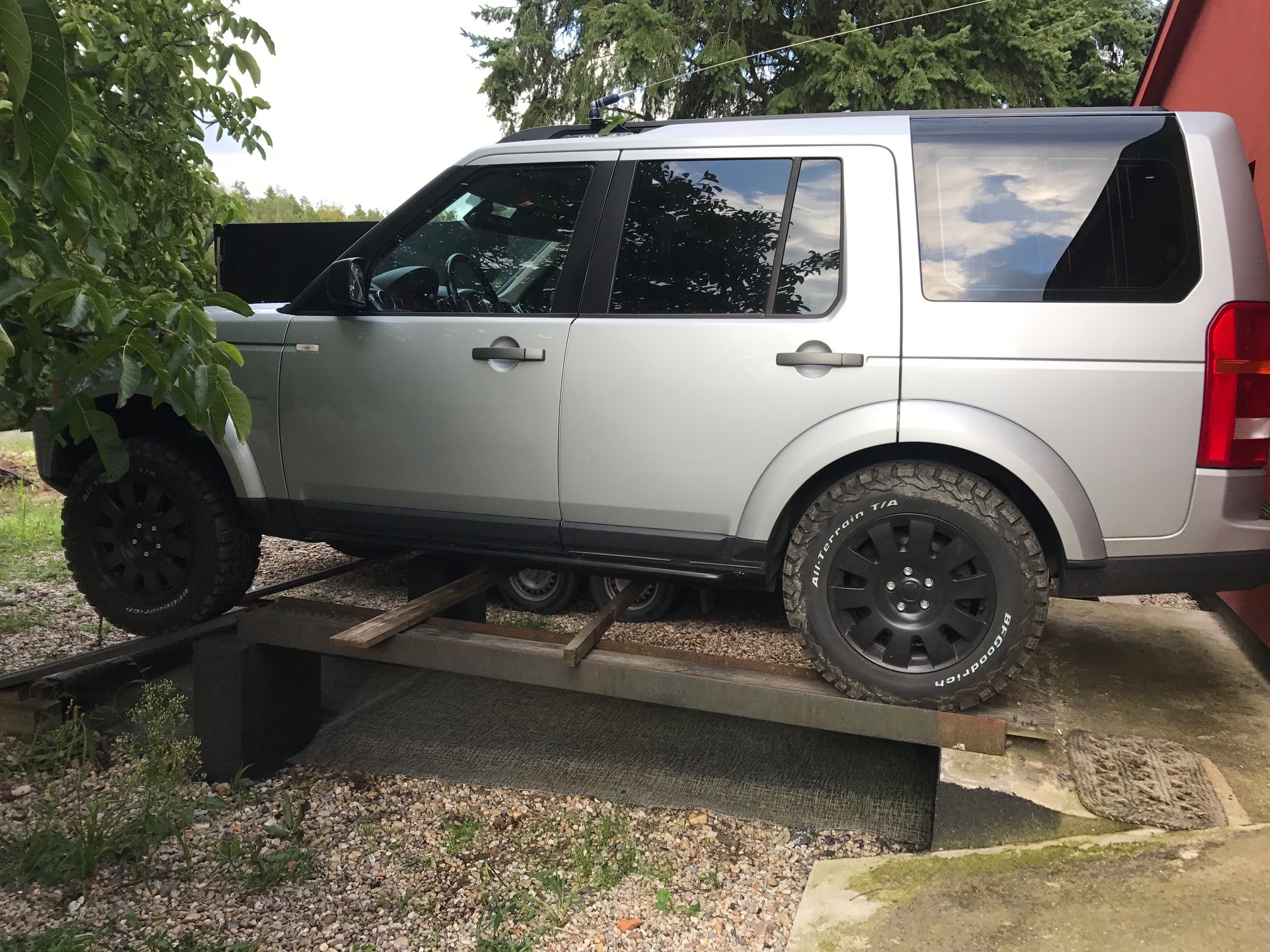

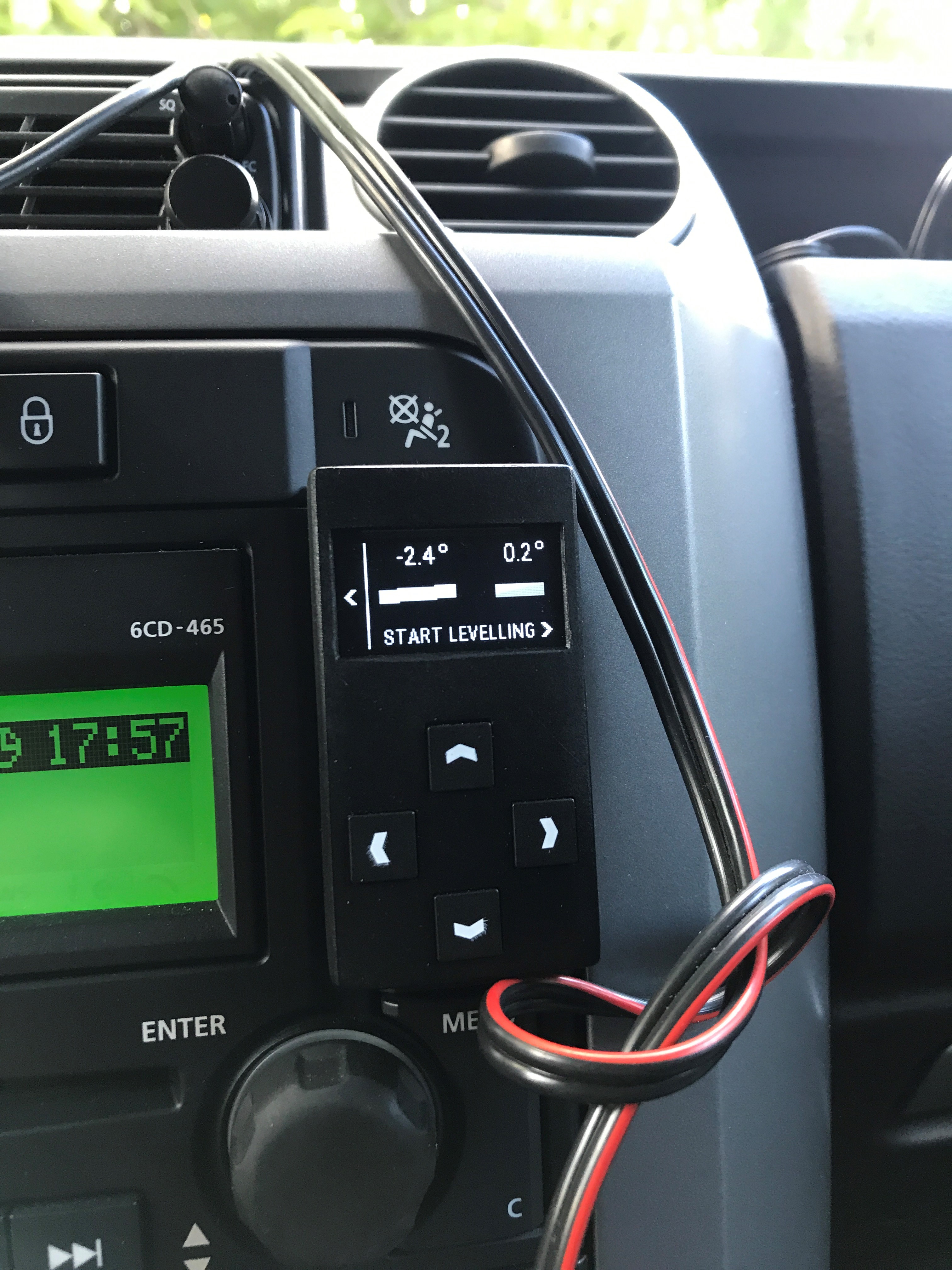

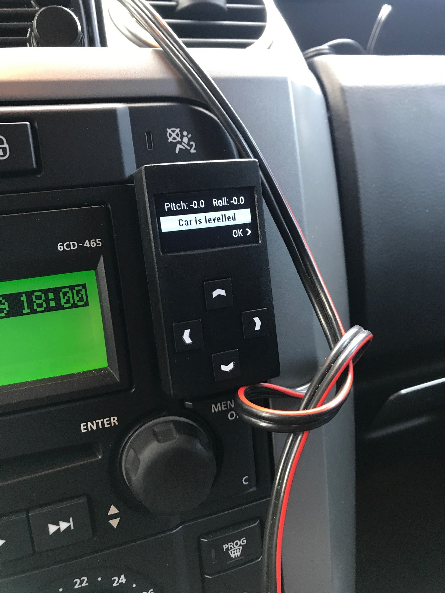

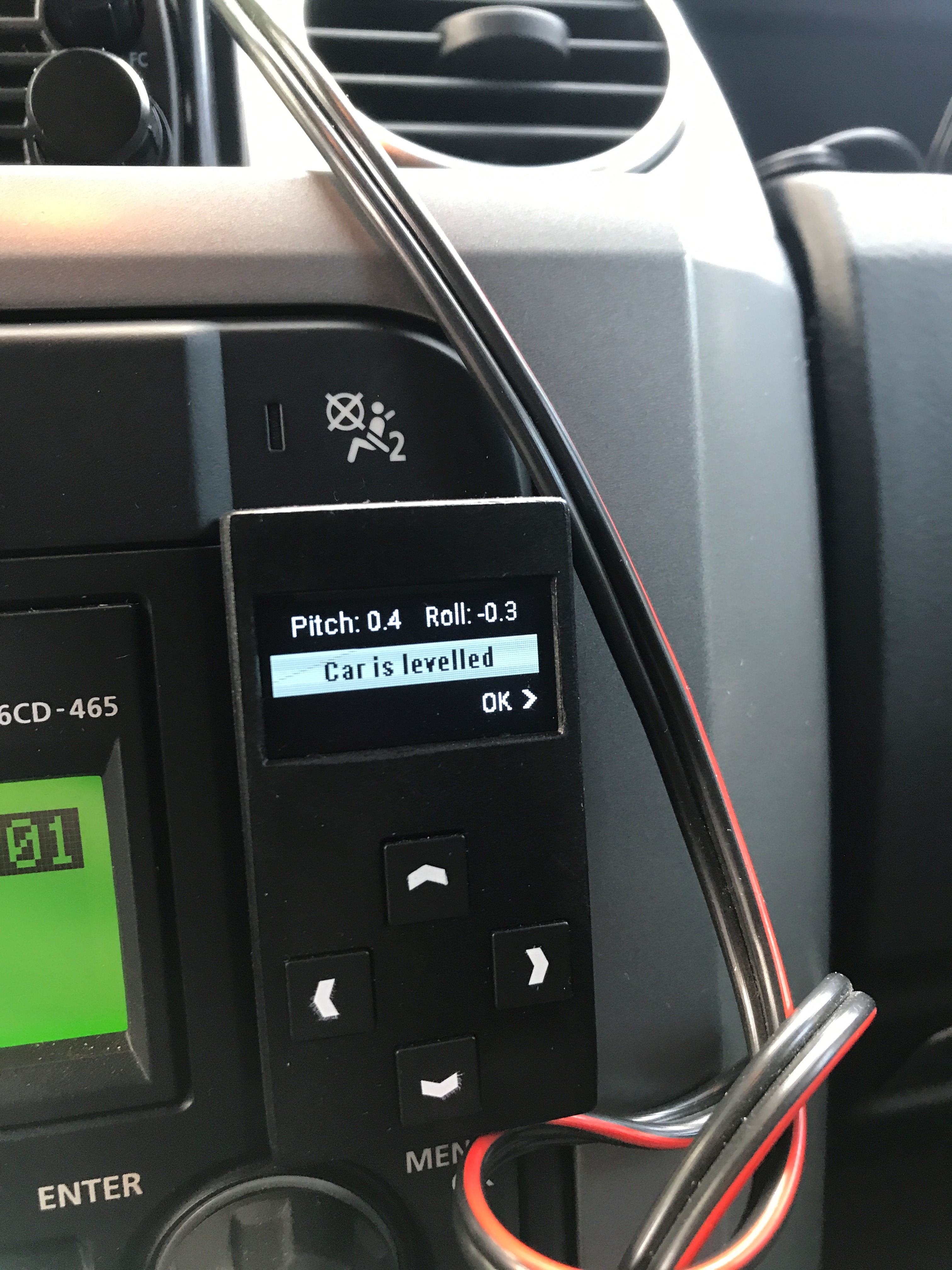

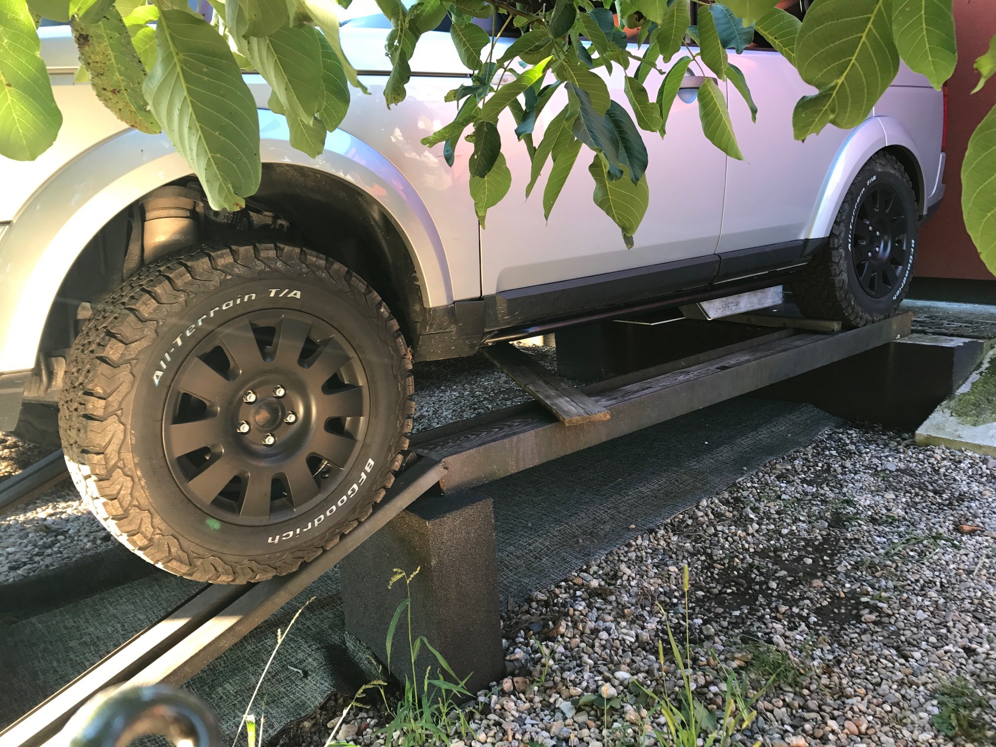

Tak jsem při montáži ochranných plechů na spodek udělal malý pokus s levelingem. Auto jsme postavili na rampu - podélný sklon 2,4°, příčný sklon 0,2° (odečteno z ovladače X-Lifteru), auto v offroad modu origo páčkou. Proveden levelling + fine levelling (srovnáno na 0°, 0°), potud vše super. Vylezu z auta zavřu dveře, zamknu - auto odfoukne a zadek spadne o cca 2 cm (náklon podélně 0,4°, příčně -0,3°). To je asi OK, spát se na tom dá. Nicméně, změřil jsem vzdálenosti od spodku kol k hraně blatníku a následně opakoval měření každých cca 12 hodin s následujícím výsledkem:
Předek drží, vše je tak jak bylo po levellingu.
Zadek padá :cry :Sorry: - po prvním odfouknutí cca 2 cm a následně po 12 hodinách -2 cm, po 36 hodinách opět -2 cm. Takže po 36 hodinách stání v modu levelling je zadek o 6 cm níž, než by měl být.
Když jsem stejný pokus udělal v poloze NORMAL + 1 Inch na X-Lifteru auto se ani nehnulo. V poloze Normal a nic na X-Lifteru se auto také ani nehne.

Ahoj, tak jsem udelal druhy pokus s levellingem z polohy normal.
Po 36 hodinach zadek na dorazech, predek jeste vuli mel - asi proto, ze vyrovnani probehlo zvednutim predku.
Domnivam se, ze se ten levelling nejak pere s tou funkci periodicke kontroly podvozku nebo nejakeho defaultniho vyrovnavani.
V poloze normal ani offroad zvolene packou auto nic nedela / nepada.

Nicmene: mam zatim 2 hypotezy
- Neco je v neporadku s uspavanim Xlifteri EAS jednotky
- Je to bezne chovani - landover to dela normalne, paklize je zastaven v naklonu / nema vsechny kola stejne. Ja totiz podobne chovani pozoruju i u sve D3
Otazky, ktere me napadaji:
Proc pada jen zadek a ne predek?
Chova se to stejne, kdyz je srovnano predkem dolu/zadkem nahoru, nebo naopak?
Deje se to u Zlumika, nebo i u ostatnich?
Kazdopadne co s tim:
V prvni rade vyloucime / potvrdime hypotezu uspavani EAS jednotky, ta je nejpravdepodobnejsi.
Jak? jednoduse:
Kdyz to vcera rano Zlumik psal, tak jsem jeste do Firmware verze 0.8 do servisniho menu pridal uplne nakonec polozku "EAS Sleep", kterou se da uspavani zakazat. Normalni nastaveni je "EAS Sleep [ENBLD]" = enabled = povoleno, jednotka se uspava spolu s autem. Anebo "EAS Sleep [DSBLD]" = disabled = zakazano, jednotka se neuspi jede stale. EAS jednotka ma odber 0.04 Amperu, spotrebuje tedy 1 amper-hodinu denne, takze na otestovani zadny problem.
Poprosil bych tedy Zlumika, az najde cas, jestli by pokus zopakoval i se zakazanym uspavanim.
Ja v mezicase na to koukam taky a hledam..
