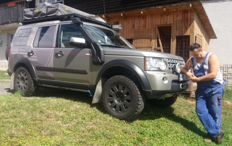

Z dnešního domácího předvedení nivelace.

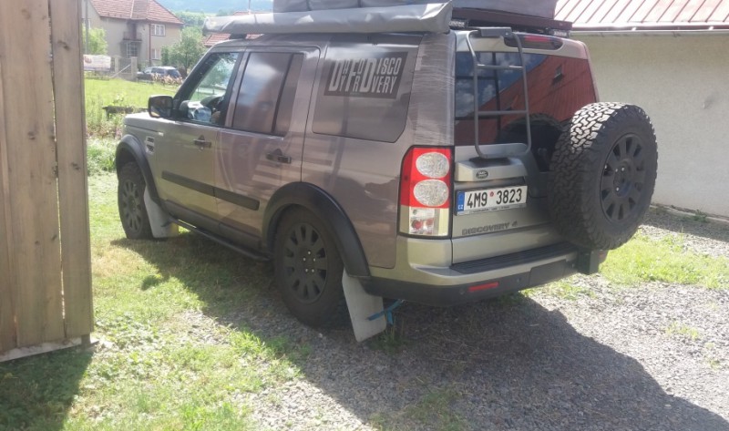

Richarde: To levy zadni kolo takhle v podbehu, to uz spadlo do zlutyho ne?

Richarde, na té první fotce - to dospáváš ještě Prahu?

Ne, ne Jirko, dva dny mě stačily.xxx píše: 06 srp 2017 12:50 tak já to zkusím znova, až přestane pršet
Richarde, na té první fotce - to dospáváš ještě Prahu?![]()
