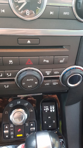

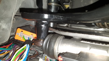

Potvrzuji namontovani do D3 2008....Honzovyma rukama. Vlastni montaz cca 15-20 min, nezbytna diskuse cca 50 min :lol:
Na prvni pokus se zdalo, ze to opet nechodi, pak Honza prehodil EAS ze sveho auta a vse bylo v pohode. Tudiz doslo k prekvapivemu poznani, ze v me "nove" D3 je to stejne jako ve stare proti puvodnimu predpokladu a servisnimu manualu LR :Ja blb: :cry:
Nicmene otestovany zakladni funkce na parkovisti a to vcetne levellingu po najeti na obrubnik. Dale otestovano snizeni za jizdy v dalnicnim provozu a vse super.
Skvela prace Honzo!! :clap :clap
Jedine, co bude treba jeste doladit, jsou extremni polohy -40 a + 75 v kombinaci se snizenim/zvysenim pomoci origo packy, kdy mi auto padalo do extended modu, coz ale muze byt zpusobeno i krive namontovanym senzorem na PZ kole (senzor posilal o cca 0,5 nizsi hodnoty nez ostatni 3 :| )
Fotky dodam.
Poloha NORMAL - 40mm
Poloha NORMAL +75mm
Poloha NORMAL +75mm
Levelling 1
Levelling 1
Levelling - 2
Levelling - 2
Levelling - 3
Levelling - 3

Ahoj,
(1) Zlumik jedeeee,
Radost. D3 2008 "stary" senzory - kokesek mi o vikendu rikal ze zmena stary/novy senzory nutne neni definovana rokem vyroby, nekde "kolem 2007" se to lame, ale to neznamena, ze 2008 nemuze mit stary a naopak. Takze zatim no prob, jen prejmenuji tu polozku v servisnim menu na neco typu "normalni senzory" a "krizove senzory".
U montaze jsem teda mirne zazmatkoval, jiz vedic, ze jsou normalni senzory, snazili jsme se to rozchodit s krabickou nastavenou na krizove, proto to zaclo pochopitelne chodit pro vymene za kus z meho auta, ktery jsem si nasledne prehodil jak bylo potreba.
(2) Extremni polohy
"Jedine, co bude treba jeste doladit, jsou extremni polohy -40 a + 75 v kombinaci se snizenim/zvysenim pomoci origo packy, kdy mi auto padalo do extended modu"
... ano. Ano ( zel bohu to uplne jedine to neni :) ). Fakt je to tedka "na extrem", proste "no limits" software, ktery predpoklada, ze se uzivatel bude chovat slusne. Je tam interni limitace, odmerena z meho auta, ktera se ale nemusi vejit do limitu jineho auta.
Pak po skonceni testovani to rozumne omezim ( idealne detekce, v jake poloze je "packa" a podle toho zmizi polohy jiz za limity). "No limits" verzi asi necham jako moznost zapnout ze servisniho menu... To jsou ale uz takove tresinky.
(3) Šetrete kompresor a setrete mechy.
Setrete :) Badusi, teda ty fotky na prvni pohled nevypadaji, ale na druhy koukam, ze ta cesta od chodniku vede slusne dolu. Tak doufam, ze jsi aspon v aute spal :)))
(4) Zlumik se nabidl, ze napise kostru navodu na montaz! - super. diky

... dneska montaz Zdenale a repete Benjamin. Tak co chlapi, dojeli jste?
Tady v Praze v kobylisich to vypadalo velmi dobre, ba az skoro divne dobre - vse korektni.
Zdenale - "stara" D3 bez displeje - Manualni prevodovka. Pri montazi jsem malem umrel, jestli jsem pred tim klel, ze je EAS jednotka na tom nejhur pristupnem miste, tak u manualu spojkovy pedal pridava jeste level obtiznosti navic. Povedlo se, ale je fakt peklo se tam dostat. Stale se ucime, stale.
Benjamin - D4, displejova. Nebudu predbihat, ale software upraveny pro reverzni senzory vypada dobre, chovalo se to zcela mravne a delalo, co melo delat. Leveluje - coz je dobry, D4 mohla byt napr. "prisnejsi" na odlisnosti pohol kol pri levellingu atd.
Reverzni senzory tedy jedou (ale nechci to teda zakriknout)
oops Benja ma vypodlozkovany kola takze mu pri prilisnem snizeni budou drhnout o lemy blatniku :)
Spojka madness u Zdenale
Ovladani si hovi u Benji v kastliku misto klicu
