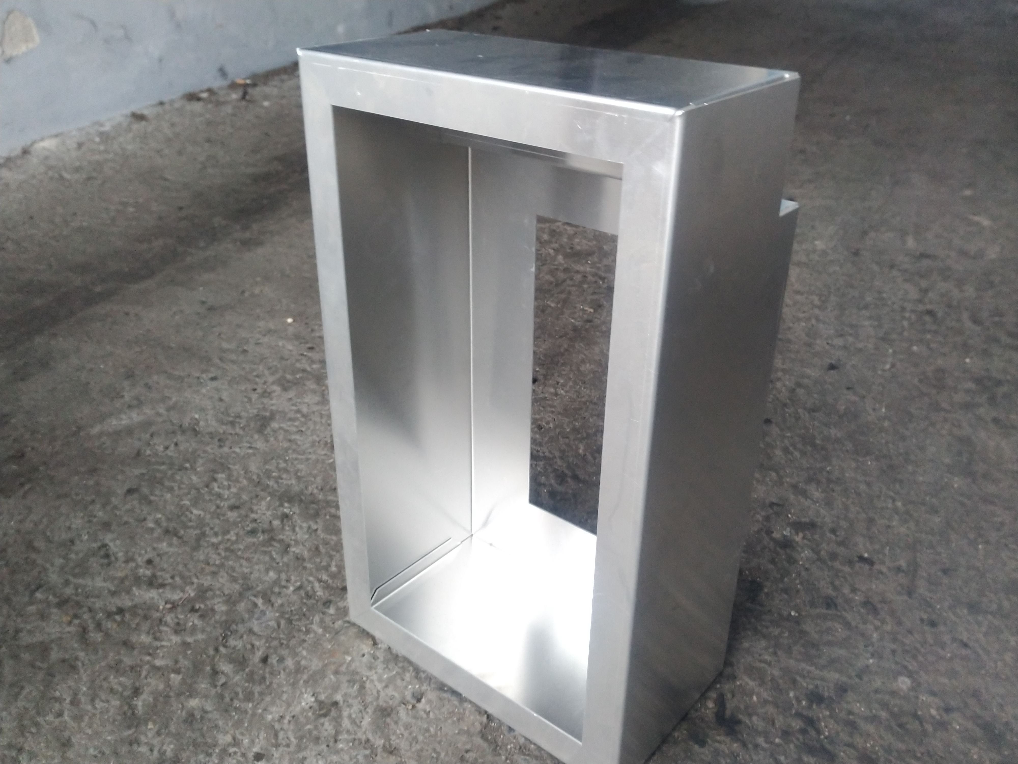

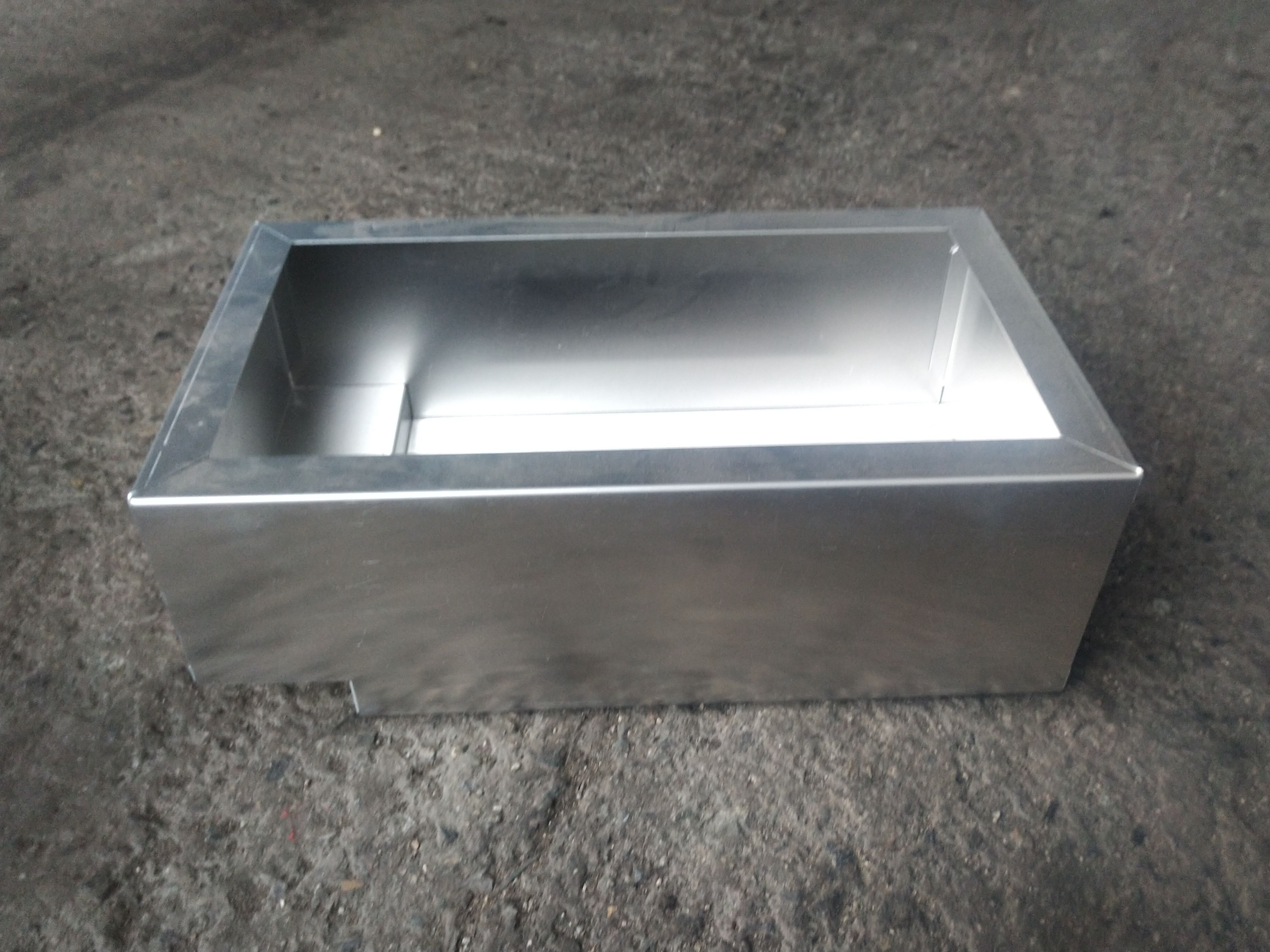

Ahoj,
sháním kastlík na bufíka pod cubby box. Nemá někdo doma plonkovej?
Díky!

Kup ho, já si ho vyráběl a znova bych to nedělal
Re: Kastlík na bufika pod Cubby Box
mam jeden vyrobeny hlinikovy. cena 1000. niekto ho chcel q ja uz nevim kto i

Ahoj Mato. Máš iba jeden na predaj? Aký to ma rozmer, pripadne okoľko to zvýši cuby box?
Nemáš foto motáže čerpadla, vyfuku kde si ho umiesťnoval?
Dakujem Maťo
Dakujem Maťo
Ja som ho chcel. Ale uz nechaj ked ste sa dohodli. Spravim si dreveny, ved aj cubby box je z dreva.
uz ich chce zaase par ludi tak som zadal vyrobit
