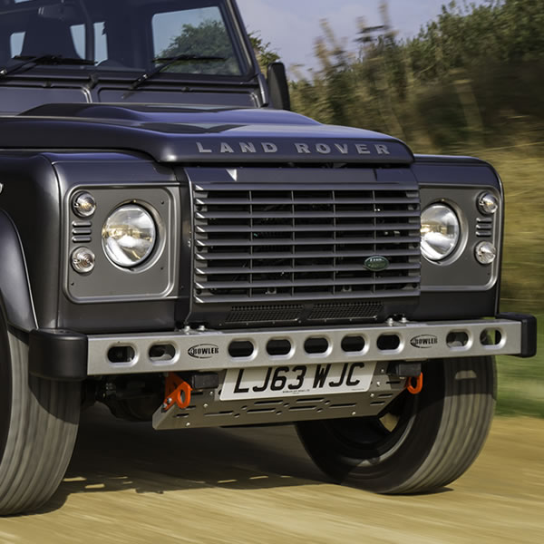

Může být takto oficiálně umístěna SPZ?

Pochybuju, třeba brány na dálnicích to nepřečtou. A bůh ví jestli to někam hlásí.
Re: Umístění SPZ
No, ve vyhlášce jsem se dočetl pouze rozměry umístění.O branách a povinnostech s tím spojeným nic.Proto hledám jasnou odpověd pro STK a policejní kontroly

No zakazany to neni. Ze to neprectou brany neni tvuj problem, ale problem tech bran.
Re: Umístění SPZ
Proč si dělat vzájemný problémy to nechápu..
Prostě si myslím že je pičovina si dát spz na podvozek. Ono by stačilo se vysrat na zakony a používat selsky rozum.
Btw ofiko má být spz umístěna na místě k tomu určeném výrobcem, což asi pařezák nebude.
Re: Umístění SPZ
No,ale když zapnu ten rozum,jak ty říkáš,tak kam by jsi ji dal když nebudeš chtít hyzdit tenhle nárazník a mřížku chladiče.Do terénu mé auta nejezdí a ten pařezák jak říkáš,bych tam dával jen kvůli té SPZ.Jinak nemá smysl nad nárazníkem a zbytkem Bowler doplňků uvažovat.Proto má otázka,umožňuje to zákon,nebo vyhláška?Nic jiného mně nezajímá.Ostatní je jen názor a pohled každého z nás.Každému se líbí něco jiného,stejně jak holky

Už to tu padlo - hledej informace o tom, že umístění na autě dle toho, kam to dal výrobce. Zbytek co si pamatuji byly spíš maximální limity a omezení.

§ 32 vyhlášky č. 343/2014
§ 32
Způsob umístění tabulky s registrační značkou na vozidle
(K § 7b odst. 6 a § 38 odst. 3 zákona)
(1) Tabulka s registrační značkou se umístí tak, aby byla na místě určeném konstrukčním řešením silničního vozidla a při běžném provozu na pozemních komunikacích nedošlo k její ztrátě.
(2) Tabulka s registrační značkou se tvarově upravuje pouze podle místa, na kterém je umístěna tak, aby úpravou byla zachována její čitelnost. Tabulka s registrační značkou, s výjimkou registrační značky pro mopedy, má být v čistém stavu za nesnížené viditelnosti čitelná na vzdálenost nejméně 40 metrů.
(3) Tabulka s registrační značkou se umísťuje na silniční vozidlo svojí spodní hranou dole a přibližně vodorovně k vozovce. Na tabulku s registrační značkou ani do její těsné blízkosti se neumísťují žádné nápisy nebo vyobrazení, které by narušily její čitelnost nebo rozlišovací schopnost, pokud není v této vyhlášce nebo jiným právním předpisem stanoveno jinak.
(4) Nestanoví-li § 33 jinak, tabulka s registrační značkou se umísťuje na silničním vozidlu vpředu a vzadu v podélné ose vozidla kolmo ke směru jízdy. Neumožňuje-li konstrukční řešení silničního vozidla umístění tabulky s registrační značkou v jeho podélné ose, umístí se tabulka vlevo od podélné osy. Umístění přední tabulky s registrační značkou se v takovém případě zaznamená do technického průkazu silničního vozidla. Tabulka s registrační značkou se na silniční vozidlo dále umístí tak, aby
a) její spodní hrana nebyla níže než 200 mm od roviny vozovky u přední tabulky a níže než 300 mm od roviny vozovky u zadní tabulky a
b) její horní hrana nebyla výše než 1 200 mm nad rovinou vozovky nebo 2 000 mm nad rovinou vozovky, neumožňuje-li konstrukční řešení silničního vozidla dodržet vzdálenost 1 200 mm; umístění tabulky se v takovém případě zaznamená do technického průkazu silničního vozidla.
§ 32

Naprosto suhlasimmikihran píše:No,ale když zapnu ten rozum,jak ty říkáš,tak kam by jsi ji dal když nebudeš chtít hyzdit tenhle nárazník a mřížku chladiče.Do terénu mé auta nejezdí a ten pařezák jak říkáš,bych tam dával jen kvůli té SPZ.Jinak nemá smysl nad nárazníkem a zbytkem Bowler doplňků uvažovat.Proto má otázka,umožňuje to zákon,nebo vyhláška?Nic jiného mně nezajímá.Ostatní je jen názor a pohled každého z nás.Každému se líbí něco jiného,stejně jak holky

To je hezkej nárazník!!!
a jako co? když to nijak neupravují kam to máš dát! aspoň máme ještě trošku svobody si někam dát tu spz. dneska už nesmíš svobodně ani myslet. A to že to neupravují neznamená že tam spz nesmí být, a jestli mě nepřečte nějaká brána? zajímá mě to? naopak byl bych radši.

Ta brána samozřejmě není hlavní důvod, ale byt na stk tak tě s tím vyhodím. Nebo si najdu něco proč tě vyhodím.
Btw. Brána projíždí spz a hledá kradena auta.
To že to není v zákoně zakázáno, tedy je to dovoleno, je názor se kterým se přílíž neztotožnuji. Výkřiky o nedostatku svobody, jsou super.
A tady jde trochu vidět proč ta svoboda upadla. Relativně si tu spz teda mužeš dát kdekoliv, ale protože to zakon nezakazazuje tak ji strčíš tak aby nebyla vidět.....
Ale docela bych pochopil udělat na ten pařezák malou konzoli na 2 šroubky, aby ta SPZ byla někde kolem urovně Nárazníku a hlavně jaksi kolmo k cestě.
Narazník půjde vidět spz taky

Tak nevím, a kam dáví SPZ na Defa výrobce, tedy Land Rover? To že tam není příslušný prolis, jako bývá spolu s osvětlením na zadních dveřích přece ještě neznamená, že LR neurčil příslušné konstrukční místo. Asi bych to porovnal s katalogy - fotky tam bývají docela pěkné a je jednoznačné, že jsou od LR.

asi věc vkusu nebo názoru, ale mně by nepřišlo blbé ji přišroubovat na nějaké plechové "úhelníky" pod ten nárazník, nebo klidně i nad něj (byť to trochu zakryje mřížku). vypadat to bude v pohodě a pokudnejezdíš do terénu, tak to ani neurveš. bude to čisté elegantní řešení jak po estetické stránce, tak po stánce legislativní. mně osobně třeba přijde to řešení na fotce naprosto příšerné. hnus, jako pěst na oko. a navíc z praktického hlediska (nebo legislativního) nefunkční, takové jakési polovičaté, jen aby bylo. prostě z toho jde vidět, že si s tím nevěděl rady, nemohl najít řešení a tak to v zoufalství někam plácnul. to z toho úplně čiší

Vzhledem k tomu, že na fotce je závodní Def od Bowleru mě umístě SPZ vůbec neuráží. Dokonce bych řekl, že takto umístěna značka bude držet víc než na nějakých držácích.

jako jo, ale tady se to už dostalo do fáze, že by se kvůli umístění SPZ montoval nájezďák, který jinak není potřeba (dle slov autora vlákna s tím nejezdí vůbec do terénu). tak to mně přijde mnohem elegantnější řešení to hodit na "pacičky" pod nárazník a hotovohabakuk píše:Vzhledem k tomu, že na fotce je závodní Def od Bowleru mě umístě SPZ vůbec neuráží. Dokonce bych řekl, že takto umístěna značka bude držet víc než na nějakých držácích.

Tady podle mne bude problém s čitelností. Přece jen je umístěna šikmo a ne kolmo k vozovce. Pokud bys ji "narovnal" nějakou konzolou a byla alespoň 200mm nad vozovkou (spodní hrana), pak by asi neměl být problém.
