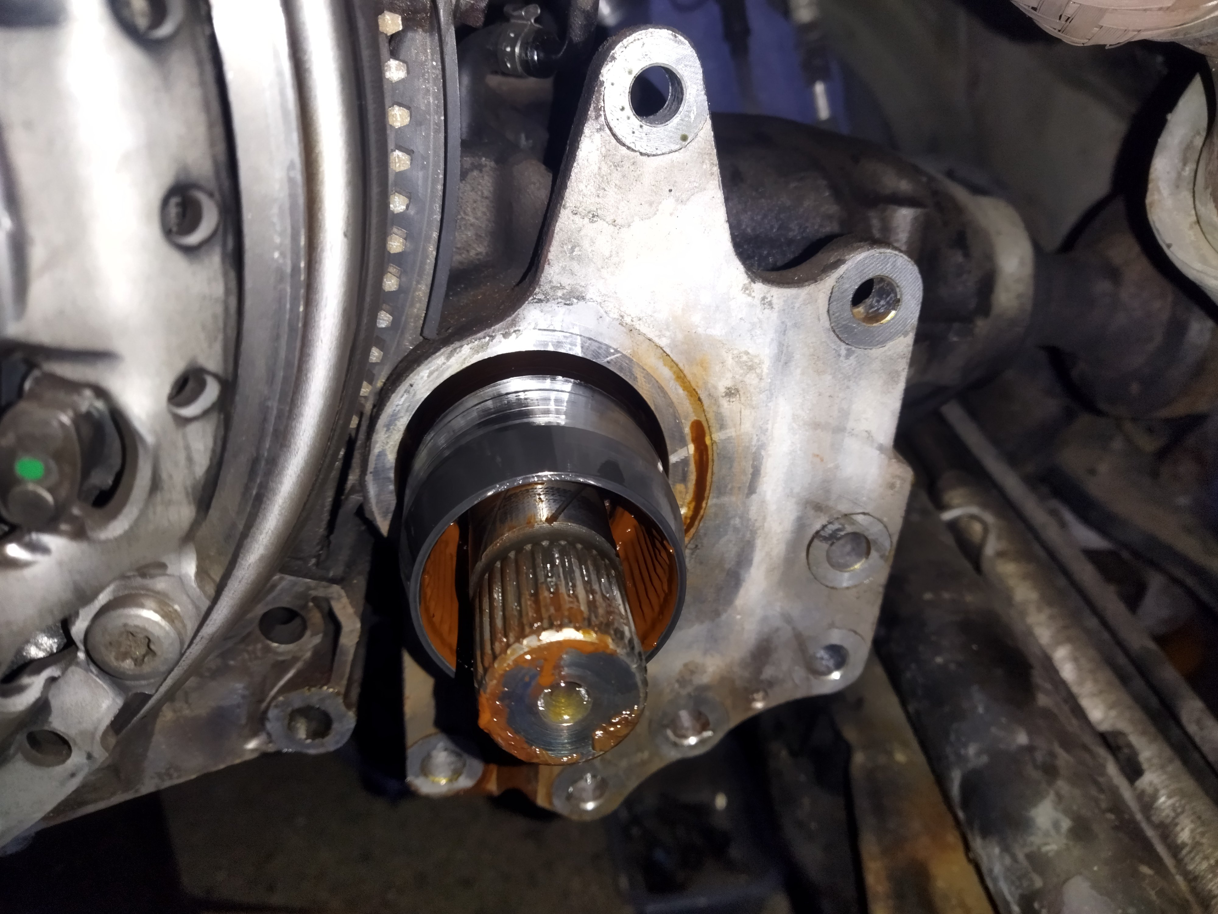

Ahoj všichni,jdu si pro radu.
Po výměně spojky včetně setrváku mi auto jelo cca 200km.Poté začalo strácet na výkonu a od motoru se začaly ozývat šílené kovové pazvuky,koby mi chtěl motor vyskočit...Po odmontování spodního krytu motoru,vytéká mezi IRD a převodovkou zrzavá tekutina..Proběhla opět rozborka a stav je jak na foto(přidám)..Jediné co jsem zatím zjistil je,že hřídel z IRD má vůli,hýbu s ní do stran.Můžete mě nasměrovat kde je hyba?? Díky moc

Voda v chladiči nechybí? Jestli se nerozsypal výměník v IRD?

Podle foto bych řekl, že je to F2. A ten výměník nemá...

Jj je to F2....a s tou hřídelí jde hýbat do stran.Ještě dotaz.Ten tisícihran,ty zuby jsou dobré? Nebo mě se zdají strhané...

...tady jsem to trochu očistil..

...tak převodovka by měla být v pořádku,tak zhodím IRD a uvidím co mě čeká...hele co viskozka? Nemůže mi v tom dělat taky neplechu??

F2 nemá visco , ale Haldex a té přídavce už se tady taky IRD neříká...
