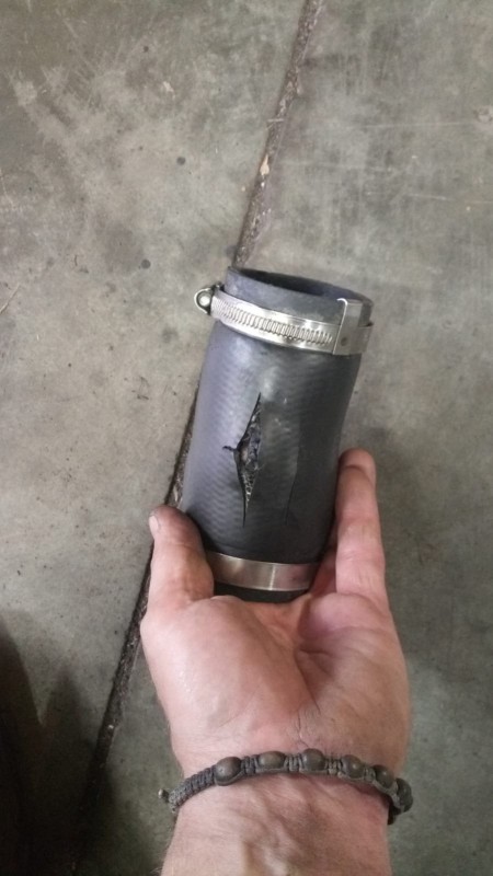

Problém vyřešen výměna snímače tlaku. V landroveru chtěli měnit celé turbo za 70 tis, diagnostika ukazovala el. Naklápění turba a nakonec snímač tlaku dal jsem nový a jede jak má až mi z toho praskla hadice na turbu ta také už vyměněná a Super
