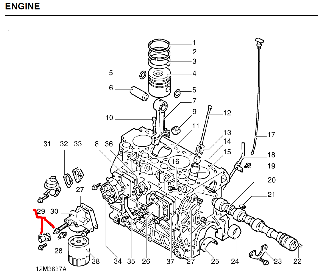

Ahoj, mam takový déle trvající problem. Vyměnil jsem už tři termostaty (od te nejsprostsi druhovyroby až po originál), vyměnil jsem mezitím všechny hadice za silikon. Auto se proste neohreje. Ze začátku to bylo od každého něco ve smyslu, ze mi teda asi keca rucicka. Nekeca. Motor se proste neohreje. Po jízdě udrzim skoro všude ruku úplně bez problému. Tipuju to tak mezi 50-60st max. Tak už jediný me napadá, jestli nemám nejak v háji ten domeček na motoru, kam se termostat vkládá. Ma s tím někdo zkušenost? Auto zlehka topí (přesně tak zlehka, jak se neohriva motor). Zavzdusneni tedy problem nebude. Hlava se dělala a praskla není. Voda nemizi.

Ja by som skusil dat dole cely domec termostatu a skusiť či je prechodny, teda či vôbec drží termostat, studenu vodu by pustit nemal. Po pripade zmerať kedy začne otvarať termostat.kubavlc píše:Ahoj, mam takový déle trvající problem. Vyměnil jsem už tři termostaty (od te nejsprostsi druhovyroby až po originál), vyměnil jsem mezitím všechny hadice za silikon. Auto se proste neohreje. Ze začátku to bylo od každého něco ve smyslu, ze mi teda asi keca rucicka. Nekeca. Motor se proste neohreje. Po jízdě udrzim skoro všude ruku úplně bez problému. Tipuju to tak mezi 50-60st max. Tak už jediný me napadá, jestli nemám nejak v háji ten domeček na motoru, kam se termostat vkládá. Ma s tím někdo zkušenost? Auto zlehka topí (přesně tak zlehka, jak se neohriva motor). Zavzdusneni tedy problem nebude. Hlava se dělala a praskla není. Voda nemizi.

Zajímalo by mně co zjistíš, taky jsem s tím neúspěšně bojoval, měnil hromadu termostatů, osobně bych šel po domečku. Jinak ta černá kulaté baňka rozdvojka je jen rozdvojka, nic v ní není, žádný ventil... takže Tvoje náhrada bude v pořádku.

Chlapi zapomínáte, že tam je ještě chlazení motorového oleje. Tam je taky termostat na olej. Takže tam může být taky zakopaný pes....

Dobre, ze to píšeš.Nicmene v tom u me problem nebyl....Milan Disco Rover píše:Chlapi zapomínáte, že tam je ještě chlazení motorového oleje. Tam je taky termostat na olej. Takže tam může být taky zakopaný pes....

Jak jsem psal, já dělal hlavu a nejaky další věci na motoru. Termostat vody jsem měnil několikrát. Nedávno jsme přišli na ten okruh oleje. Při sundani toho domečku, ve kterým je termostat na olej jsme domeček zničili při utahovani, stejne tak druhej z rezervního motoru. Koupil jsem teda novej ten domeček a sesadil to zpět. Auto se stejne neohreje. Teď jsme je-li s kamarádem, co ma stejný auto. Stejná rychlost, stejná jízda. On už byl s rucickou na vodorovne a me se začínala hodně zvolna lepit z úplný nuly. Na dálnici se to drželo ca půl centimetru pod vodorovnou polohou. Rychle to pak ale padá (třeba na benzince). Vymenim teď ještě vrtuli, protože kamarád na jeho autě ji ma určitě volnější. Pak si to nechám žít svým životem....

Jen chci napsat, ze u me došlo k posunu. Vyčistil jsem ten termostat oleje...byl zaseknuty kvůli nějakému bordelu v poloze priotevreno. Ale zásadní posun se stal, když jsem si nechal dostelovat čerpadlo. Měl jsem ho dělaný v bosch a asi ho dali do nějakého standard režimu. Moc to taky nejelo. Teď je přidáno na naftě, jede to a ohrava se to podstatně lip.
