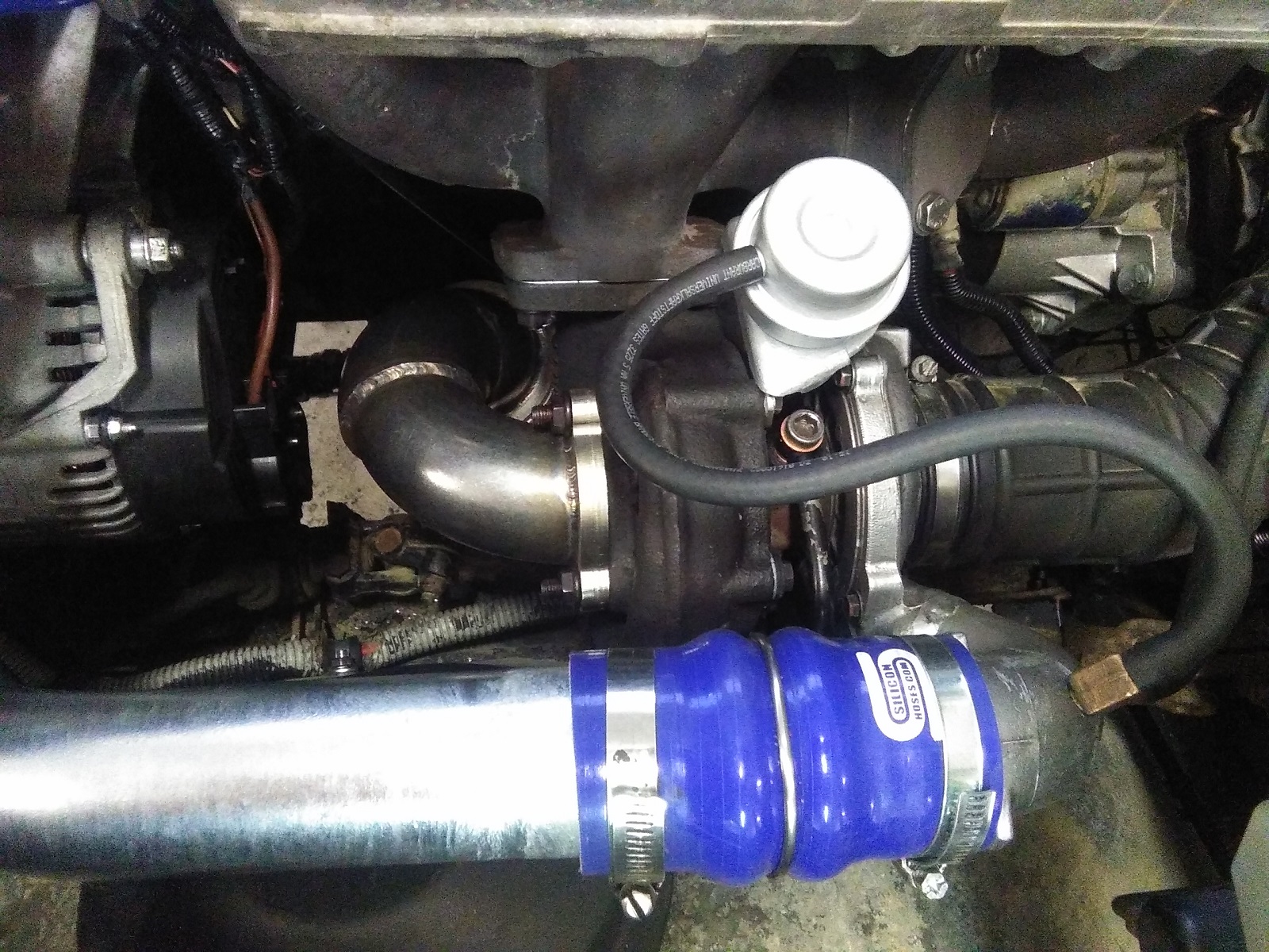

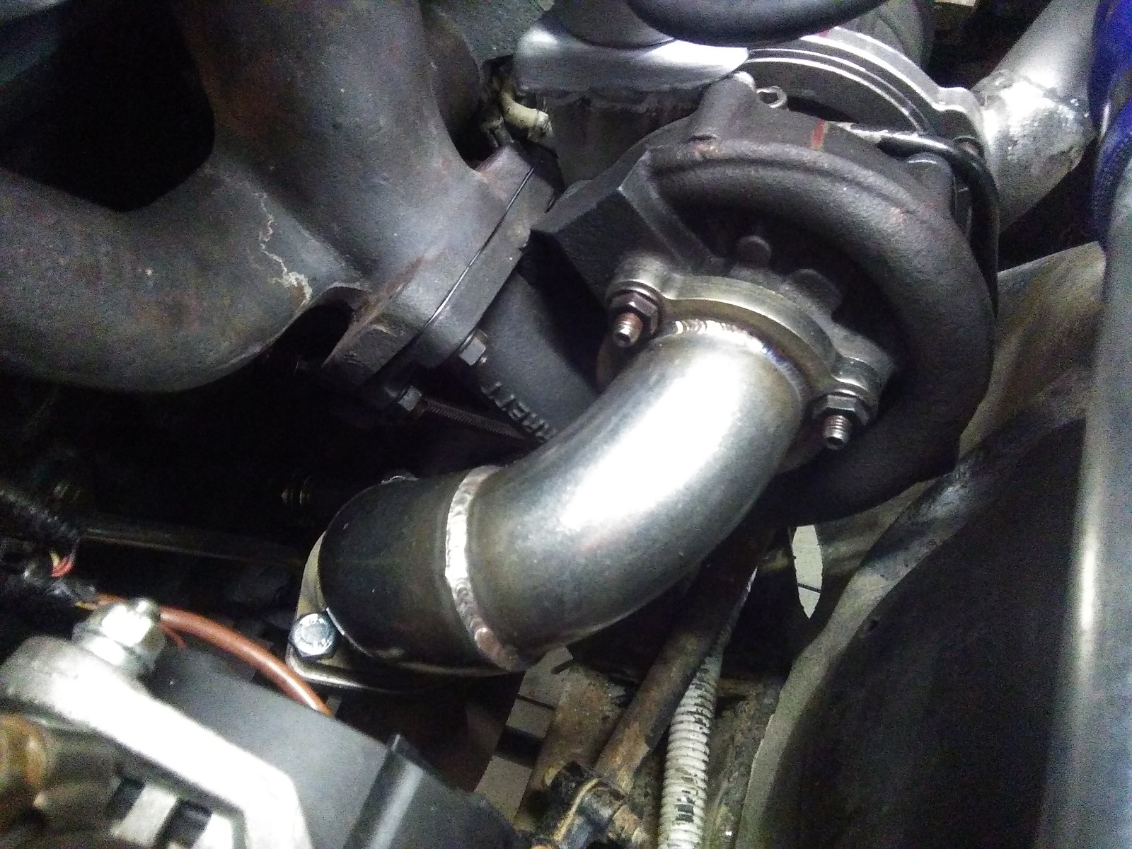

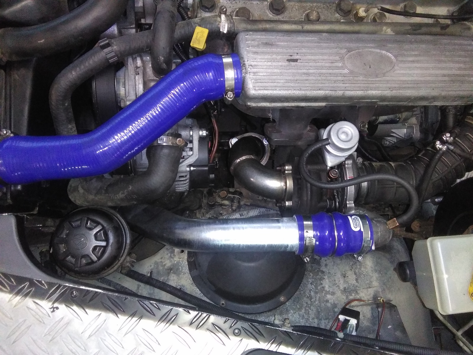

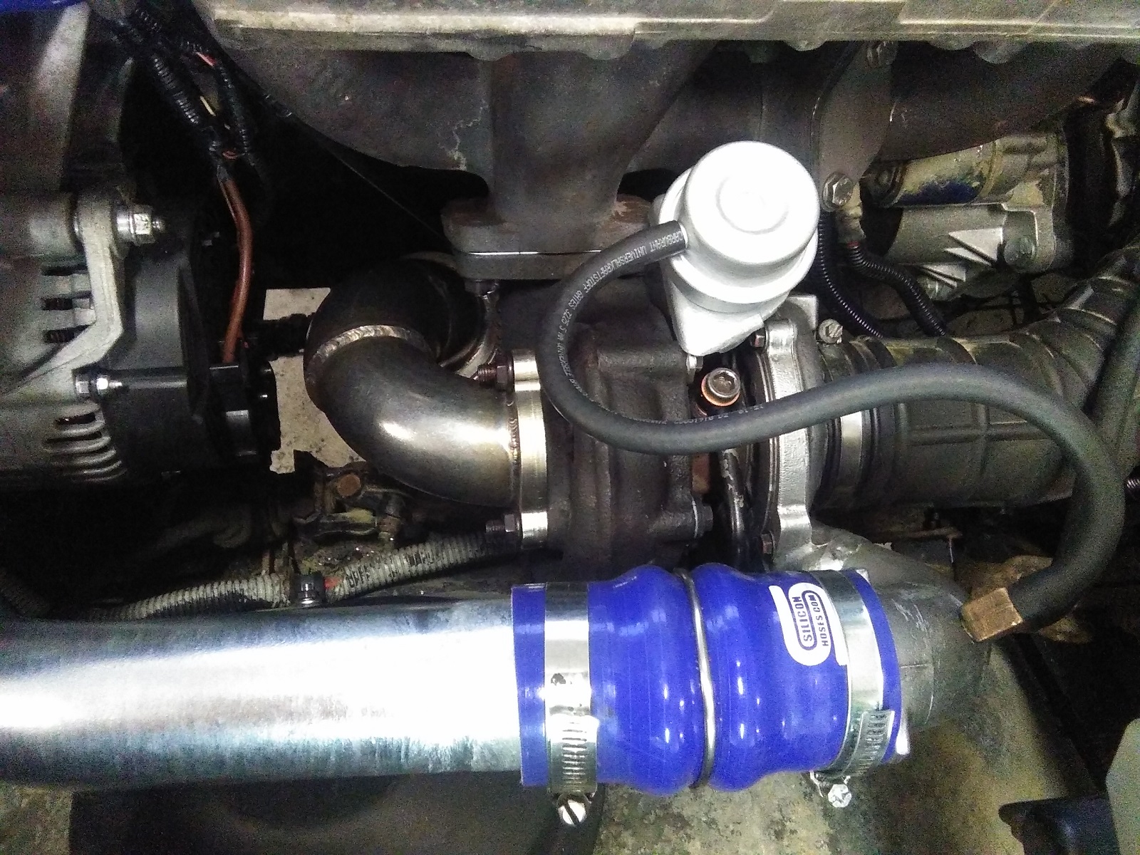

Ahoj přátelé,
kamarád mě požádal abych tady zveřejnil jeho upgrade po odchodu původního turba v jeho RRC.
Již nějákou dobu uvažoval o tom co dál, když se původní turbo odporoučí. Rozhlodl se jít cestou trnitou, ale výsledek stojí za to. Implantace turba s proměnnou geometrií klapek z BMW E39 525Tdi byla uřčite dobrá volba. Po různých úpravách, od přizvednutí motoru kvůli zvětšení diference mezi tyčí řízení a novým a hlavně větším turbem, po přírubu mezi turbo a svody, která též řeší jiné rozteče a počty šroubů, se z motoru vymáčko zatím neznámo koní a kroutícího momentu. Neznámo koní ale porovnání je
Turbo tlačí 1,4bar. K tomu porovnání - po čipnutí mé TD5 (čip od Kokeška) jsme testovali zrychlení, RRC již v té době mělo hodně přidáno na čerpadle (dýmovnice slabé slovo
1 až 2 jsme jeli takřka vedle sebe (RRC má kola 32" a kratší převod) na 3 D2 začla značně získávat náskok a mizela. Teď je situace trochů jiná,jede mu to vážně moc dobře, 1 až 2 se D2 tak tak drží na trojku RRC získával značný náskok. Bohužel silnice nebyla tak dlouhá, tak že nevím při jaké rychlosti bych ho dojel.
No a teď pár fotek.
http://www.imgup.cz/image/jsX
http://www.imgup.cz/image/jsj
http://www.imgup.cz/image/js3
http://www.imgup.cz/image/jsH
http://www.imgup.cz/image/jsS

Jak je to turbo ovládané? Lebo sa mi to zdá alebo je tá membrána nejak "ladená"? Je na pretlak alebo niakym spôsobom na podtlak?

Teraz keď som sa lepšie pozrel, tak sa mi zdá že ide hadička do sania plus z toho T-čka niekam inam. To by malo znamenať, že ho pretlak postupne priviera.
Bol som zvedavý, pretože neni tomu tak dávno keď som stváral niečo podobné akurát môj problém bol v tom, že turbo ktoré išlo na motor bolo pôvodne ovládané elektronicky riadeným podtlakom. Nič iné mi nezostávalo iba to nové turbo naučiť pracovať naopak
. Teda ak sa nemýlim, toto by mal byť v podstate rovnaký prípad akurát ste použili rozumnejšie turbo

Čus. Je to ovládané přetlakem. Podtlakový ventil z BMW je vyměněn za přetlakový z 300Tdi, který byl na původním turbu. Ta odbočka na hadičce vede do kabiny k tlakovému budíku. Ještě to chce pořádně naladit předstřik a dávku paliva a pojede to ještě o trochu líp. I takhle to ale jede fakt pěkně

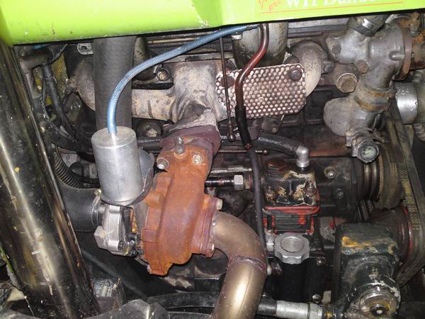

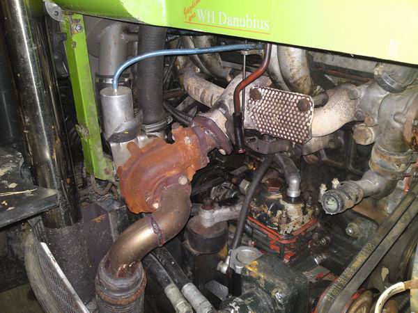

- Turbo Forester 2 DSC00206.JPG (88.9 KiB) Zobrazeno 12402 x
Neviem čo ti to robí ,ale mne to turbo v podstate nabehne niekde okolo 1500 ot spôsobom že syčanie sa premení na dunenie a potom nastane viacmenej konštantný plniaci tlak,v tejto fáze asi nebude problém.Ten nábeh mechanicky neureguluješ,lebo niet čo regulovať.Turbo skrátka nemá požadovaný tlak a klapky sú naklopené do maximálneho zrýchlenia spalín pri vstupe do lopatkovej komory.Pri dosiahnutí plniaceho tlaku už je čo regulovať,tam som sa hral zo správnym naladením ptužiny ktorá je v pretlakovom regulátore na turbe ovládajúcom lopatky.Mal som ale výhodu,že mne sa dá regulátor rozobrať.
- Turbo Forester DSC00207.JPG (89.63 KiB) Zobrazeno 12402 x

forester píše:Neviem čo ti to robí ,ale mne to turbo v podstate nabehne niekde okolo 1500 ot spôsobom že syčanie sa premení na dunenie a potom nastane viacmenej konštantný plniaci tlak,v tejto fáze asi nebude problém.Ten nábeh mechanicky neureguluješ,lebo niet čo regulovať.Turbo skrátka nemá požadovaný tlak a klapky sú naklopené do maximálneho zrýchlenia spalín pri vstupe do lopatkovej komory.Pri dosiahnutí plniaceho tlaku už je čo regulovať,tam som sa hral zo správnym naladením ptužiny ktorá je v pretlakovom regulátore na turbe ovládajúcom lopatky.Mal som ale výhodu,že mne sa dá regulátor rozobrať.
Z čeho máš tu membránu?

eliott píše:forester píše:Neviem čo ti to robí ,ale mne to turbo v podstate nabehne niekde okolo 1500 ot spôsobom že syčanie sa premení na dunenie a potom nastane viacmenej konštantný plniaci tlak,v tejto fáze asi nebude problém.Ten nábeh mechanicky neureguluješ,lebo niet čo regulovať.Turbo skrátka nemá požadovaný tlak a klapky sú naklopené do maximálneho zrýchlenia spalín pri vstupe do lopatkovej komory.Pri dosiahnutí plniaceho tlaku už je čo regulovať,tam som sa hral zo správnym naladením ptužiny ktorá je v pretlakovom regulátore na turbe ovládajúcom lopatky.Mal som ale výhodu,že mne sa dá regulátor rozobrať.
Zabudol som ti odpovedať
To nieje membrána ale pneumatický válec.Podľa potreby do neho vložím pružinu a podložkami,alebo skracovaním doladím na potrebnú charakteristiku.Dá sa to presne vypočítať,ale zohnať pružinu zo správnou charakteristikou je otázka šťastia

od Kokesek » 08 úno 2016 07:52
forester píše:eliott píše:
AHA to je dobre reseni.
