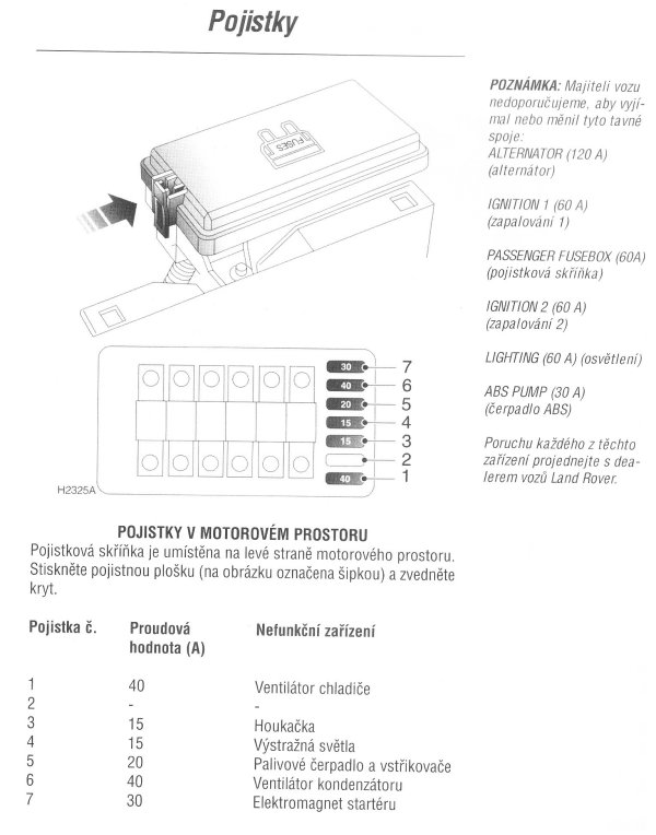

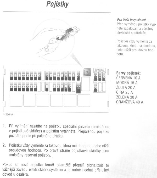

Pojistky na blinkry jsou č. 7 a 17. počítáno zleva od horní řady pojistek (7 levý, 17 pravý). V motorovém prostoru pojistka č.7 je na výstražná světla (čtvrtá vlevo odshora) - ty fungují? Relátko nevím, který to je...

Ani výstražný nejdou.
A co ty wille, jak ta pojistková skříň, pomohlo to??

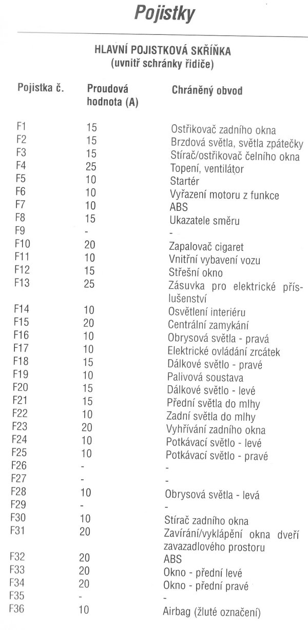

#12 Příspěvek od Criss13 » 05 bře 2013 21:05
Ahoj!Doufám že to alespoň trochu pomůže.

teď jsem v té zasrané zimě měnil pojiskovku a nic,přepínač blinkru a taky nic :Ja blb: :Ja blb: :Ja blb: už jsem zoufalý ,když vytáhnu pojisku č.8 od blinkru tak nesvítí na přístrojovce žádná kontrolka ale nastartuji a při nastartovaném motoru ji tam vrazím zpět ,pustím blinkr a chcípne to a už jenom startér točí ale ani neškytne ,výstražné fugují bez problému tak ja už nevím co vyměnit (asi budu hledat pořádnou skálu)
