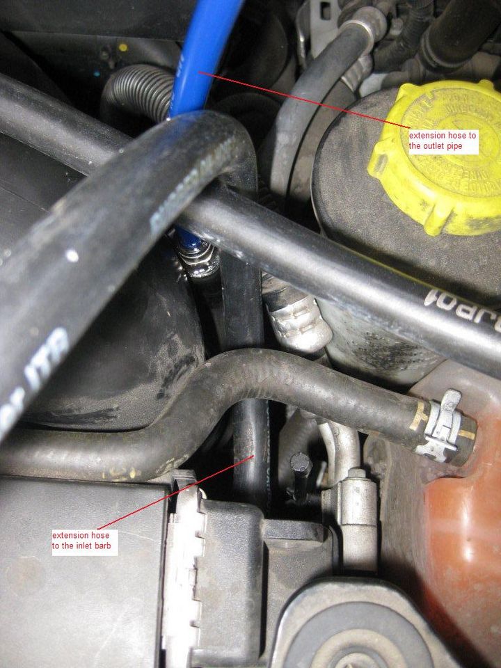

V skratke - tri moznosti ako na to:
1) vypustenie a naplnenie (viac ako 4litre nedostanes von) je taky refresh kvapaliny. Mal by stacit ak sa robi pravidelne tych 60-80tis.km a nie je tam iny problem (glykol v oleji a podobne).
2) Tzv double-flush: vypustenie, naplnenie, kratka jazda, vypustenie, naplnenie.
3) preplach: odpojis hadice okruhu co su na chladici a do jednej tlacis novy olej (motor zapnuty a prevodovka v P), z druhej vypustas a sledujes kedy zacne ist cisty von. Vypnes a napojis hadice naspat, dvihnes auto a skontrolujes hladinu a dolejes podla potreby. Na toto su aj take stroje - ale v principe robia to iste - tlacia z jednej strany a vypustaju z druhej.
Kontrola hladiny sa robi vzdy pri nastartovanom motere a prevodovka v "P" - teplota oleja musi vyt v rozmedzi 40-70 stupnov inak je to nepresne.
Filter - podla jeho vnutornej struktury (niekto ho rozrezal a studoval) - je na hrube necistoty - takze opat plati ze ak nie je v prevodovke nejaka galiba - tak ho netreba menit pri kazdej vymene oleja lebo sa nezanesie a neznizi prietok.
Na fore v UK je to docela dobre popísané a najjednoduhšie je olej tlačiť pri chladiči ako je na foto.
Ide mi o to že ked začnem olej tlačiť tam ako je vstup-strana od chladiča tak ešte starý olej z chladiča budem tlačiť cez filter.
Nebolo by jednoduhšie zhodiť vanu.
Vytlačiť olej z jednej aj z druhej strany vzduchom do prevodovky a nech vytečie von cez prevodovku .Potom vymeniť filter,naliať olej do prevodovky.Naštartovať,trochu poradiť kvalty,zhasnúť-doplniť a možno to spraviť aj 2x vec je vybavená..Ci to si len ja tak lahko predstavujem?? .
Cerpal som to z tohto príspevku
http://www.disco3.co.uk/forum/topic55010.html
