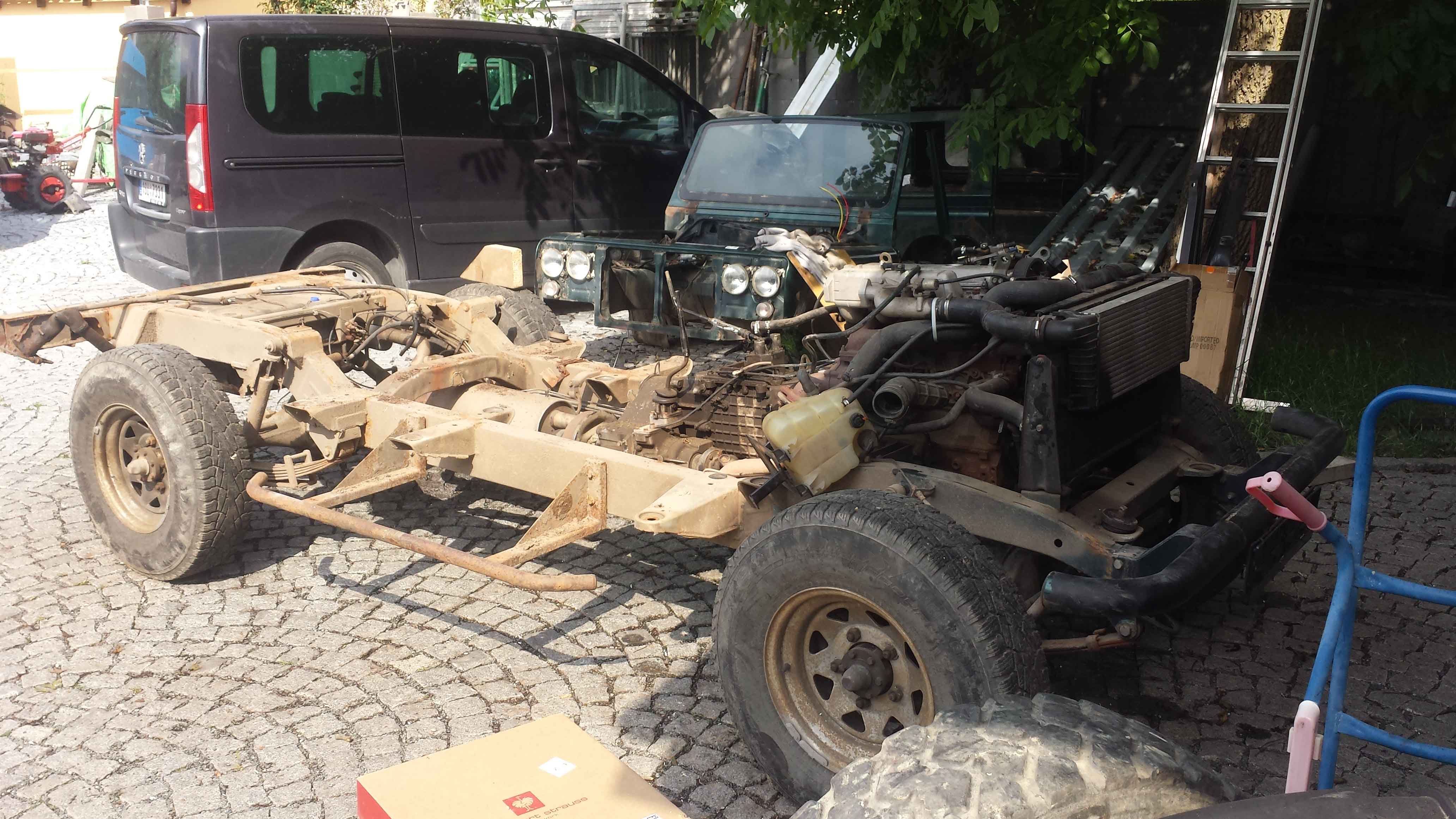

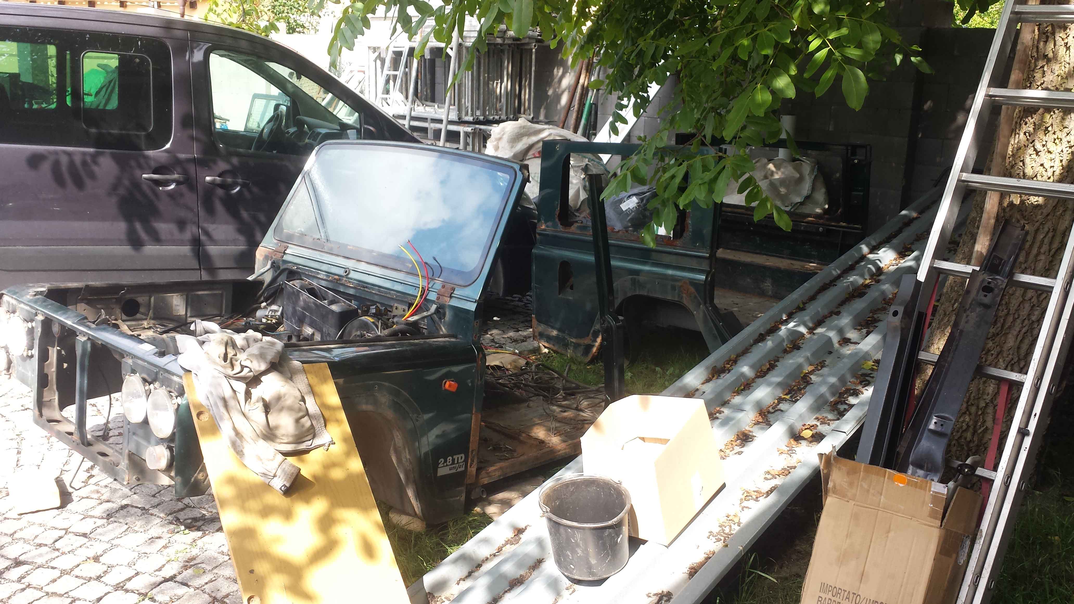

Děkuji za info. Jinak už jsem započal demontáž

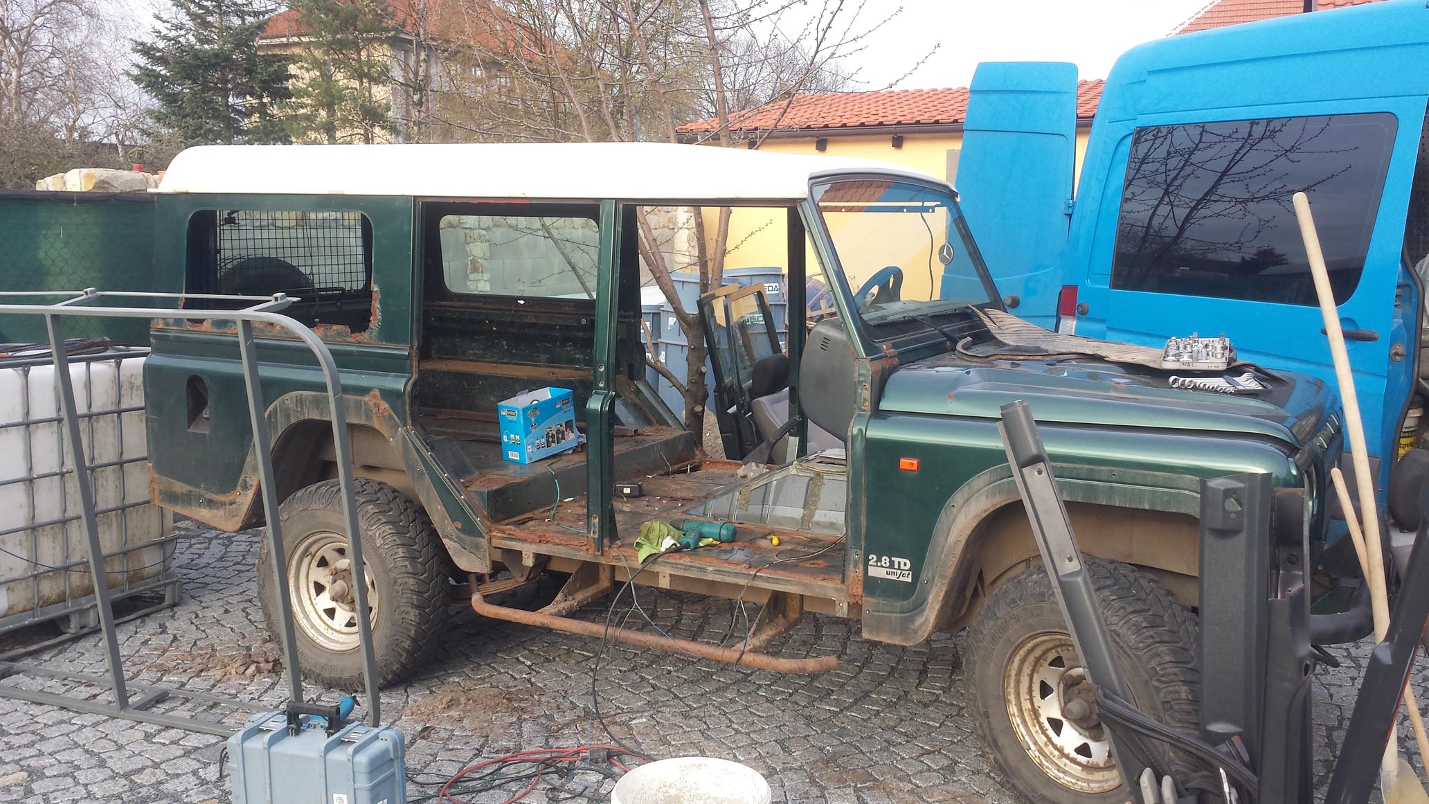

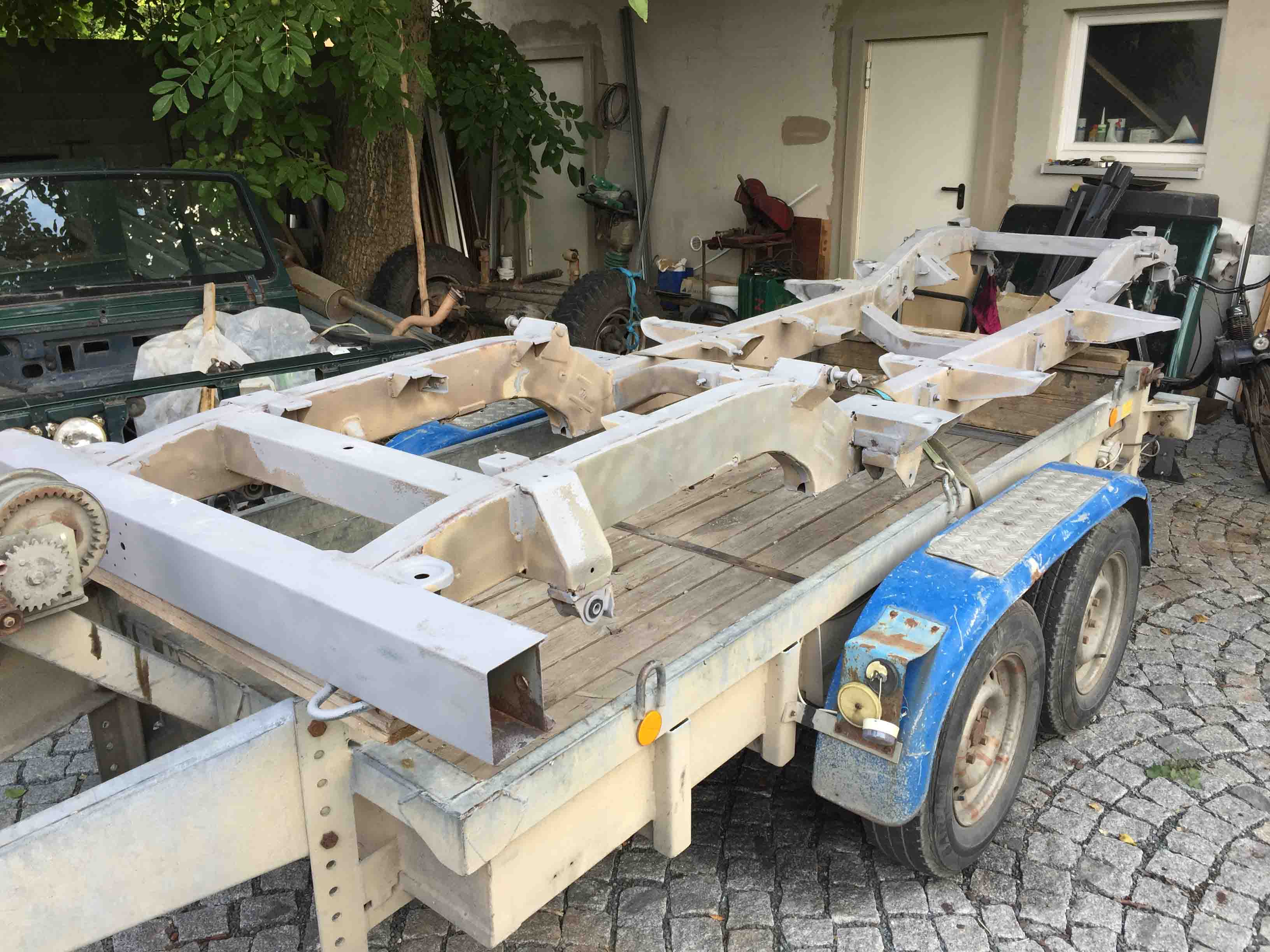

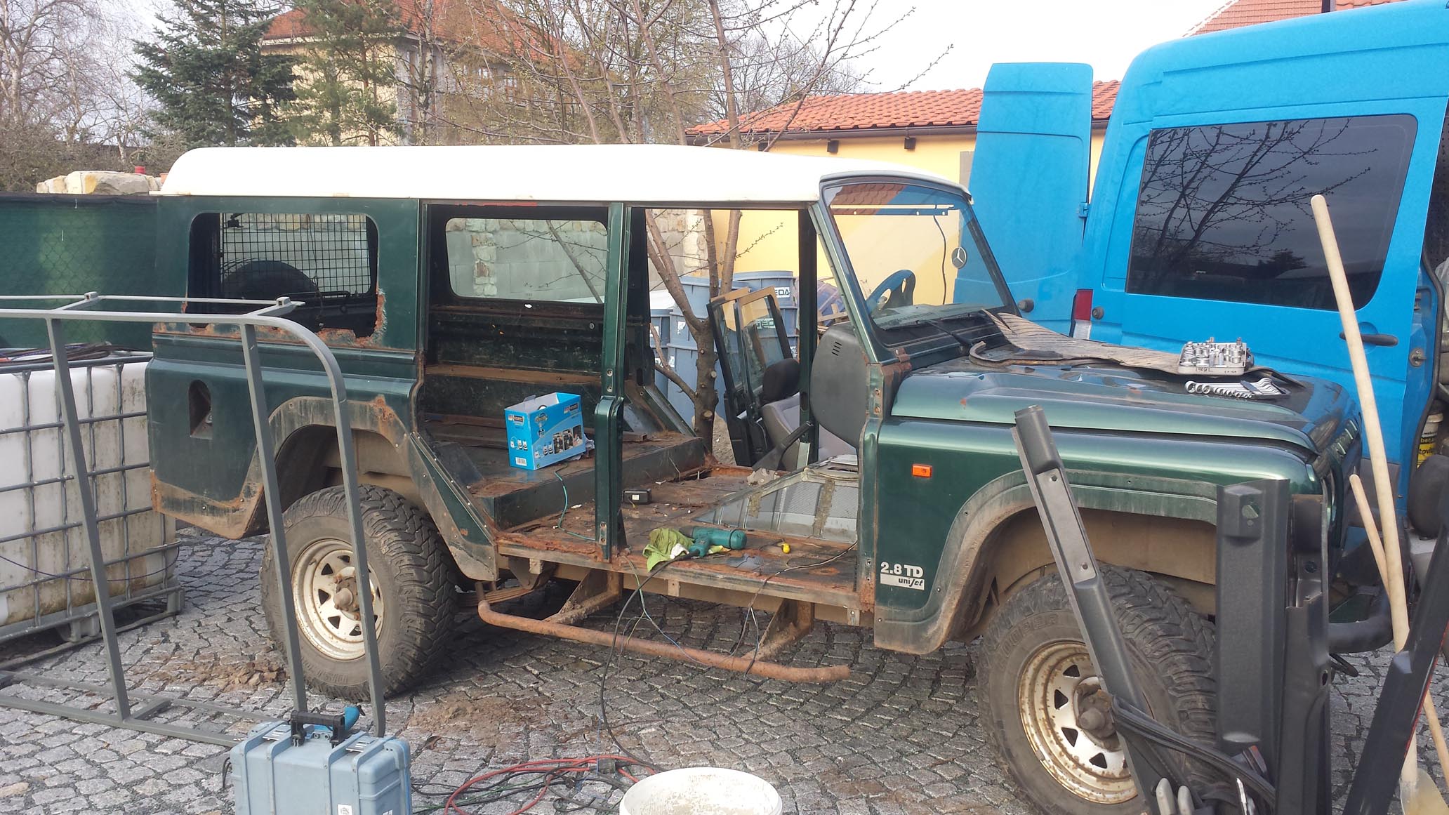

Ahoj, tak po čase zas byl čas s tím kousek pohnout. Když jsem sundaval kastli, tak se mi dokonce přizpůsobila pro snadnější převoz ke klepířovi Rám kupodivu je OK.

Otázka do fóra zní: Rám nechat opískovat a zinkovat? Jak se ošetří uvnitř?

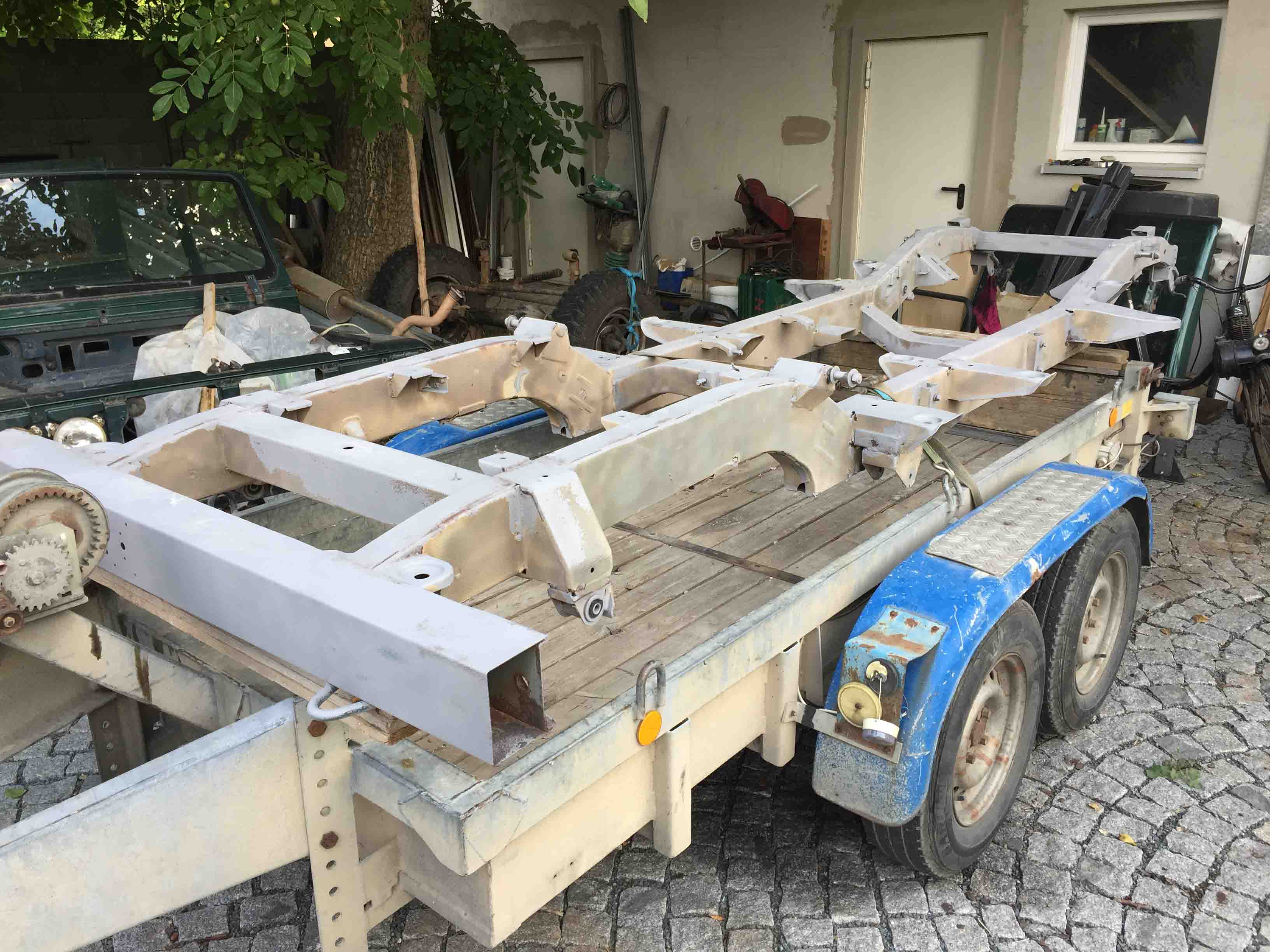

Re: Přestavba Santany
Tak jsem zase pokročil a po rozebrání na prvočinitele jsem nechal opískovat rám, ale nevím jestli to neumí anebo španělé mají dobrou gumovou barvu, prostě tam zůstala a dostal jsem rám s tím, že to nejde dolů. Tak jsem se do toho pustil růčo s dráťákem na vrtačce a pomalu a jistě drbu. To by bylo aby tam ten pozink nebyl. Taky mě překvapilo, že to není až zas tam shnilý, před opískováním to vypadalo hrozně

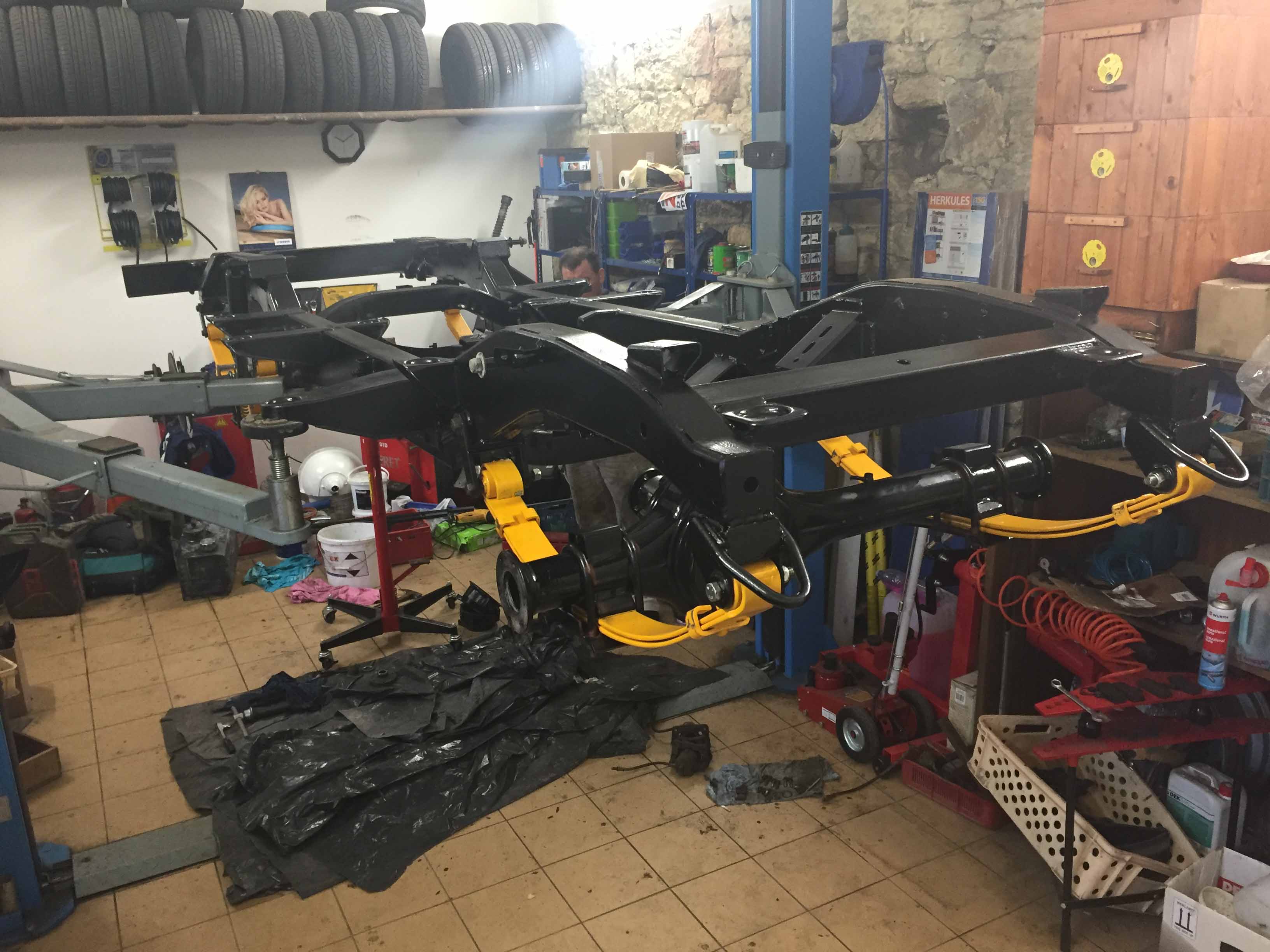

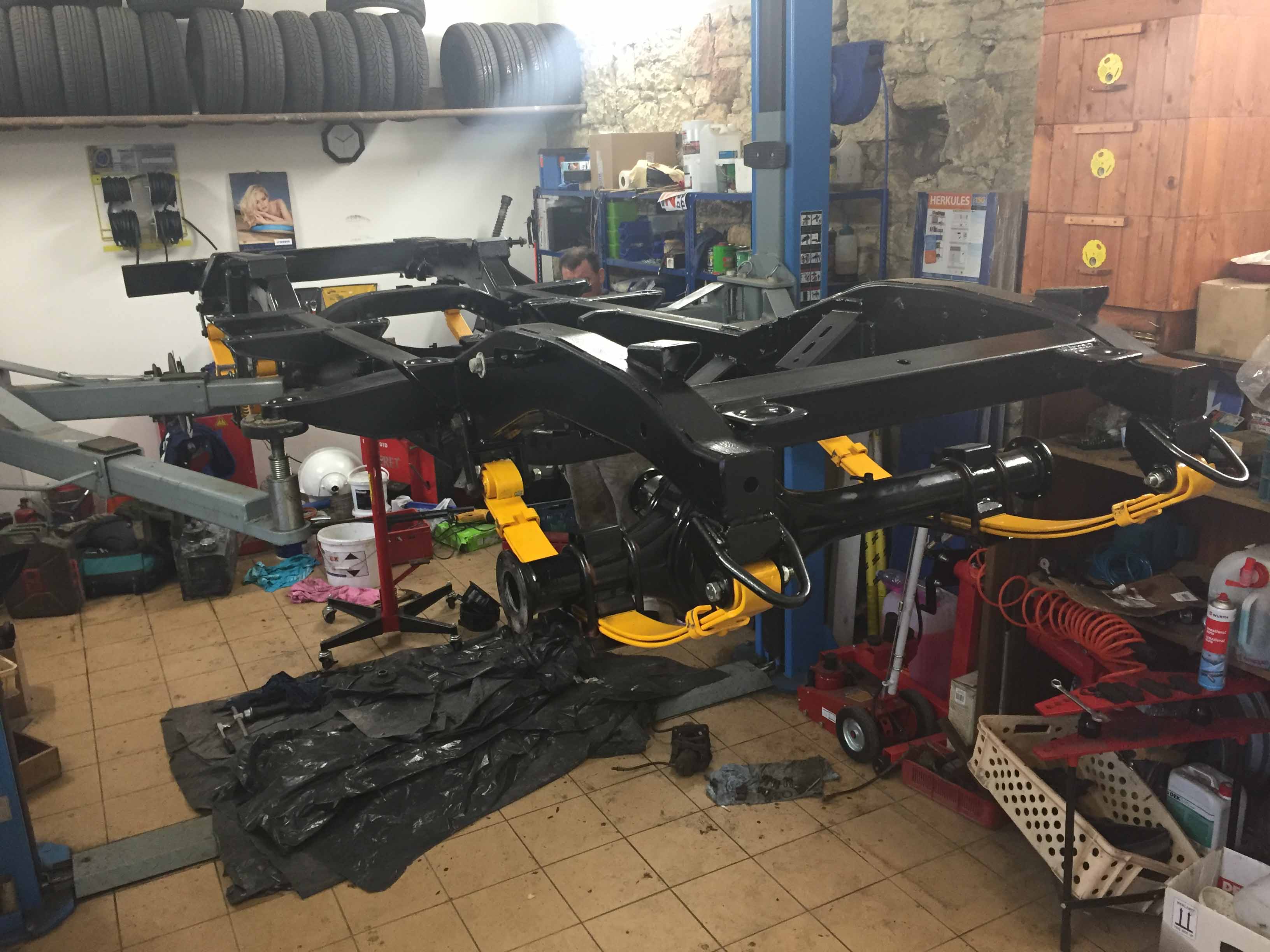

Tak po čase zase další pokrok ... čekám na přední tlumítka od Eliota a už to vystrčím ven abych nasadil plechařinu a pustil se do toho sochání COčkem
