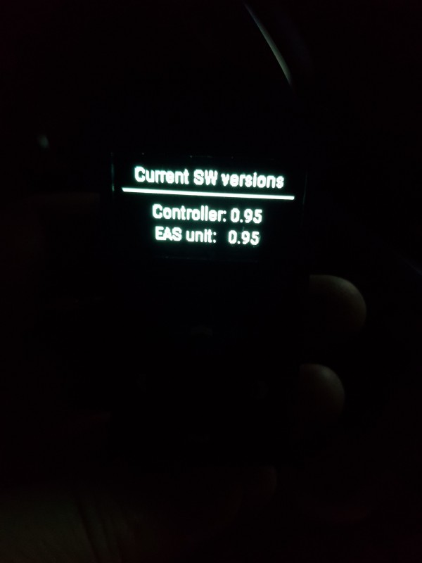

Dávám tedy do adresáře na gooogle drive nový firmware soubor - "XlifterV0.95(1st generation).bin"
Je to verze 0.95 a obsahuje v sobě i aktualizaci zastavěné EAS jednotky - také V0.95. Po aktualizaci tedy obě verze firmware mají být 0.95.
Postup aktualizace se nemění, návod zde.
Prosim kdo aktualizujete, napiště mi u sebe v tabulce verzi SW 0.95, ať je přehled.
Tahle verze obsahuje dost úprav, viz. mé předchozí 2 posty, tj prosím dejte vědět kdybyste přisli na nějaké chybky.
Díky a happy Xlifting.

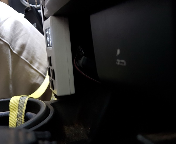

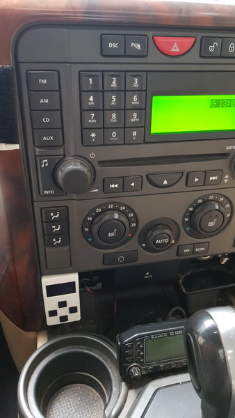

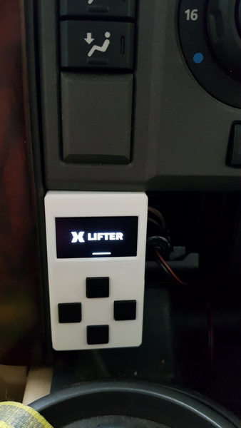

A jeste tu mam jeden post pro majitele D3
Zkousel jsem jeste na umisteni misto uplne dole, jak jsou zapalovace. Jako jednu z moznych variant umisteni ovladaciho modulu v D3.
Vymysleli jsme na to takovy montazni uhelnik a docela to dopadlo dobre. Mam vymysleny, ze ten uhelnik prilozim do baleni, paklize bude zajem.
Jen pro info, pac vy uz to mate stejne namontovany.
Mejte se dobre.

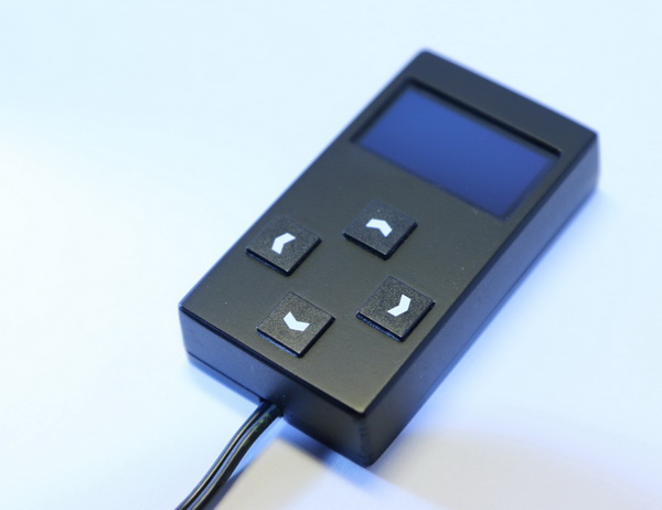

A když uz mám dneska tu přispívací a obrázkovou náladu:
Ke kabeláži budou bypass konektory. Asi přemosťovací konektory česky?.
Pro případ servisu, závady, výměny jednotky, čehokoliv.
Odpojí se EAS jednotka, místo ní se klapne bypass konektor a je to jako kdyby v autě nic nebylo. A nemusí se pracně oddělávat celá kabeláž.
A aby konektor byl pěkně v nečem zadělanej, necuměly z něj dráty, dal se uchopit a nějak to vypadalo, tak jsem před Vánoci vytisknul 120 záslepek :)
Tak terénům zdar!

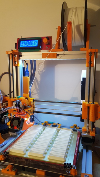

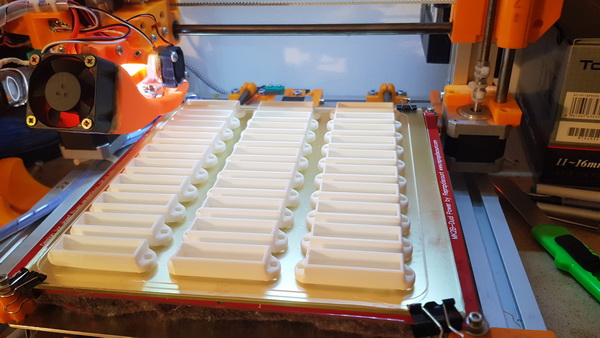

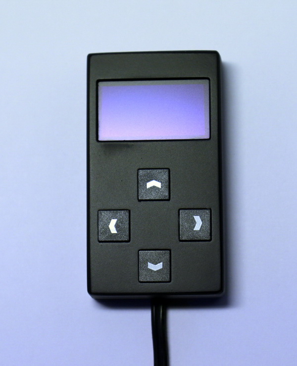

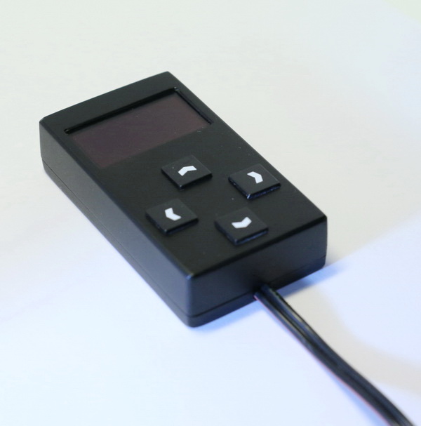

Tak druhá "předprodukční" test série se blíží :)
Předevčírem jsem první kousek odeslal Fanymu.
Jak jsem psal, brzdí to teď krabičky na ovládání, první vzorky z výroby mají být koncem příštího týdne.
Mezitím jsem si pro radost vytisknul a opracoval další dvě krabičky na 3d tiskárně. Tu jednu má Fany a ta druhá je ready.
Schválně jsem zkoušel, co se dá podomácku vyrobit, resp jak dobře lze hruhý tisk z 3d tiskárny v domácím prostředí opracovat.
Je to piplačka a hoďka práce a nějaké technologické přestávky - 3x brus, plnič, a finálně barva. Ale myslí, že výsledek stojí za to, viz foto.
Krabky druhé série jsou při stejných rozměrech mnohem pevnější, je tam výrazně silnější zadní víko, líp sedí kabel atd.
Hehe, já jsem si původně myslel, jak jsem udělal pěknou krabičku, načež mi 3D profík vysvětlil, že "by to chtělo ještě nějaké úpravy :D - a měl pravdu!.
Tím pádem druhý kousek druhé test série mohu zítra někomu poslat.
Prvnímu, kdo je v tabulce a napíše sem? :)
Mějte se dobře a zdravím.
