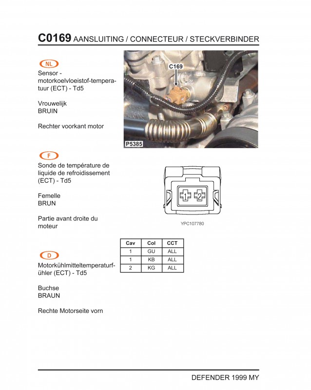

ahoj ,/ nejde mi SZ ...
myslím že tohle je to správný /to cos nafotil je pravděpod. jakýs sis měření teploty paliva ? nafta/

viz. foto pro ostatní pokud se nemýlíme

od MadTom
C0169 obrázku od Wikiho je sice čidlo teploty chladící kapaliny, ale u motoru TD5, nikoliv v motoru TD4.

od Idaho
TD4

Napsal: 05 čer 2017 16:51
od Idaho
pokud je to čidlo,co ukazuji tak sem postupoval nasledovne:
-zahral motor-raficka na budiku je vodorovne
- vypnul motor
- odpojil konektor od čidla
- otocil klickem do polohy 2
- raficka opet ukazuje stejne
