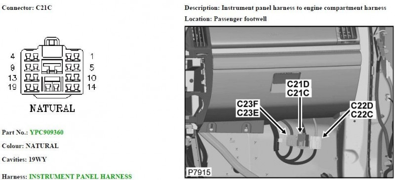

Mě zas bylo divný jak si říkal po telefonu, že je na obou pinech 12V i když je auto vypnuté, tedy když není klíč v zapalování, resp. v případě F2 "v šachtě". Sem čekal nějaký nechtěný propoj. A zatím zřejmě špatný spoj s přechoďákem na permanentním přívodu 12V.
Ještě by mohl být špatný kontakt ve spojení konektorů C21C a C21D, přes které těch permanentních 12V taky prochází.
Každopádně gratuluji k úspěšnému rozřešení hádanky :yes Ty budeš za chvíli odborník na záludnosti kabeláží F2 :grin:

#25 Příspěvek od Pavel » 23 pro 2023 17:03
Ano to bude ten spoj ale nenašel jsem ho. přetáhl jsem nový káblík. Je pravda že jsem naměřil na obou dvou pinech napětí což je divné. A teď po opravě už ne.
