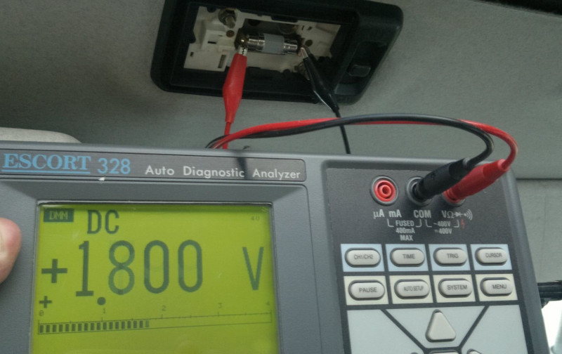

Tak mi to nedalo a mušel jsem to proměřit i na mém interiérovém světýlku. Světlo je v režimu ovládání přes ECU, po zhasnutí.
Zde napětí na levém přívodu k žárovce vůči kostře - je to přívod od akumulátoru přes pojistku F2.

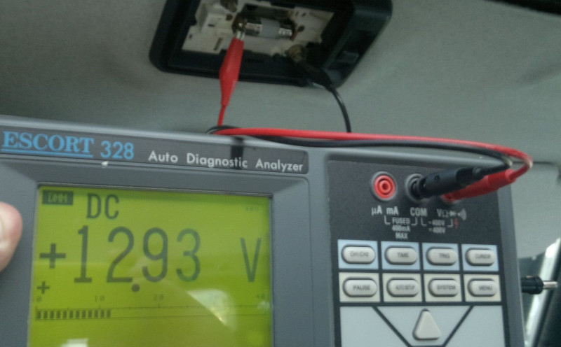

Napětí na pravém přívodu žárovky - to je přívod od ECU alarmu. (A nebo přímo kostra, když je světlo sepnuté manuálně).
Takhle vypadá průběh napětí na přívodu od ECU při stmívání - pulsní regulace a pak ustálení na hodnotu o cca 2V nižší než je na baterii.

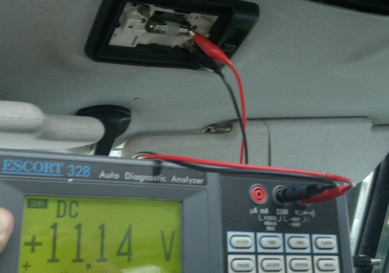

Napětí na žárovce po zhasnutí je cca 2V. Nepozoruju sebemenší náznak svícení.
Při rozsvíceném světle je na přívodu od ECU jen minimální rozdíl napětí vůči kostře.
Potud vše v normálu.

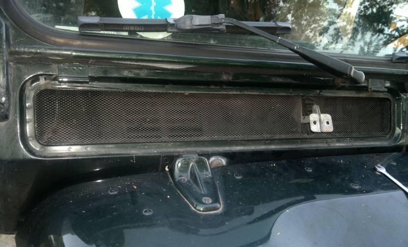

Teď jedna časosběrná reportáž. Loni se mi přestalo líbit foukání a zatékání skrz pravou ventilační klapku. Její těsnění popraskalo a ztvrdlo a už nešla ani pořádně dovřít.
Vyndat ocelové zrezlé čepy pantů ještě takňák šlo. Nerezovou sadu (alá BA7501 nebo DA1179) jsem měl připravenou.
To co následovalo pak si nezadalo s demontáží těhlice či A-rámu. Vyšroubovat obyčejným klíčem ty dva skurvené šrouby na platlích ovládacího táhla je lahůdka.
K mému překvapení je síto pod klapkou po čtrvt století v pěkném stavu. Se i divím, že za jízdy s otevřenou ventilačkou není v kabině víc much a jiné havěti, když vidím ten hrubý rastr.
No, myslím, že todle těsnení byla nějaká vyslovená improvizace. A strašně tuhý. Chemoprén jsem musel čistit kartáčem.
Nakonec jsem se rozhodl pro těsnění v "orig" stylu, od Britpartu. Šrouby táhla jsou zašroubované jen v nalisovaných závitových vložkách, takže jsem je namazat kerapastou, aby šly snáz povolit. Takže srpen 2022 - těsnění nalepeno.
