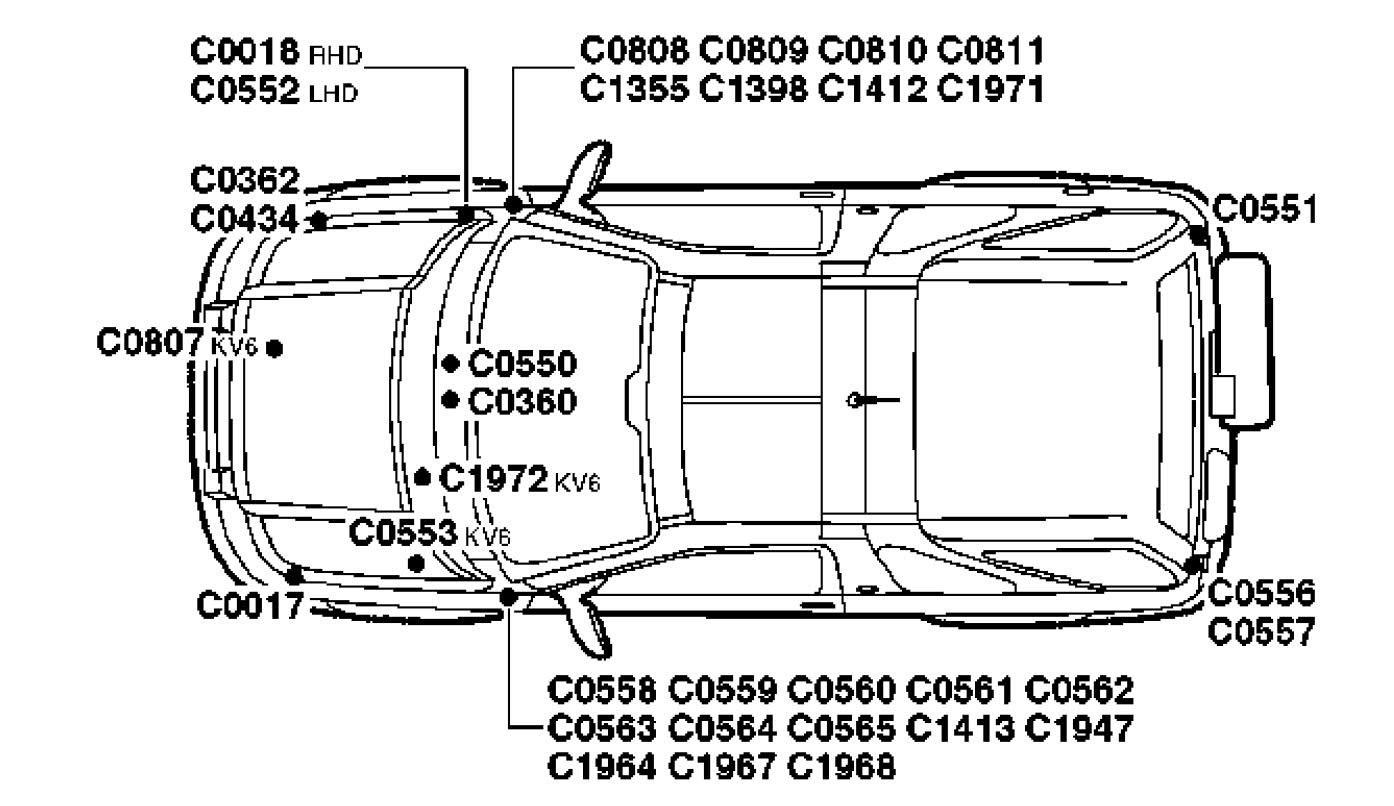

Dost by Ti mohla pomoct schémata, třeba v dokumentaci RAVE.
Tady je takový základ
Kostřící konektory (můstky) napadených okruhů
