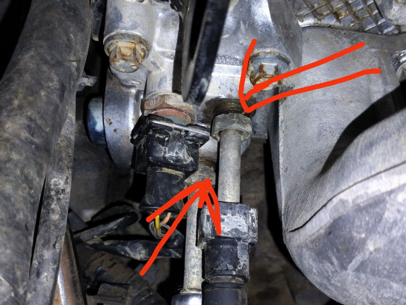

Teraz som pozeral na regulátor tlaku paliva a nasiel som tam takéto slzave miesta na hadiciach na obidvoch sú také fľaky môže toto spôsobovať nejaký problém ? Madtom písal že stačí aby len trošičku niekde unikala nafta z regulátora a môže to robiť problém no pre istotu sa opýtam a prikladam foto

Re: Def.TD5 chladnejšie vonku horší prvý štart
Utíkat to nesmí, ale může to být staré. Umýt a pokud se to objeví znovu, tak řešit. Možná to bude stačit dotáhnout.
Vyčistim to pojazdim a uvidím možno ako píšeš bude stačiť len dotiahnuť.....len ma tak napadlo že sú tam na tých hadičkach gumové tesnenia prepokladam že sú staré a môj problém je náchylný na vonkajšiu teplotu a teplotu motora respektíve aj teplotu paliva vysvetlím ďalej v texte...a tie gumene tesnenia pri nižších teplotách sa môžu nejako stiahnuť a tým pádom netesnosť tam nastane a prenikne tam vzduch napr. počas noci a môže automaticky dosť k tomu že auto sa bude horšie štartovať (prvý štart počas chladnejšieho dňa v mojom prípade ) a to že auto pôjde chvíľu sa zohreje aj motor aj teplota paliva sa zmení ktore ide cez regulátor a môže tu gumičku nahriat a roztiahnuť a tá to utesni naspäť ako má byť a auto už potom chytá normálne zbytok dňa....toto je len môj pohľad nato momentálne... každopádne ako si písal vyčistiť a sledovať či to bude robiť ďalej ak áno tak pretesnit regulátor na novo....
