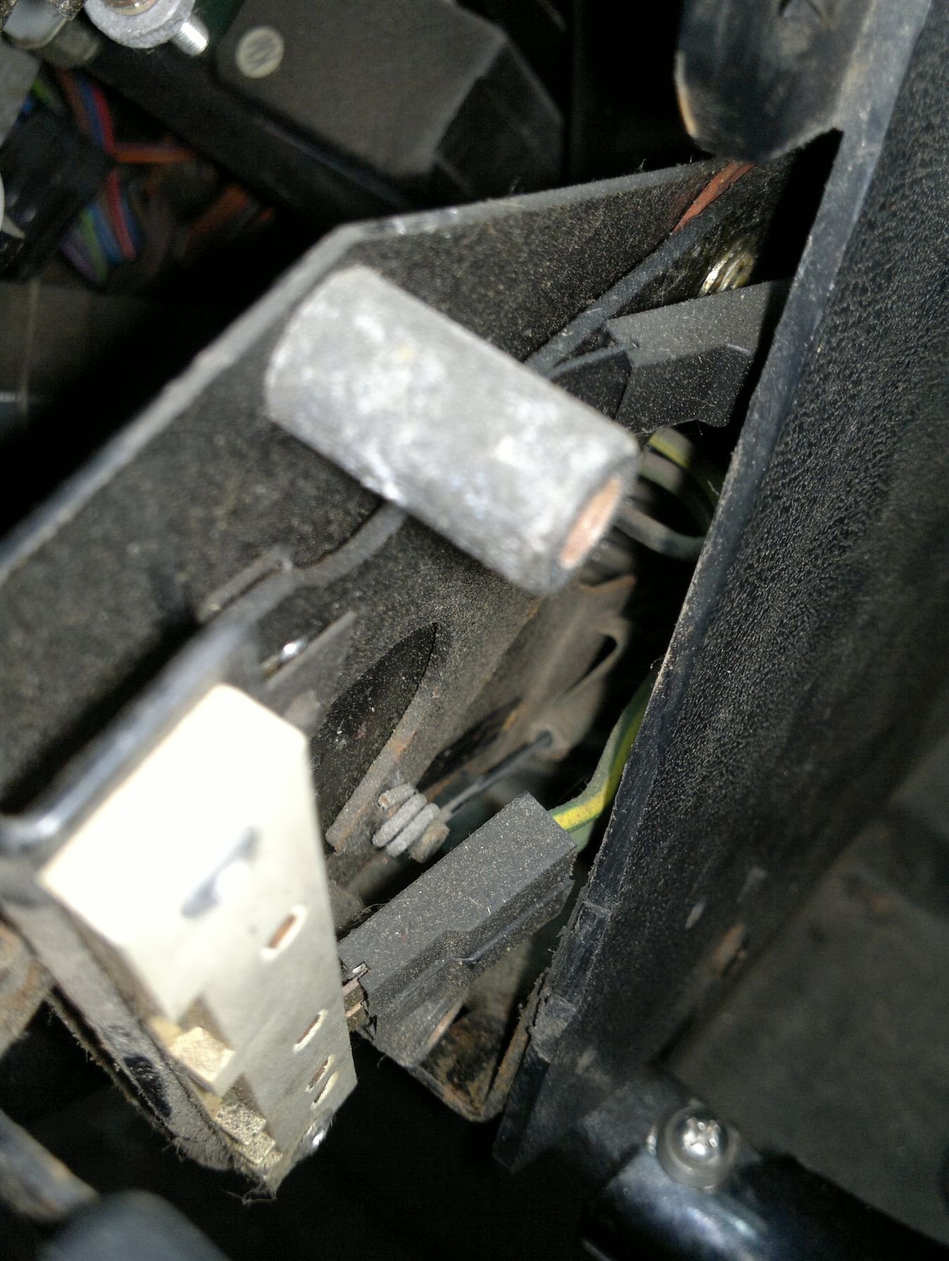

Co mě aktuálně trápí je nefunkční ventilátor. Když je vlhko, nic extra nevidím. Pojistky vevnitř Ok, o dalších k větrání nevím. Máte někdo nějaký tip? Nebo celé rozebrat a zjistit jestli od ovládání - šoupátek teče šťáva do motorku? Jak je řízená regulace 0 1 2 3? To je
Přes relé? Ano schémata jsem pročítal, ale přecejen, nenašel jsem.

Tak Tobě Defík na seznámení nachystal větrák topení . Je to vcelku jednoduchý okruh, bez relé (tedy pokud do něj nějak nezasáhla ta klimoška). Vyndej a zkoukni přepínač/regulátor na pravé straně kapličky, taky jsem to měl zoxidovaný (ale tak nějak to běželo). Popřípadě vyndej i pojitku č.15 a můžeš mezi ní a regulátorem pohodlně změřit kabeláž a rovnou i vinutí motoru ventilátoru (bude hádám cca 10Ohmů, na větvi s předřadným odporem o 10Ohmů víc). A taky můžeš od regulátoru zkontrolovta kabel od přívodu kostry třeba vůči mínus pólu baterky.

Ventilátory jsem zatím nevyřešil, pojistky byly první co jsem zkoušel, i jestli do nich vůbec něco teče.. teče..
Tak zkusím proměřit dál. Snažím se na to jít “selským rozumem”, vylučovací metodou a tak. Spíš mne napadlo zeptat se zkušenějších, jestli někdo neřešil (tlačítko hledat nenašlo nic kloudného), ať neobjevuju Ameriku, popř. zkušenost s dodělávanou velkou klimou.

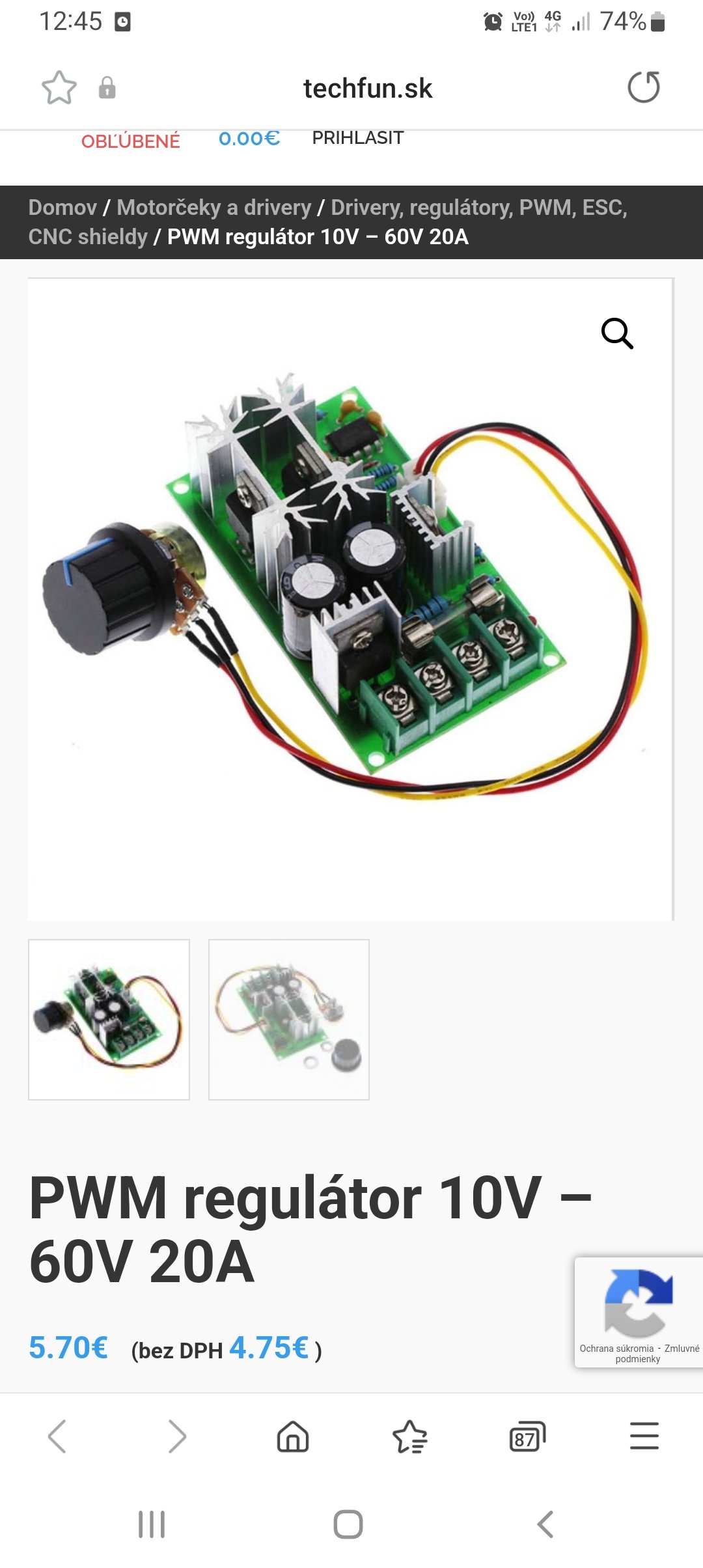

Toto lepšie ako klasický dvojpolohovy regulátor

To je stavebnice nějakého PWM regulátoru ? A jakto že Ti tam jdou pořád ty dva původní zelené, s tímhle už stačí jeden napájecí drát a z druhé strany původní plus, ne ? Nebo Ty jsi to celé předrátoval a teď je jeden ten zelený kostra a druhý napájecí "plus" (regulační) ?

Áno ako vravíš. Zelenozlty z práva je napojený na pôvodnú poistku č.5. Čierny je kostra. A tie dva sú ako výstup čiže jeden kostra a druhy plus a idú pôvodnou cestou ku motorčeku a tam sú prepojené priamo na motor bez odporu. Mne nevyhovovali len dve polohy vždy som chcel niečo medzi ako 0.5 a 1.5 a toto je parádička. A je to PWM.Tazik1992 píše: ↑29 zář 2022 20:34To je stavebnice nějakého PWM regulátoru ? A jakto že Ti tam jdou pořád ty dva původní zelené, s tímhle už stačí jeden napájecí drát a z druhé strany původní plus, ne ? Nebo Ty jsi to celé předrátoval a teď je jeden ten zelený kostra a druhý napájecí "plus" (regulační) ?

To je zajímavá inspirace. Tam kdyby se dal místo původního přepínače tahový potenciometr, tak by to bylo stylové retro. A ta původní "stupnice" by konečně měla význam

Ten motorček berie 5A to dava jedine PWM. Ten potenciometr by bol mega a kúril by ti tam A ozaj na ten prepínač je aj tiahlo ktoré pri nule úplne hore zavrelo vstup do kabíny. To som nikdy nevyužil ale vyviedol som to lanko pod kapotu a možno to v lete keď používam klapky pod oknami zavriem aby nešlo tadiaľ teplo...

Aha už mi doplo s tým potenciometre ako si to myslel ale stačí mi aj tento

Montoval som to už do troch defov. Cena toho je len cca 5 eur a v prípade poruchy sa to mení ľahšie ako ten odpor Inak vždy som používal nový kostriaci káblik, lebo pri použití pôvodného ktorý slúži asi pre celú prístrojovku a je tenký pri plnom výkone kleslo napätie na vetrak na 10V. Keď ale ma plných 12V tak fuka ako diví odporúčam prekostrit ak vám to slabo fuka...

Neruší to vysílačky ?
