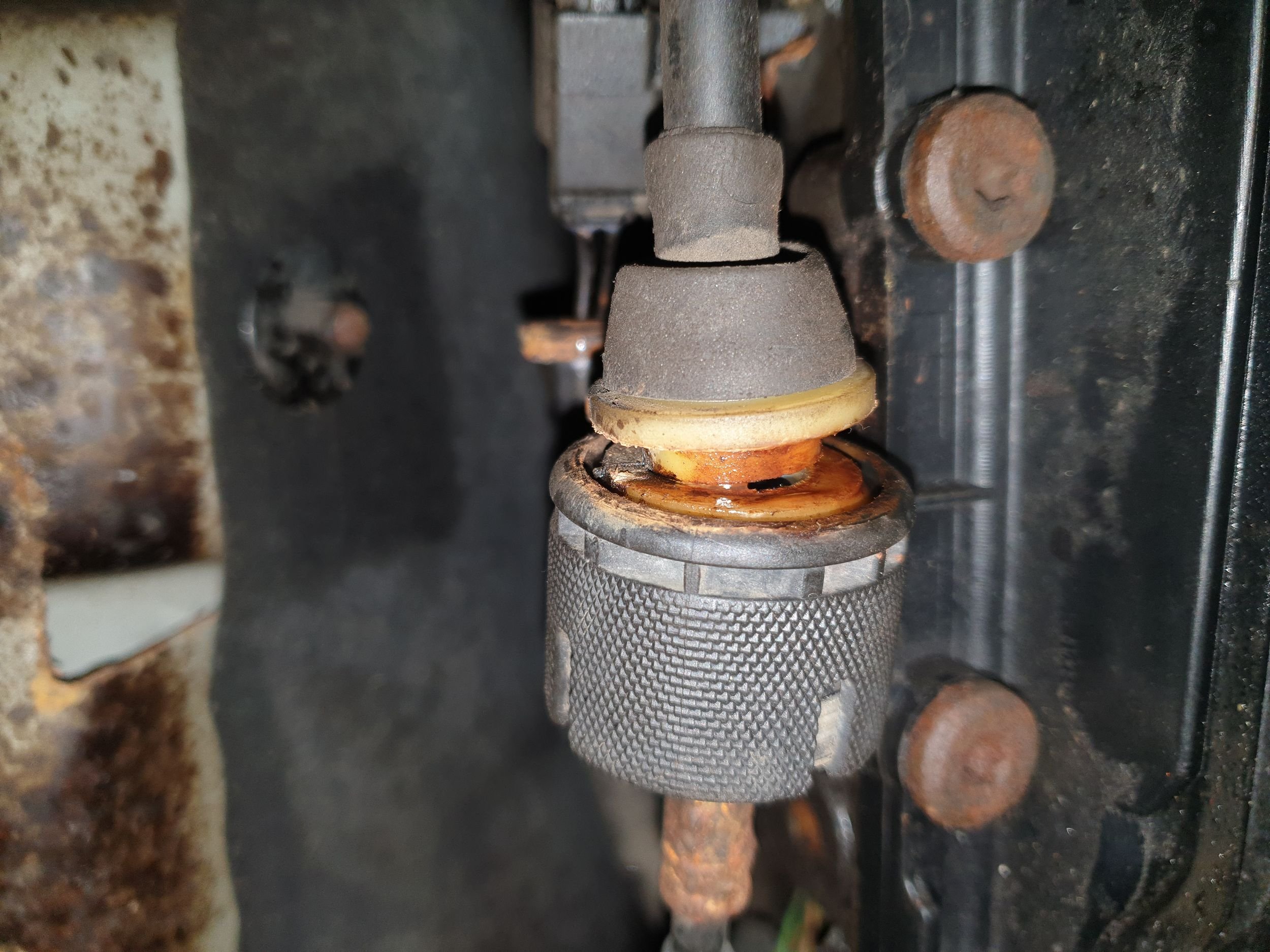

Na D3 automat nafta mi jdou řadící pákou hůře řadit polohy z P na N, D, R ap., jakoby ztuha, není tam ten správný odpor a zacvaknutí polohy při přeřazení, poradíte někdo, co to může být? Auto jede dobře, řadí, jenom jakoby to u té páky nezapadlo. Děkuji...

Kontrola mechaniky kulisy paky. Jestli tam neni kafe nebo cola. A potom bovden a dole na prevodovce pripojeni a vystup lanka z bovdenu. Uz sem to videl ohle poskozene zalomene atd. Pak to vazne na lanovodu. Resp na te koncove tycince co prochazi pres koncove vedeni bovdenu.
Re: špatně jdou polohy řazení
Díky moc za popis, vše jsem odrezil, promazal a rozhýbal, řadící páka už jde dobře, zjistil jsem, že je to opravdu to koncové vedení bovdenu - je tu asi z poloviny prasklá objímka bílá dle foto, ve které bovden zadrhával. Opravil jsem to zatím provizorně, aby drát v ní procházel volně, chci koupit objímku novou, musím celý bovden, nebo seženu jen tu "objímku" ?

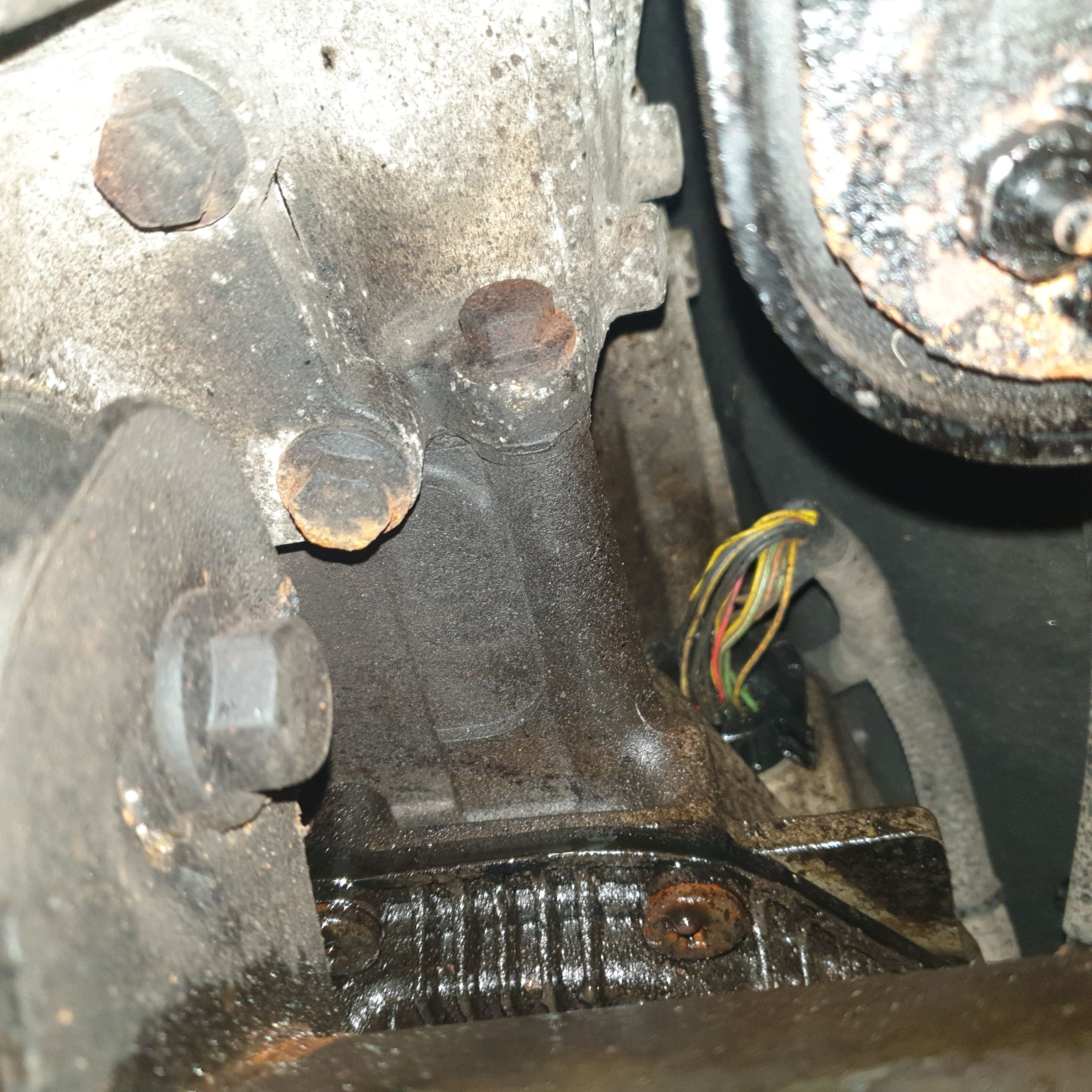

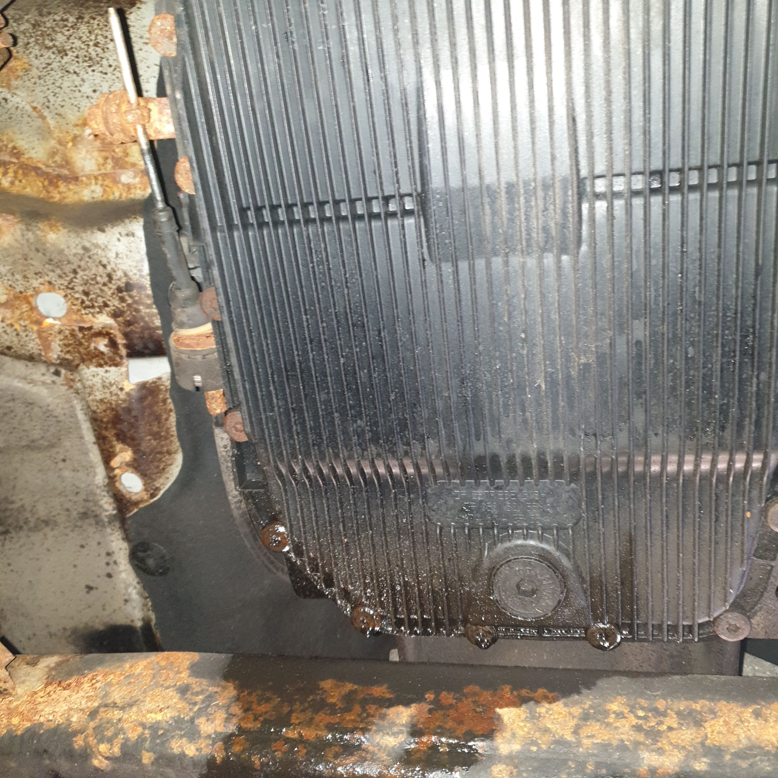

Ale pak, po sundání krytu po zimě jsem zjistil další práci na mém "klukovi" - únik oleje dle foto, prosím poraďte, co mě čeká na výměnu- doufám, že snad jen těsnění u spodního krytu? Opět díky...

Unik často bývá přes průchodku kabeloveho svazku. Což se zdá že je tvůj případ.
