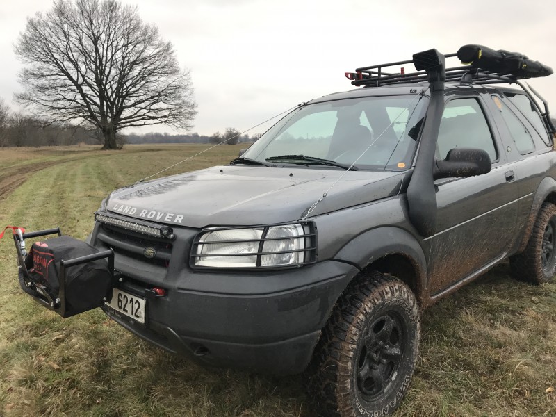

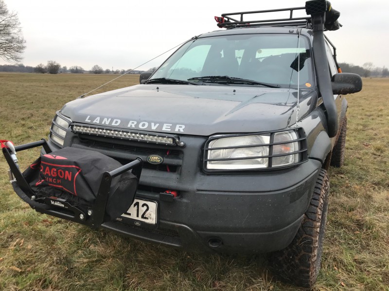

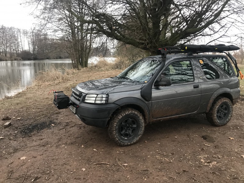

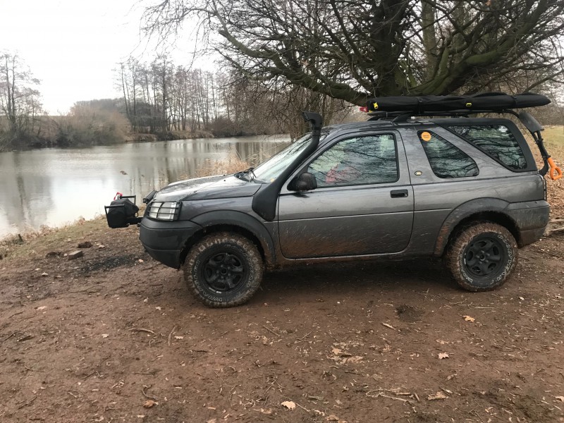

#1276 Příspěvek od spacil.m » pon dub 29, 2019 20:58
Tak naviják je na autě, mám prezuto a zvednutoObrázek. Příští týden můžeme vyrazit... ObrázekObrázekObrázek
Odesláno z mého ANE-LX1 pomocí Tapatalk
