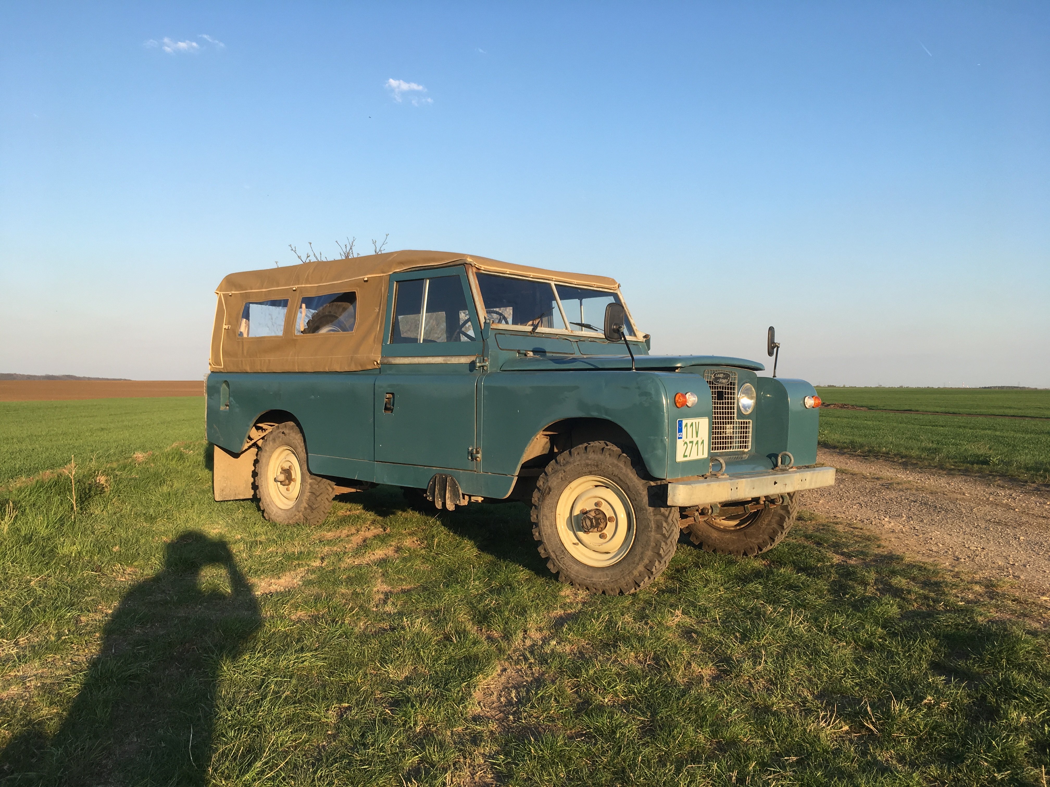

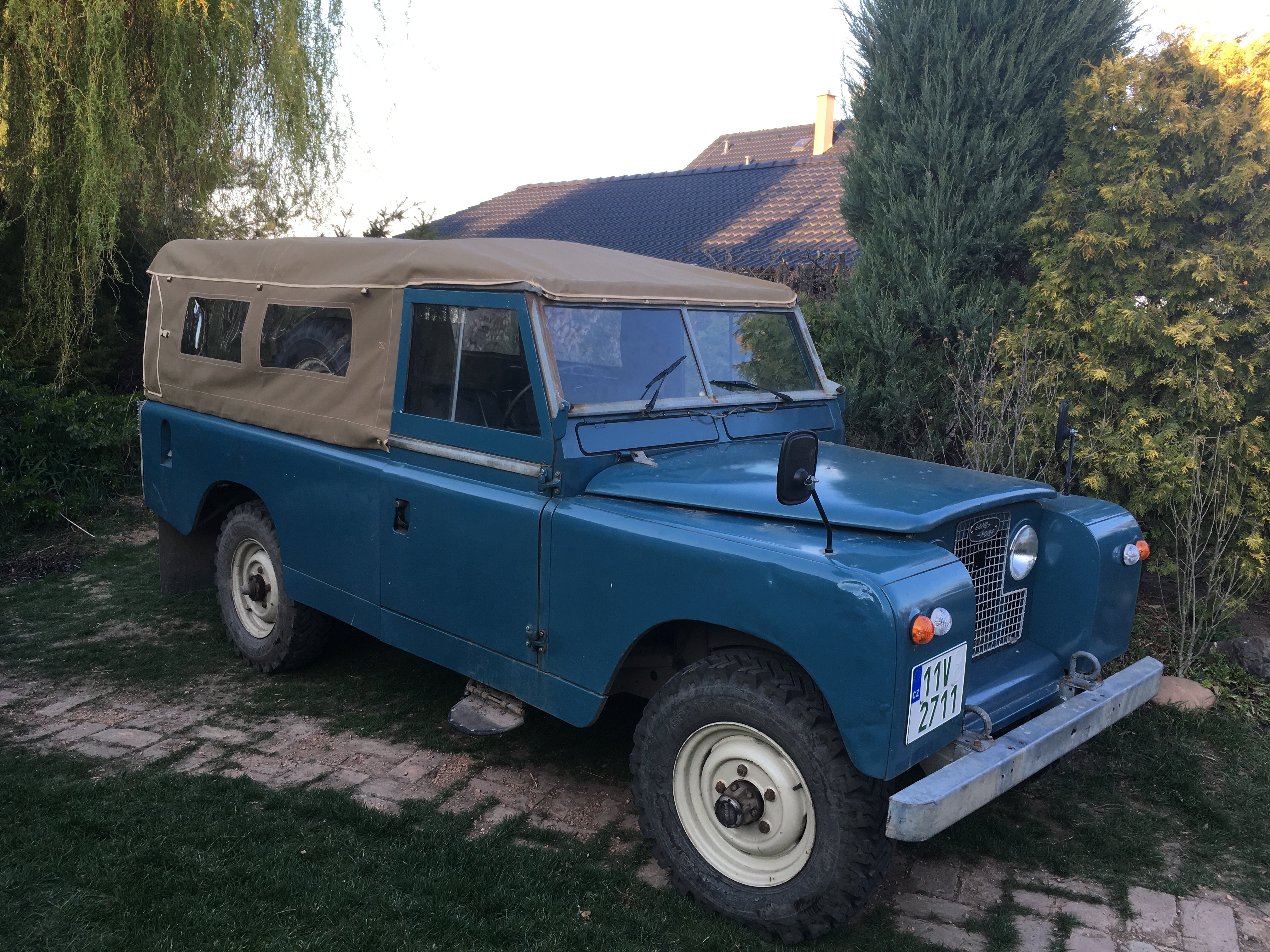

To vám takhle vyjde slunce a ve Vás se něco hne, takovej neurčitej pocit jako že je třeba něco udělat Něco s velkým Ň ....
A tak se vrhnete na Katy a namažete co se dá, tedy co maznice pojmou (moc toho nebylo) a pak vočumujete vokolo a vzpomenete si že máte plachtu a oblouky v ložnici pod postelí....
Inu plivnete do dlaní schrastíte dostatečný počet klíču č 11 a de se na to.
Po sundání plechu sice zjistíte, že nemáte na plachtu šrouby, ale jak je pěkně tak si řeknete tak pro ně dojedu ... a jedete
No a když to všechno našroubujete a sespojujete tak zjistíte že jste si koupili krátký šrouby, takže tam dvě vzpěry prostě nedáte , ale plachtu tam hrnete jak o život, neb se těšíte jak malej kluk.
a Ejhle je na autě.... možná nějaký chybky, ale jak moc to Kačence sluší ...
