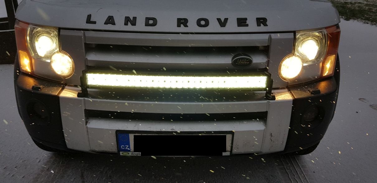

Ve většině témat mi chyběl výsledek, takže:
Je to modro-černý drát. Využil jsem relátko i kabely dodané ke světlu, vše se vcelku v pohodě vešlo k baterce. Ovládání relé jsem si vzal u pravého světla.
Jen jsem musel od dodaného řešení uštípnout nějakou parodii a vypínač a najít drát určený k vybuzení relátka (v mém případě opět madrá barva).
Wagovku jsem zamotal vulkanizační páskou proti vniknutí vlhkosti. Hotovo.
Instaloval jsem tento LED bar:
https://de.aliexpress.com/item/42-inch- ... 4c4d2RHxcA
300W 32 inch Obchodník zasílal zboží z Německa, dodání 5 dní.
Honza
Vzal jsem měřák a prozvonil jsem si +12V od dálkové žárovky na konektor.Je to modro-černý drát. Využil jsem relátko i kabely dodané ke světlu, vše se vcelku v pohodě vešlo k baterce. Ovládání relé jsem si vzal u pravého světla.
Honza

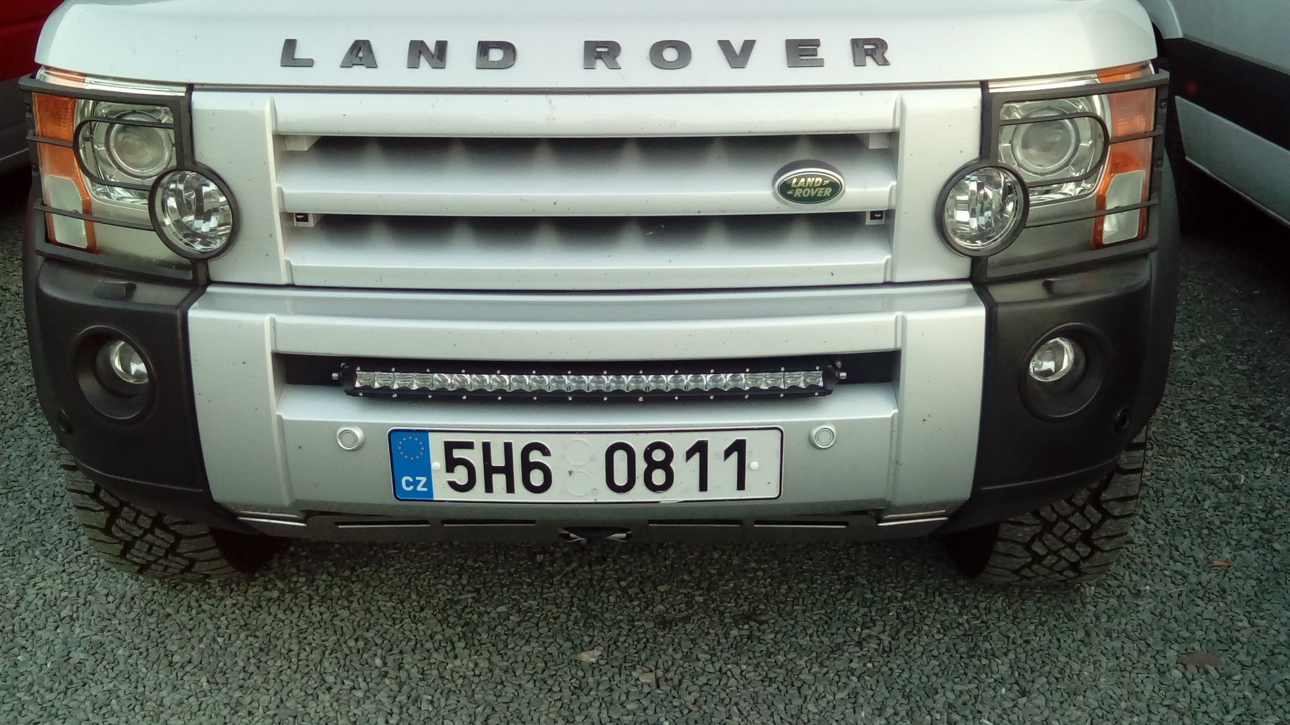

oživím toto téma
nainstaloval jsem LED Bar dopředu na orginální G4 zahrádku a bohužel na 80 km rychlosti mám pocit že mi asi uletí střecha, brutální vibrace
meluzínka píská mezi žebrama chladiče už od 10km ale to mi nevadí, přes rádio to slyšet není, a jsou na to jednoduché fígle jak to odstranit,
ale ty vibrace jsou neskutečné, dal bych sem foto ale jsem počítačově negramotný a neumím to sem vložit
Re: D3 přední přídavná světla
šikovné, já to původně hodil nahoru před kšilt čím jsem rozvrtal celou zahrádku, pak jsem to přehodil dolů, tvoje řešení je super, pochvala
- feek
- Příspěvky: 131
- Registrován: 31 črc 2011 23:21
- tel.: 602206018
- auto: Def 200 tdi /RR L322
- Bydliště: Káraný
Díky já nerad do něčeho vrtám - režu když nemusím ... Ale jsou samozřejmě momenty že to jinak nejde
