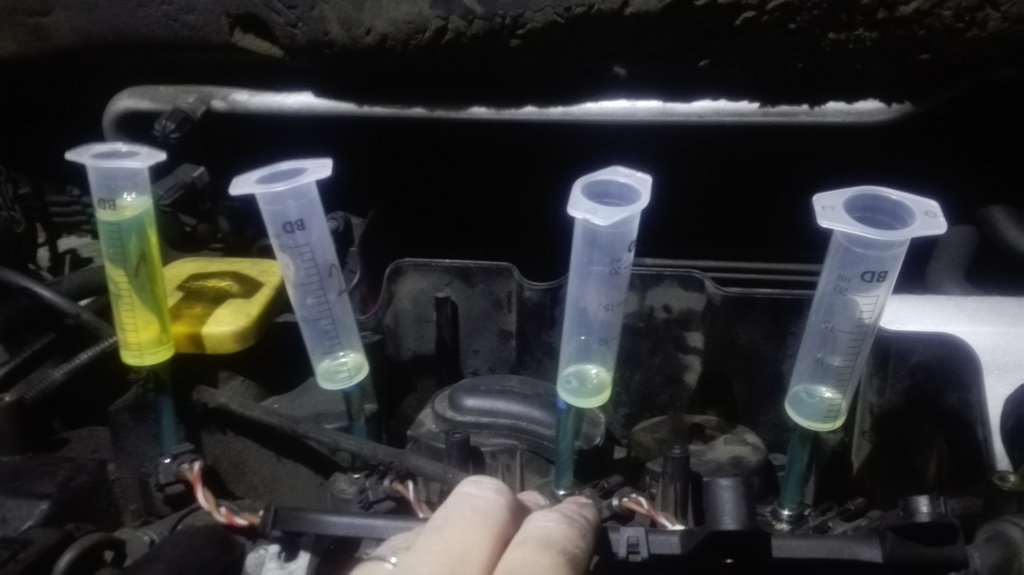

Udělej si přepadový test vstřikovačů, když budeš mít štěstí jako já tak hned poznáš kterej to je.
Postupně se mi zhoršovaly starty, tak jsem se nakonec dokopal k přepadovému testu, vyměnil jeden vstřikovač a mám nový auto :-)
Cca 5 vteřin na volnoběh :-)
