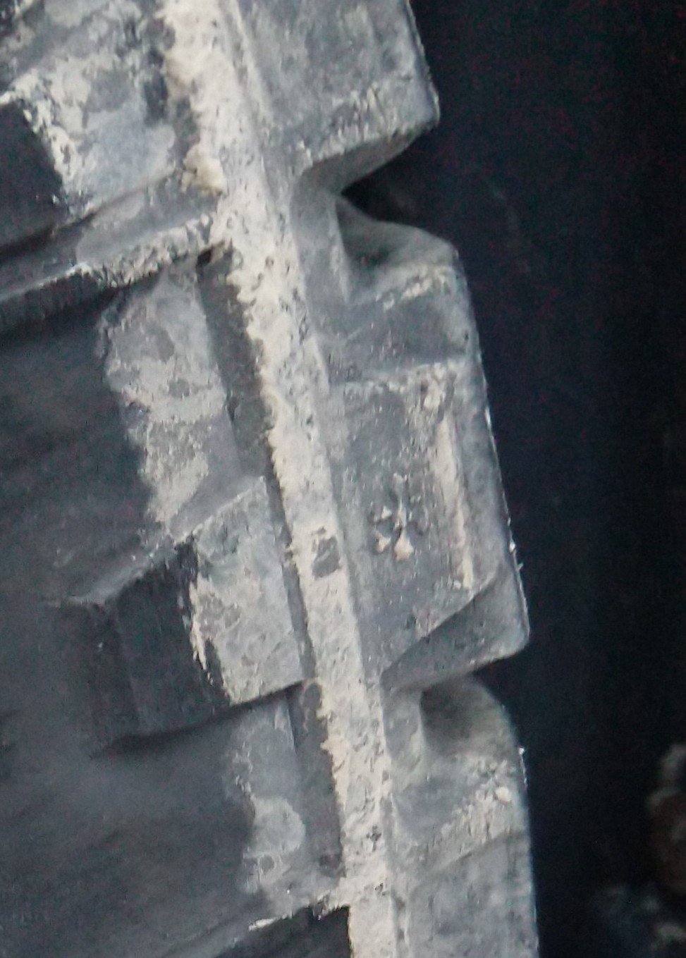

zata píše: 28 led 2019 14:48 Ahoj. Díky za typ. Ty Duratrecy vypadají velmi dobře, ale asi nejsou celoroční, že? Nikde jsem nenašel značku M+S či něco podobného. Jde mi o to, abych neměl problém s bengama, až pojedu v zimě na první kopec, kde je značka povinné zimní výbavy. Jak už jsem psal, nejde mi o ježdění po horách, zima mi nic neříká, ale alespoň abych byl i v zimě nějak pojízdný :grin:
Duratrac ma oznacenie M+S na dezene je aj snehova vlocka podla ktorej vies dokedy je odporucane na nich jazdit aj v zime. Momentalne ich mam na aute a predavam ich :P

Re: Pneumatiky
#1364 Příspěvek od Val » 28 led 2019 15:04
Moc ju nevidno ale je tam

#1365 Příspěvek od pojir » 28 led 2019 15:09
Je tam normalne M+S i hora s vlockou. Z hlediska legislativy je to uplne normalni zimak. Z hlediska jizdnich vlastnosti to neni spatny, ale zimak to taky neni. Mam je druhou zimu a radsi ted jezdim osobakem na cistokrevnych zimakach.

Re: Pneumatiky
#1366 Příspěvek od Val » 28 led 2019 15:17
pojir píše: 28 led 2019 15:09 Je tam normalne M+S i hora s vlockou. Z hlediska legislativy je to uplne normalni zimak. Z hlediska jizdnich vlastnosti to neni spatny, ale zimak to taky neni. Mam je druhou zimu a radsi ted jezdim osobakem na cistokrevnych zimakach.
Ja tam horu z vlockou nemam. Ale to bude asi dane rokom vyroby (2013). Jazdim na nich normalne aj teraz, treba davat vacsi pozor. Zimaky sa spravaju urcite lepsie. Ak nechce niekto prezuvat, myslim ze AT pneumatika je dobre volba. Uz len vybrat, je ich dost :Pohoda:
