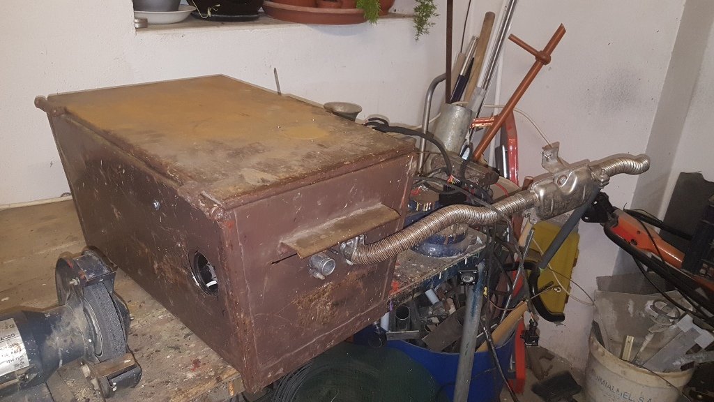

Re: Webasto, Ateso - nezavislá topení
Som sa rozhodol asi takto..Doma som našiel bedňu z náradia a je ako vyšitá..Zajtra ju už len namalujem a myslím že môžem na ryby vyraziť aj teraz...

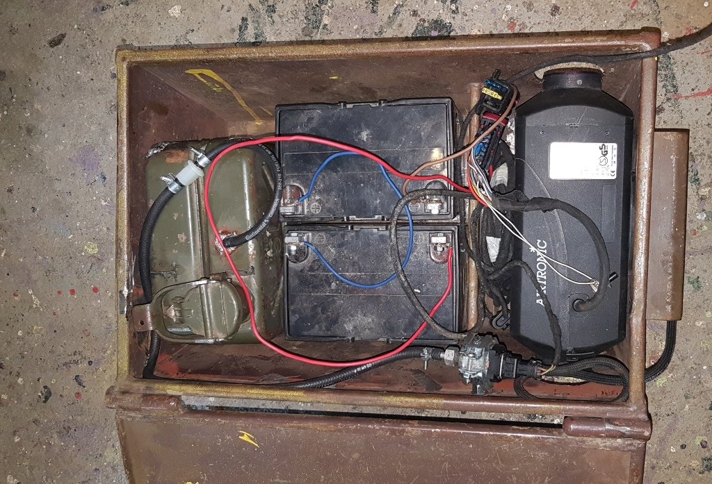

Takže ako taká finálna podoba..
Už len musím počkať na externý teplotný snímač /a nahradiť ho tým potenciometrom..
Ešte nejak rozumne vyrešiť ako dostať vzduch dovnútra..Ale asi to do D3 budem hnať cez lavý zadný blatník kde by sa mal teoreticky namontovať celý bufík
