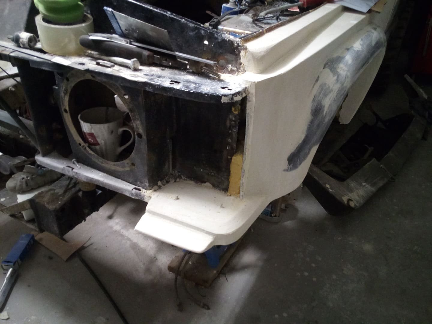

Dlouho jsem tu nebyl, no asi proto ze za posledni pulrok jsem na RRC delal asi jen 7 dni. Dnes sem dodelal sadrovy blatnik na jedne strane a na druhe mi chybi uz jen doladit kolem dveri a oujde se laminovat. Zatim to vypada hrozne ale kdo ma velkou predstavivost jako ja tak uz v tom vidi neco vic

Fantazii zapujuju as zapujuju a už to vidím: je to sádrovej trpaslík!

Huráááá tak už mám konečně blatniky. Trvalo to pul roku i kdyz kdybych nemel tak veke prostoje tak myslim ze jsem na tom delal tak 14dni

Asi krásný, ale fotky přepálené
Takže tys tam teď pro změnu hodil celou kastli z Disco2? A naní půjde předek s kapotou z Classica, jestli jsem to pochopil správně?

Ano. Nakonec to bude DII s predkem z RRC, Ta kastle byla fakt schnila. Fotky jsou z telefonu ja jsem fotograf totalni amater muim jen mackat spoust
