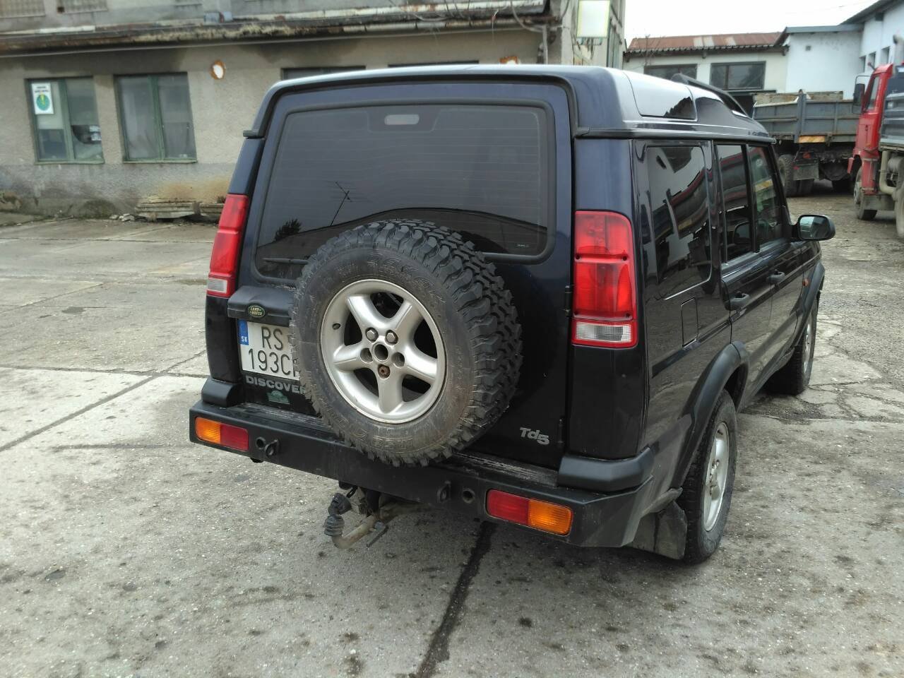

Tak, pocas vikendu som prisiel na to, preco nefunguje vzduchovy podvozok - bolo odlomene cidlo na pravej strane. .
Al uz bolo neskoro. . .
ObrázekObrázek
