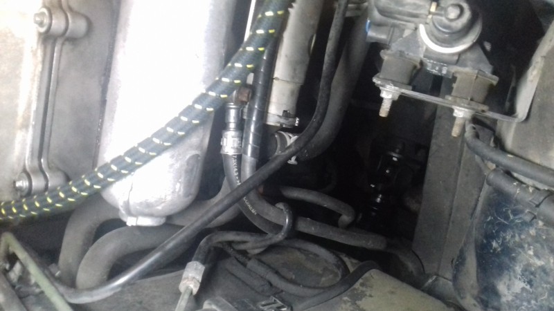

Borci davam foto motoru TD5 vystup z topeni.Na kterou hadici radite instalovat predehrev s cerpadlem a jakym smerem? Diky

Prave, ze to z debaty neni jasne.Takze porad nevim.
