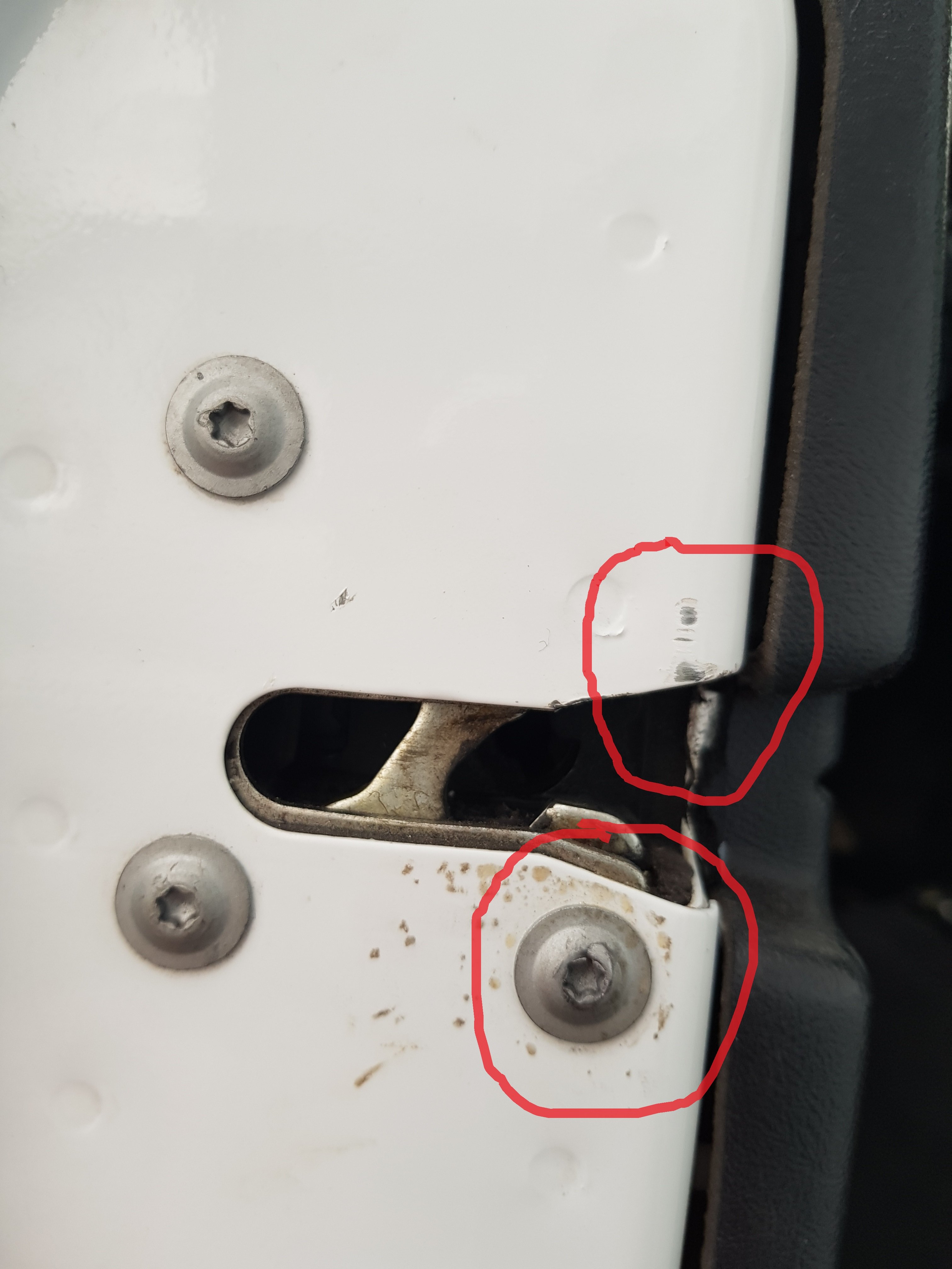

Autor fotky si nechal opravit následky nehody na svojom aute "DEFENDER LXV" ako poškodený...Poistná událosť"...V domjenke, že bude vehikl opravený do pôvodného stavu, podla pokynov výrobcu automobilu, v autorizovaném srvise CARTEC BRNO. Oprava bola vykonaná za asistensie "kýblu gitu" včetne pregitovania nosnej časti karosérie " RÁMU" Poškodený celú opravu reklamval, a v pondelok píše ľúbozvučný dopis do Slzburgu.

začnem so zlícovaním karosérie.................

Prvá fotka je o tom, ( co mi nakonec aj pan VRÁNA - vedúci servisu firmi CARTEC ) uznal, že na blatníku je použitý git, ktorý sa štandardne nepouzíva, a blatník je vďaka tomu vypulený smerom von"horizont aj vertikál".
No nechcel mi uznať reklamáciu rámu, ktorý zasa smeruje cca 7milimetri na dľžke 15 centimetrov dnu smerom ku kolesu ...plus 0,9milimeter gitu a frby podla merača hrúbky laku. Na porovnanie opačná strana rámu je 75 mikrónov po druhej vrstve farby.

a už keď sme to tak rozrýpali, tak šoférové dvere, aj dvere od kufru pri prvotnom preberaní zakázky značne zadŕhali o zámek. na druhý deň pri reklamácii už neé. a ečte to stihli šikulové poumývat... no... možno až vyleštiť... nepomohlo.
