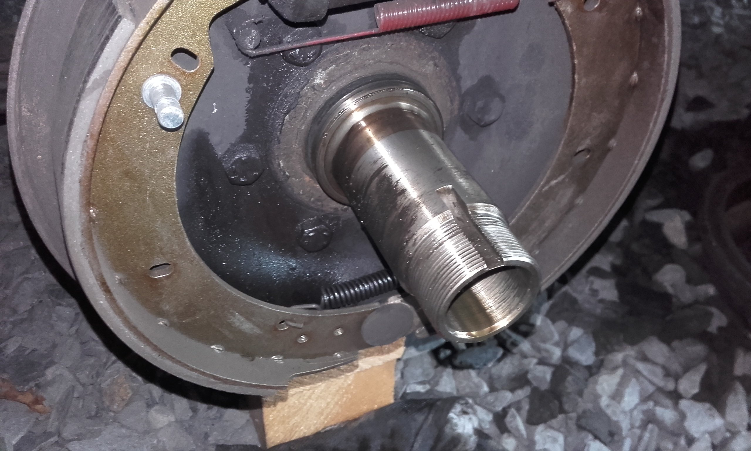

Tak jsem tady s dalším dotazem :Sorry: po ukrutně daleké dovolené (asi 500km) mám zechcané kola od oleja :sad tak jsem se začal v tom hrabat a mám dotaz na zadek : co se všechno mění?ta deska s čelistema je zezadu suchá ,děkuji za rady a objednávací čísla :hand :ty jeden...:

#459 Příspěvek od Poly » 18 črc 2018 20:17
will.26 píše: 30 čer 2018 16:10 Tak jsem tady s dalším dotazem :Sorry: po ukrutně daleké dovolené (asi 500km) mám zechcané kola od oleja :sad tak jsem se začal v tom hrabat a mám dotaz na zadek : co se všechno mění?ta deska s čelistema je zezadu suchá ,děkuji za rady a objednávací čísla :hand :ty jeden...: 20180630_155312.jpg
Jak jsi nakonec dopadl ?
Já řešil nedávno totéž.... Postupně jsem měnil všechna gufera v nábojích.. :Ja blb: a nakonec to asi "tuk, ťuk", vyřešilo nové odvětrání nápravy........ :tmi

#460 Příspěvek od will.26 » 21 črc 2018 06:38
No furt je něco na práci kolem baráku tak mám hotové půl auta :think ale dneska to mam v plánu dodělat, ještě dolit olej do diferaku a uvidíme ,ale na ty ofuky raděj kouknu
