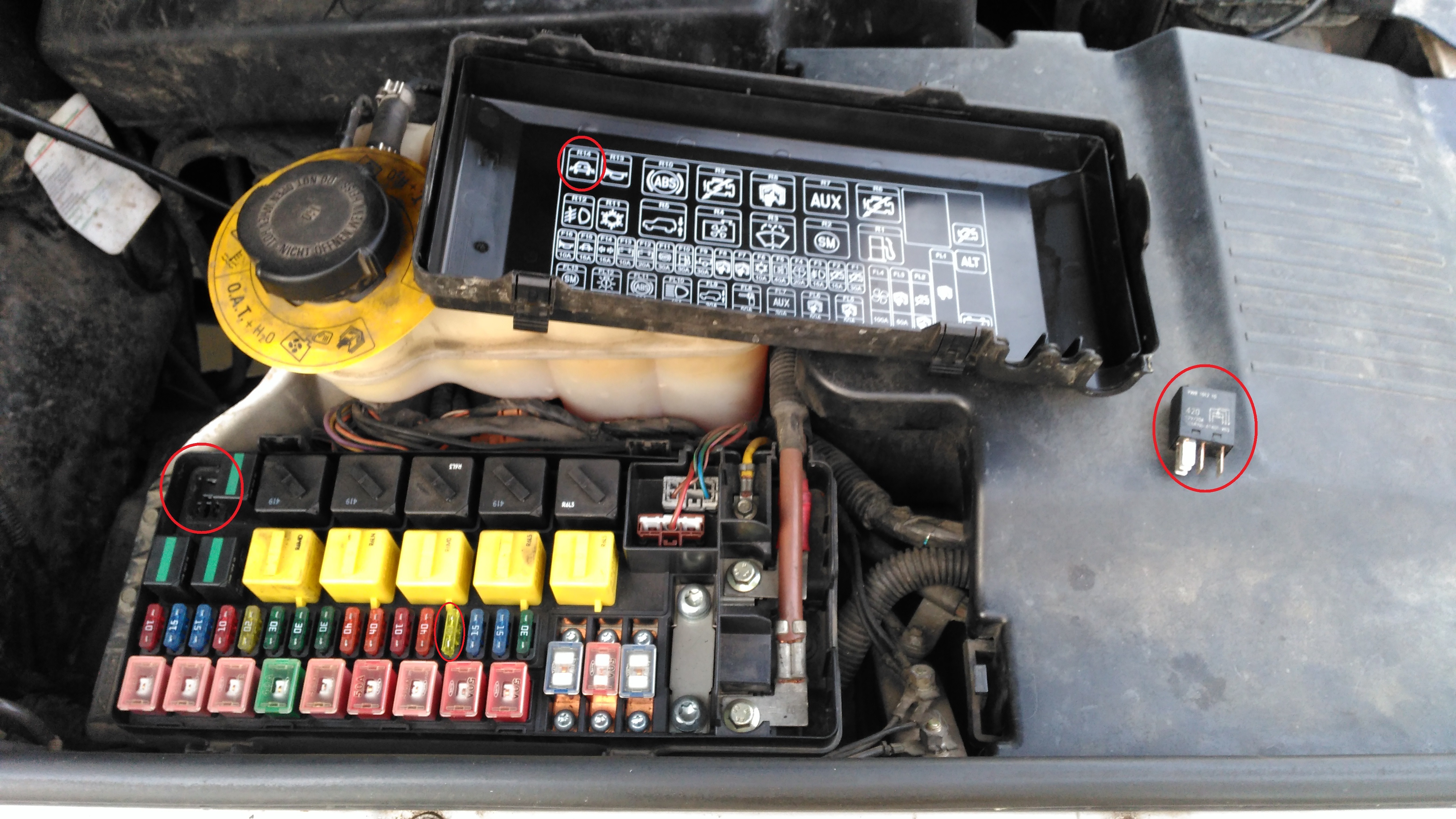

Zdarec,
po peripetiích s nestartující D2, spálených pojistkách a nakonec úplně mrtvou baterií, jsem koupil novou. Startuju už v pohodě. Ale...
Pořád mi po cca 8 vteřinách spíná relé ACE, myslím, že by to dělat nemělo. Bojím se, abych zase ráno nepřišel k autu a nenastartoval.
Mám za to, že to byla příčina zmrtvení baterky. Proč mi to ale přepálilo 3x pojistku (před výměnou baterie)
Teď jsem relé vyndal, pojistka je v pohodě.
Otázka zní - má to relé spínat stále? Mohlo toto vybít baterku? Proč to přepálilo pojistku stěračů světlometů?
Díky.
Kdyby to dělat nemělo a náhodou měl někdo k dispozici toto funkční relé, asi bych měl zájem
Relé ACE
