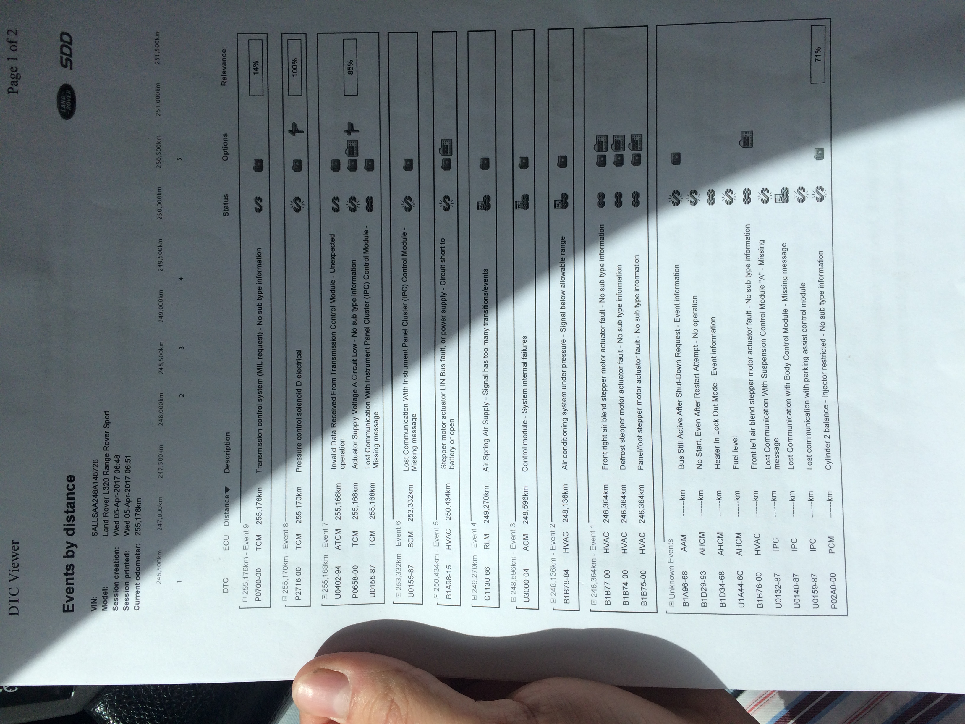

Re: RR Sport TDV8 chyba p2716
Chlapci posielam vypis z diagnostiky, ktora bola robena v autorizovanom servise
na uplnom zaciatku tychto problemov, nic novsie nemam, lebo auto je teraz tam a ti napudrovanci z TOP auta nespolupracuju, takze novsie info by som od nich mal tak o 2 tyzdne. Ta chyba P2716 tam stale je aj po vymene noveho mechatroniku.
Vypis je v prilohach.
Velmi pekne dakujem za ochotu, ze sa na to pozriete

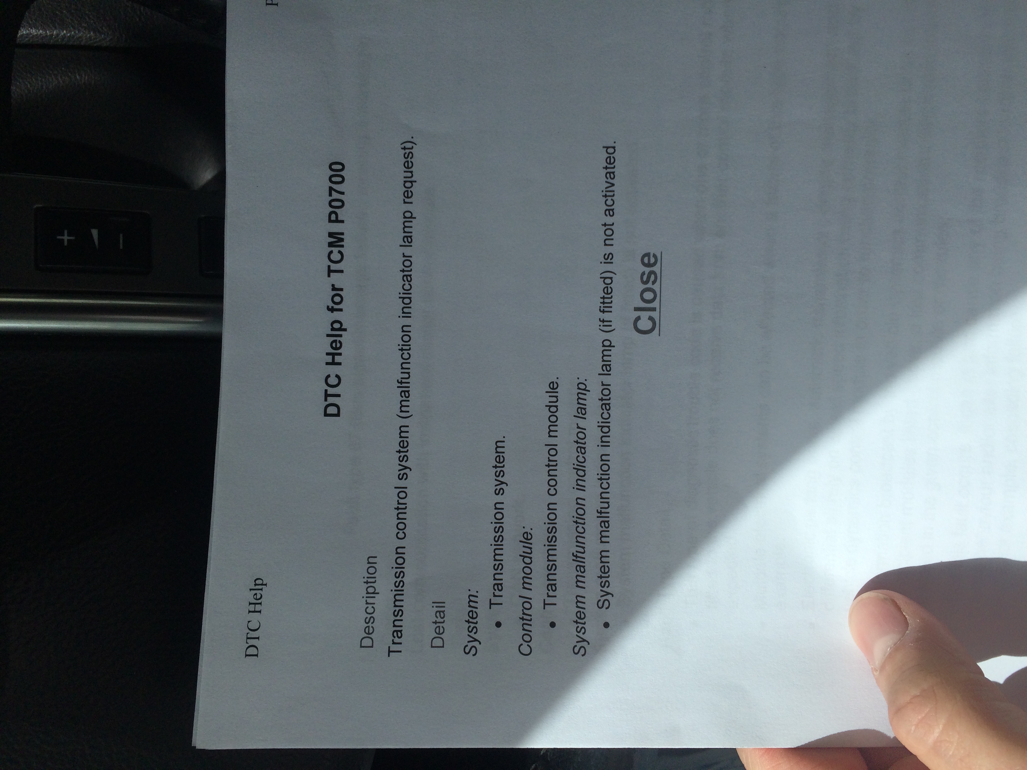

A ten description pre P2716 bohuzial nemam odfoteny , lebo vsetky papiere su v aute.
Este raz dakujem, ak sa niekto nad tym zamysli, kde by mohla byt chyba
