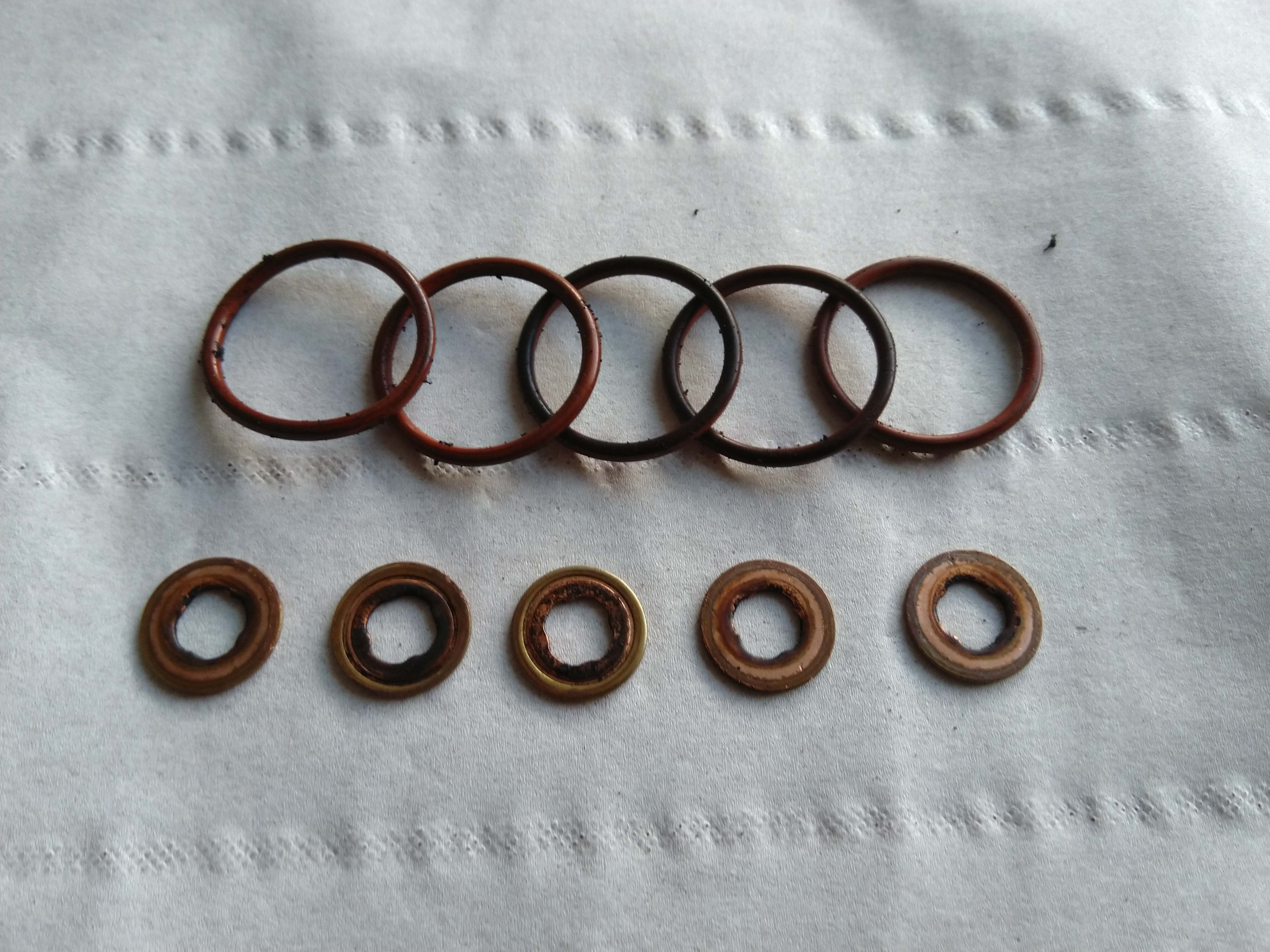

@ndrej
Příspěvky: 11
Registrován: 05 pro 2016 00:25
auto: Discovery 2 Td5
Re: Čerpadlo paliva TD5
#217 Příspěvek od @ndrej » 28 srp 2018 14:06
habakuk píše: 28 srp 2018 13:16 No zřejmě ti padá nafta. Pokud máš jistotu, že celý systém je suchý a nikde nic neteče tak bych se soustředil na čerpadlo v nádrži. Začátek pískání začal s problémy se startováním?
O podložkách pod vstřiky slyším poprvé, že by měly za následek tyto problémy.
Ano presne, od piskania cerpadla pada nafta a zle startuje.
@ndrej
Příspěvky: 11
#218 Příspěvek od @ndrej » 28 srp 2018 14:08
Ako je casovo narocne vymenit podlozky s O kruzkami na vsetkych vstrekovacoch?
DanoDEF
Příspěvky: 5087
auto: 110 SW
Bydliště: Geča
#219 Příspěvek od DanoDEF » 28 srp 2018 14:12
@ndrej píše: 28 srp 2018 14:08 Ako je casovo narocne vymenit podlozky s O kruzkami na vsetkych vstrekovacoch?
Zalezi od vybavenosti a sikovnosti mechanika. Taktiez od pripadneho prekvapenia (pri poslednej vymene som mal prasknutu pruzinu na vstreku). Nie je to nic strasne ak je clovek pripraveny.

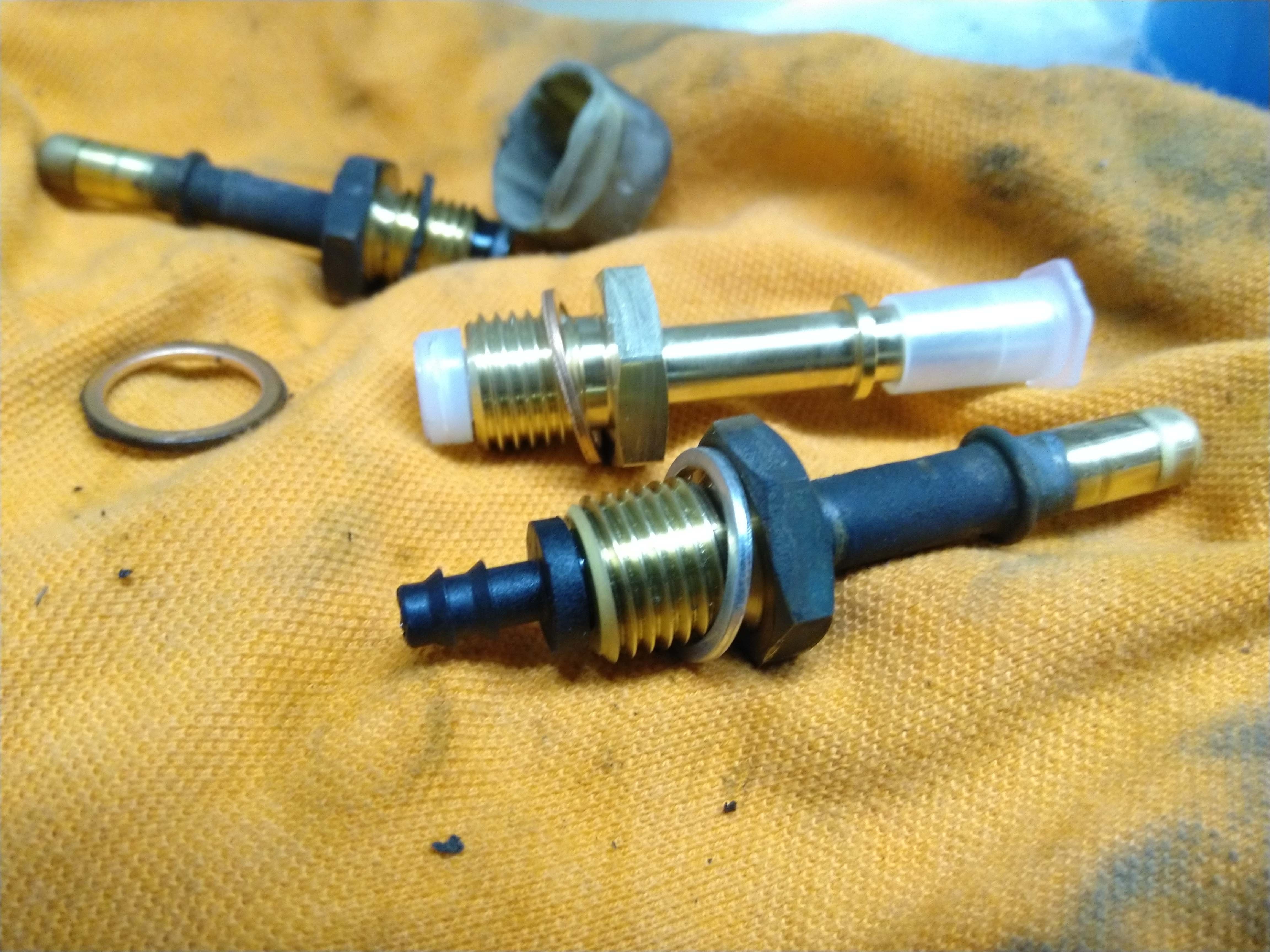

@ndrej
Příspěvky: 11
#220 Příspěvek od @ndrej » 16 říj 2018 11:13
Takže sa skontrolovalo čerpadlo a regulátor premeraním tlaku ten bol v poriadku, následne som vymenil odvzdušňovaní ventil palivového filtru, a modifikoval spätný ventil palivového filtru dielom VUB503950 a vymenil palivový filter.
Nakoľko to nepomohlo tak išli na výmenu podložky pod vstrekovačmi + O krúžky, to pomohlo, diskoška zatiaľ štartuje bez problémov aj po 9 hodinách státia, čo pred tým by bolo štartovanie 2 krát po 6 sekúnd.
