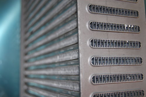

Ano, nepochybuji, že to nejdůležitější se skrývá uvnitř.... ale víme co konkrétně tam uvnitř je? Na stránkách allisporu jsem našel toto.

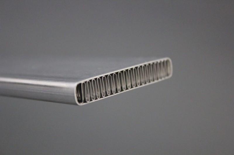

Poláci FMIC takto

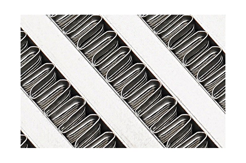

Na každá fotce máž detail něčeho jiného.
Na první je detail vnitřku ale asi ne cooleru od allisportu.
Na druhé je mezižebrování chladiče.
To je vnitřek Intercooleru Alllisportu:
