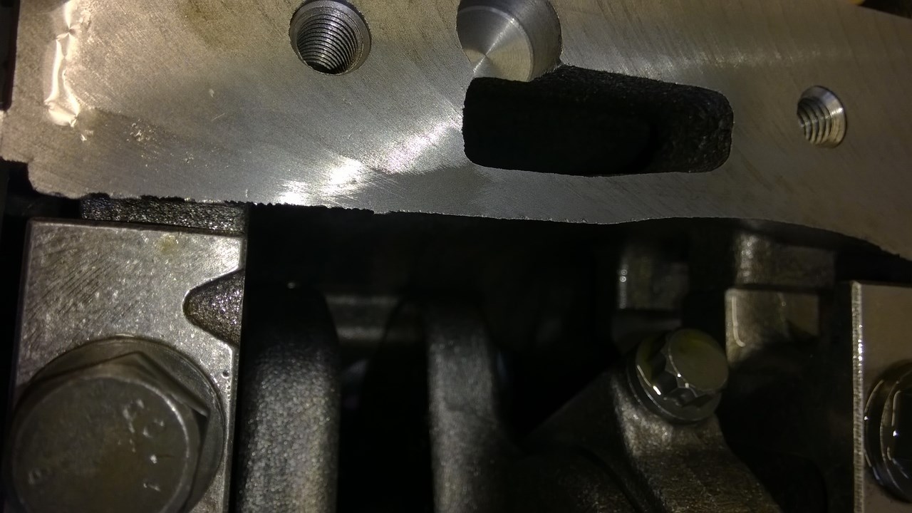

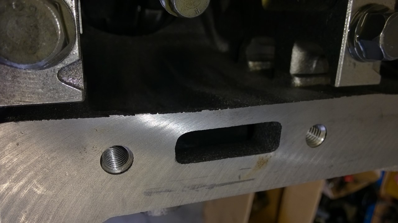

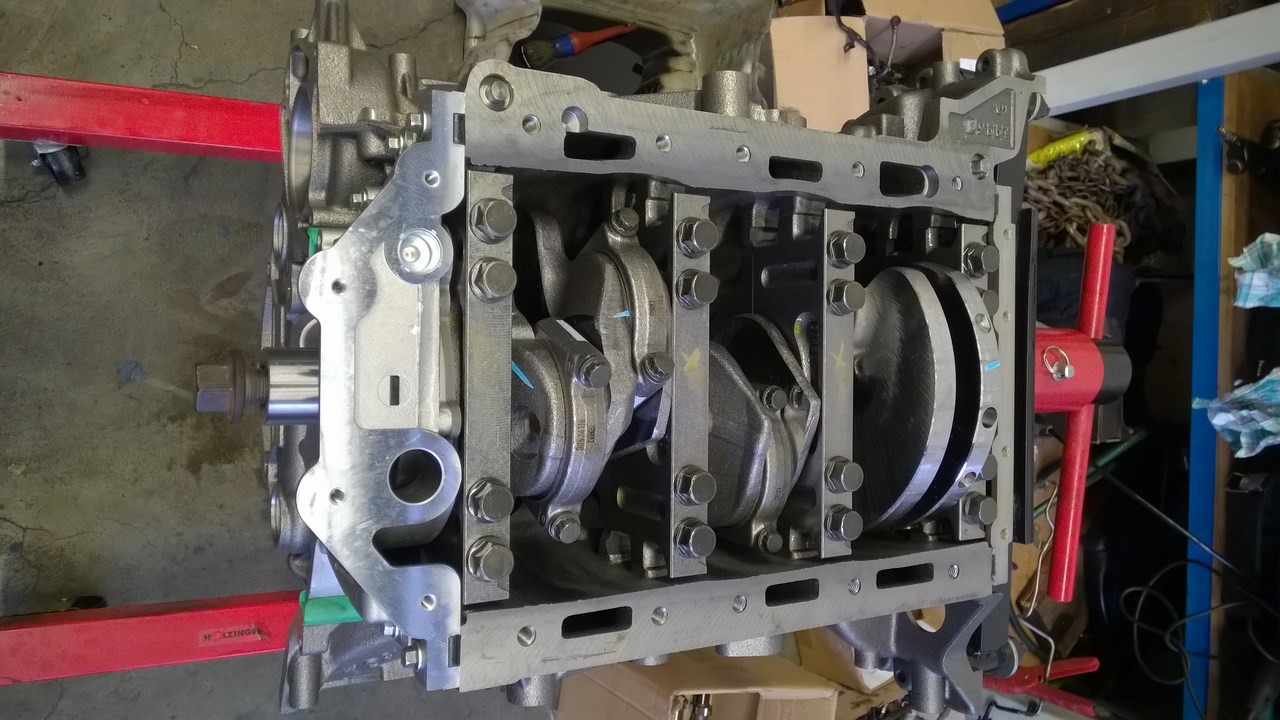

jestě k problematice TDV6. Nový motor na obrázku mě docela zarazil kdyz jsem přejel po hraně broušení dosedací plochy pro vanu. Zůstalo mě na prstech hromada drti z litiny, která při broušení vytvoří šupiny. Soudruzi se vůbec nesnazili ojehlovat odlitek od šupin po broušení. Docela sem hledel, jako dodělej si sám skoro za 200tis???

Tu môže byť odpoveď, prečo sa to týka prevažne automatov. Jasné, manuálov je málo ale aj tak. Neviem ako vytáča automat D3 no napr D2 a L322 točia podla mňa úplný nezmysel. Zvlášť L322. Jasné, motor nie je pri preklze meniču v takej záťaži, ale aj tak. Mohlo by to znamenať, že vysoké otáčky za studena prispievajú k nerovnomernému zohrievaniu ....
