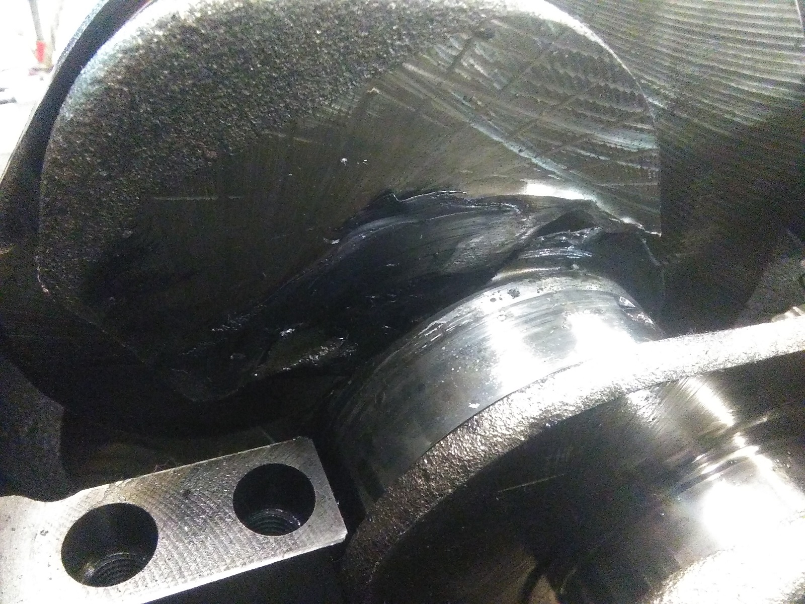

Re: Motor TDV6 a SDV6 statistika fatálních závad
Range rover sport 2011 3.0d praskla klika. Najeto 270tis.
Tak zase jeden

jaká "velká pravděpodobnost"? Ty máš nějaká oficiální čísla?
eliott nenapsal ani k obrázkům o jaké auto šlo, kolik mělo najeto, ... jako to třeba udělal kokešek
To je podobné, jako by tu karosář dal fotku pomačkaného blatníku a k ní napsal "tak zase jeden"
Tak to je snad trošku rozdíl.
Ale k tomu od eliota - proč je to tak hrubě opracovaný? To už někdo nějak svařoval?
rozdíl? mě ta fotka zase přijde úplně zbytečná.
Kdyby eliott napsal třeba možnou příčinu, proč k tomu došlo,... Jak se o to majitel staral? mělo to najeto 100tis nebo 300tis km?
Došlo k tomu proto, že je to sračka. Tečka. Znáte ještě jiný motor, kterému kliky praskají častěji, než žárovka v předsíni??
Nikoli, opracováni je standard z výroby.
Polotovar je odlitek a opracovávají jenom to co je potřeba. Zbytek je takový, jak to vypadlo z nejspíš pískové formy.
Jo, ale špatně opracovaný povrch = vrub
Je pravda, že eliotův obrázek má do statistik nevalnou vypovídající hodnotu, ale že se jedná o fatální závadu je zcela evidentní. A příčina je asi jasná, neznám jinej motor, kterej se takovým způsobem vysype. A i kdybychom tady chtěli, statistiku tady žádnou smysluplnou nevytvoříme, to je celkem jasný.
Existují vůbec nějaký oficiální statistiky kolik, proč, jak, zač, atd...
