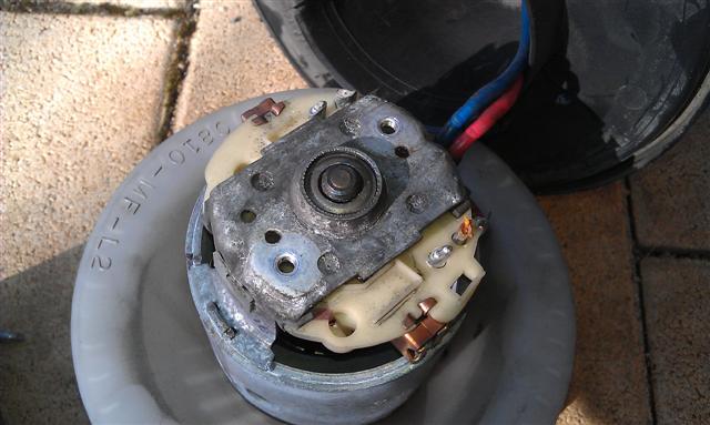

Disko II
Po spustení kúrenia mi chvíľu píska ventilátor. Prepínaním rýchlostí sa mení aj pískanie, vyzerá to že ložisko je na odchode...

Wojto píše:Disko II
Neviete niekto číslo toho ložiska?
Na DII mě taky pískal ventilátor je u nohou spolujezdce a stačí oddělat 3 šroubky a povytáhnout ven a prostříkat nějakým mazadlem práce tak na 15min a mám klid.

Môžeš dať foto? Tiež mám piskľúňa.

#125 Příspěvek od habakuk » 25 úno 2013 18:37
No fotky nemám. Sundá se krycí plast a pod nohama spolujezdce myslím, že drží to na 3 plastovévh čepech páčil jsem je jídelním nožem. Tím se odkryje prostor kde jsou umístěny řídící jednotky a topení. Větrák je ten válec co prochází skrz ten krycí plast do interiéru. Drží po obvodu na 3 šroubech a po odklonění kabeláže co jde kolem něho se dá celej rotor větráku vytáhnout ven. Já jsem pak na hulváta prostříkal WD40 celou část kde je ložisko a zatím 8 měsíců je klid.

#126 Příspěvek od Wojto » 26 úno 2013 20:11
Tak som to rozobral.
Nie je tam klasické ložisko. Po zvážení všetkých pre a proti som sa to rozhodol nakoniec len namazať.
