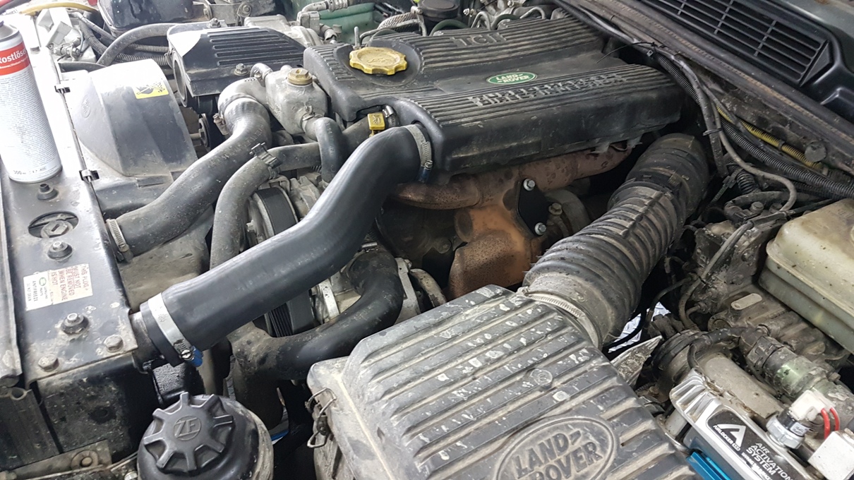

A este ked som bol pri nastavovani svetiel, tak som zase vyhodil nejaky "bordel" z motora - ale ako je vidiet, tak budem musiet sacie niekedy vycistit...
Ale ani vo sne by ma nenapadlo, ze by mi to prepalilo 1mm plech ako zaslepku

K tomu plechu - na podobné věci jsem dával 2mm nerez a problém jsem zatím nikdy neměl.
