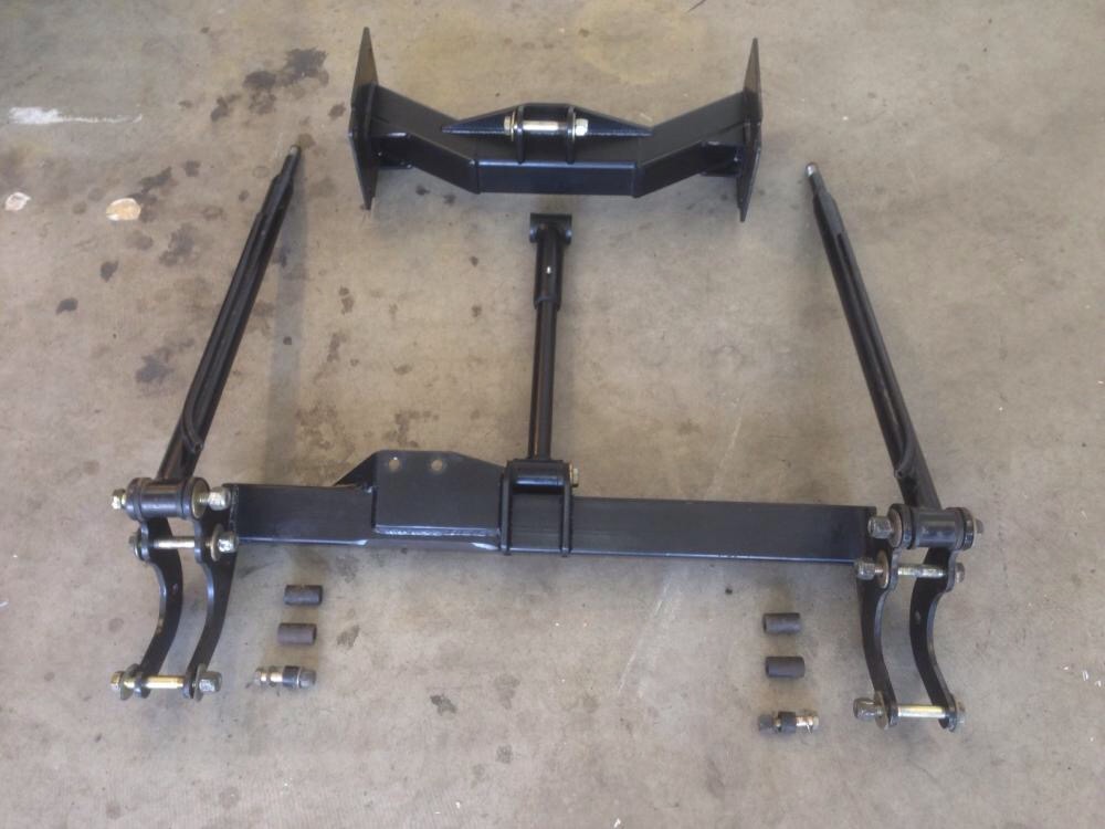

3 link http://www.quebec4x4.com/histoire2005/3 ... nksg.shtml
a toto zaujalo mna :shock:
https://discoweb.org/forums/showthread.php?t=79916

http://herero4x4eshop.it/eshop/index.ph ... ucts_id=44
Cekuj;-)

u toho herera se mi nelibí to množství tech silenbloků ,6 silenbloků na rameno se mi zda už hodně
discovery 1
teslo
Příspěvky: 2656
Re: križenie prednej nápravy discovery 1
#15 Příspěvek od teslo » 21 říj 2016 09:24
prave to mnozstvo sileblokov umoznuje vacsie krizenie.

tak to mi samozřejmě došlo, jen mi to přijde dost velký, težký a složitý (ten 3 link mi přijde lepší i na výrobu, navíc v podobnym duchu by šel udělat i 4link..)
jestli nebude jednoduší dat do předu užší ramena z defa, nebo vyrobit přední ramena na silenbloky z d2 tam je gumy hodně.
jinak pokud si dobře pamatuju tak ta červená discovery měla dělaná ramena a na jednom konci byly misto silenbloku( flex jointu) velky čepy řízení z nákladáku, ale jak byl ten předek si nepamatuju

sudajs píše:tak to mi samozřejmě došlo, jen mi to přijde dost velký, težký a složitý (ten 3 link mi přijde lepší i na výrobu, navíc v podobnym duchu by šel udělat i 4link..)
Nebude ti to aj tak krížiť dobre pretože maz zafixovanú nápravu dvoma srobmi , čiže moc si nepomôžes
Jedine 3link :) takýto :)
A vypustiť tlmič mimo strunu
