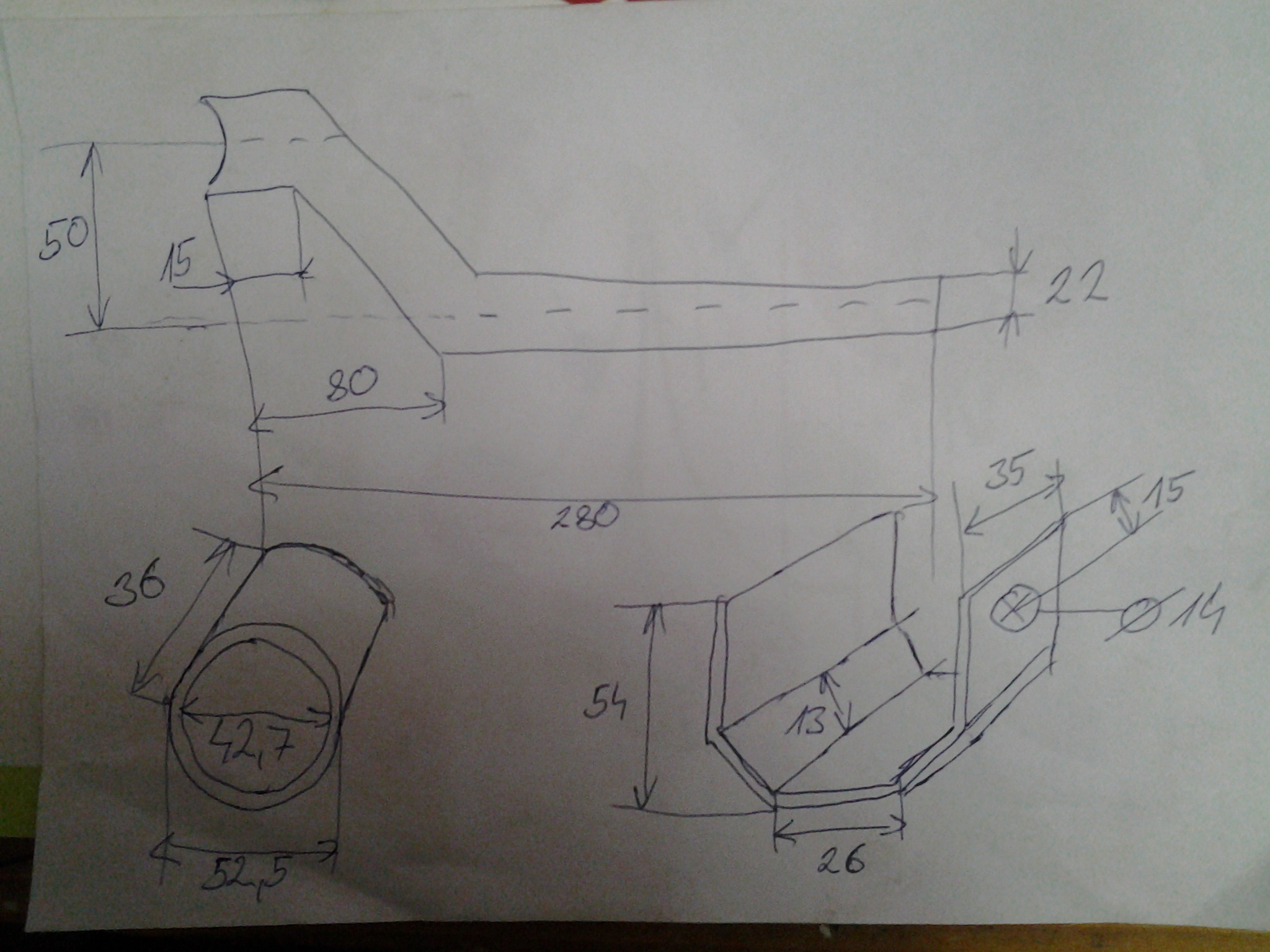

Patrik tak sa zda ze je vyriesene meranie komplikovane ale pre domacu potrebu asi tak ze medzy dierami je stena 3mm hornu som potom do pol vyvaril a funguje to vdaka za navod :wink:

Petro
Příspěvky: 316
Registrován: 03 dub 2013 00:36
auto: 110Sw
Bydliště: Vysoka,, Slovensko
Re: zadny pevnos.D2 uz aj predny pp tuning
#149 Příspěvek od Petro » 31 kvě 2015 17:37
Dakujem za vykres :wink:

#151 Příspěvek od petr pp » 31 kvě 2015 19:13
Petro píše:Dakujem za vykres :
este k tomu U medzera ma 45mm :wink:

#152 Příspěvek od MadTom » 31 kvě 2015 20:46
Nemáte náhodou rozměry předního ramene (rozteče všech 3 děr)? Nechce se mi to demontovat z auta, jenom kvůli oměření. Klepnout to do Autocadu, potočit, stejně jako to udělá delší pružina a potom jenom pootočit jednu z děr, aby se náprava srovnala. Dalo by se to krásně geometricky namalovat, o kolik je to potřeba srovnat.
V tomhle jsem strašně línej - ležet pod autem, šroubovat, vrtat, svařovat a potom zjistit, že to není ono.
To že někdo napíše 4stupně beru jako dobré vodítko, ale to je to je tak všechno. Zvlášť když tam píše, že se to potom může začít třást.
