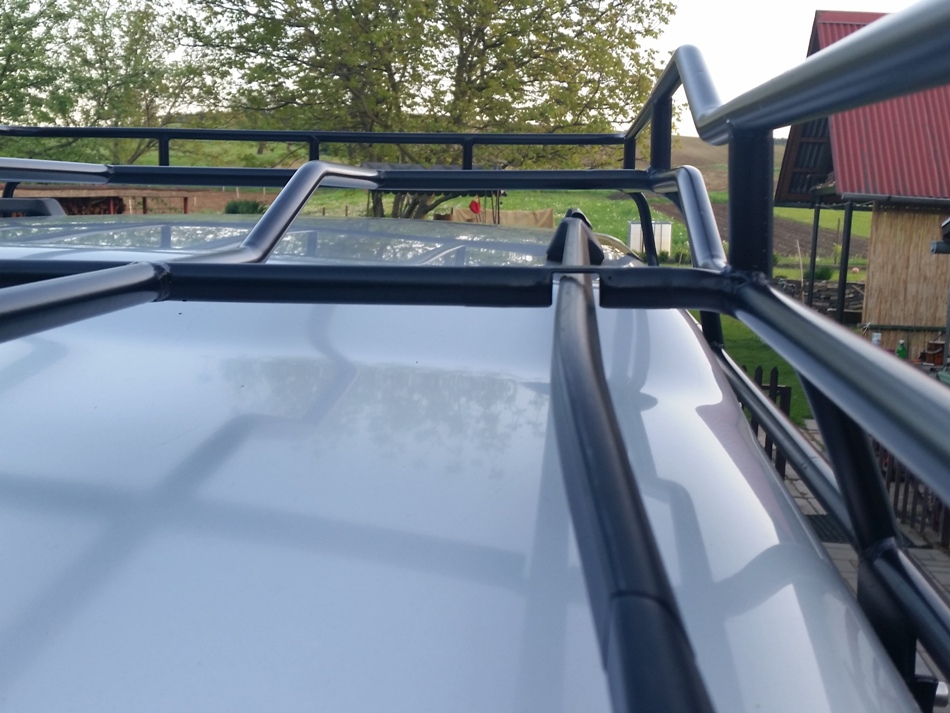

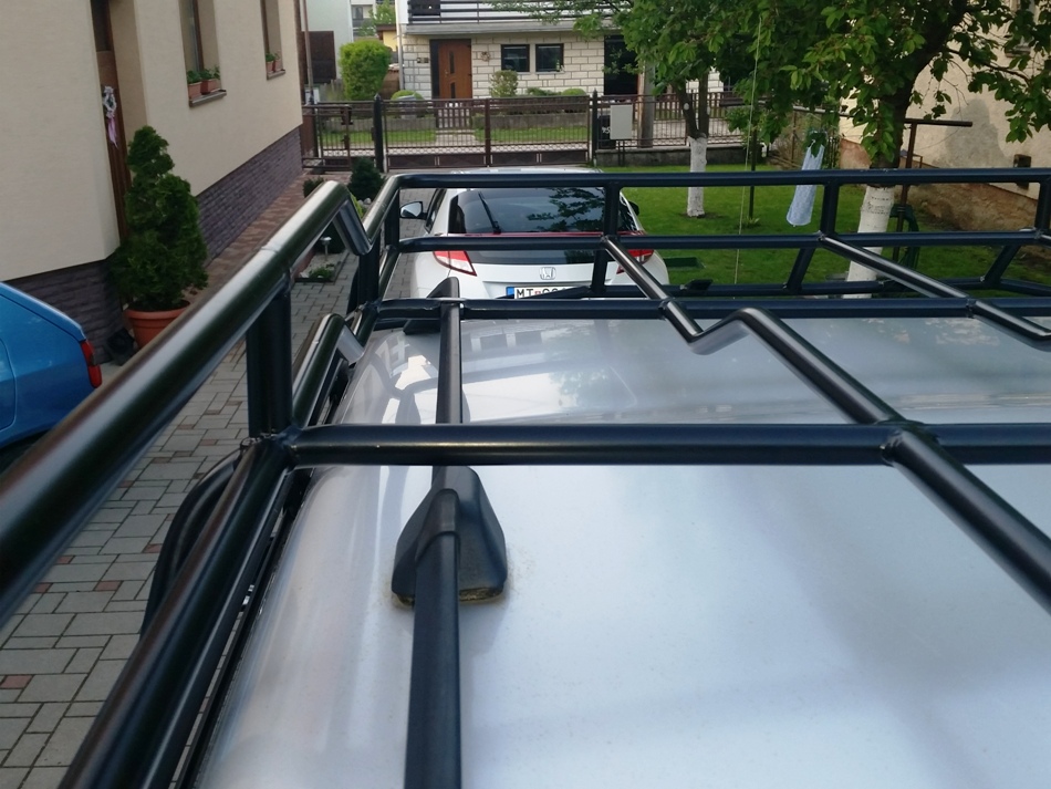

Ták sľubene foto mojej zahradky made in Wojto.. , a trochu moja úprava aby to sadlo nakoľko mám hagusy a auto bez hagús som nezohnal

Re: Foto zahrádek D1, D2
Ešte foto: a hagusy ostali na mieste......
No super , je to pekne - toto tam chybalo na tej streche.
